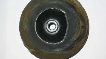

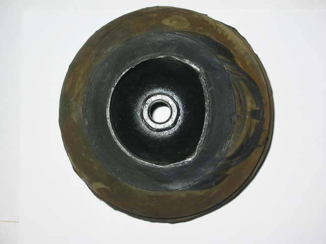

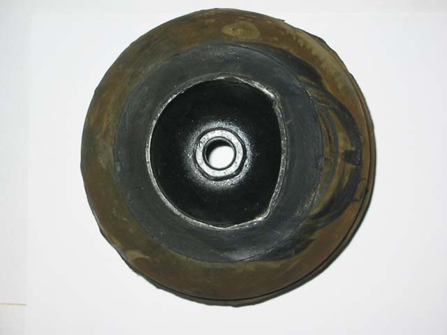

Ich hatte zuerst auf den Kugelkopf getippt aber der war Ok. Was ich allerdings dann entdeckte kann ich mir nur als einen ganz schlimmen Pfusch im Roverwerk erklähren:
Die Trompete saß überhaupt nicht richtig im Gummidämpfer und das vermutlich schon recht lange Zeit (96er Baujahr, 100.000km)
Da musste also auf jeden Fall ein neues Gummi rein.
