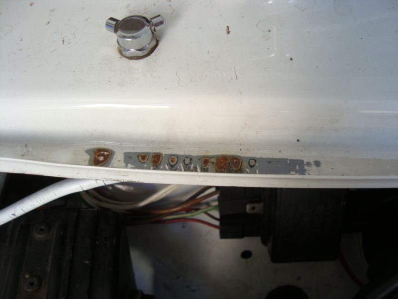

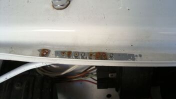

  • jetzt hab ich mal nach der nummer an der spritzwand gesucht.
    die ist entweder weg geschliffen, zugespachtelt oder ich bin blind.
    hab zwischen der haubenstangenhalterung und dem lüftungsrohr nachgeschaut.
    hat einer vll. ein bild wo die nummer normal hockt?
    Gruß Christoph

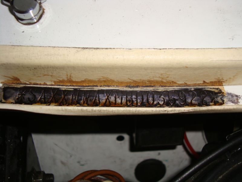

  • du stehst vor dem auto und motorhaube auf!! wichtig!! dann siehst du an beiden seiten wo die haube aufliegt wenn sie zumachen würdest ne sicke- so ne u förmige rille aus blech. diese beiden seitlichen "sicken" oder rillen verbinden sich in richtung windschutzscheibe zu einer querverlaufenden "sicke" oder rille. und in dieser und das ziemlich mittig , da ist diese nummer.
    falls dein mini schon öfters lackiert worden war oder oder oder, dann popel mal da in der gegend den lack in der sicke weg.(schleifpapier 80er ca.)
    da sollte dann was in erscheinung treten
  • ok danke dann schnall ich endlich wieso da der lack weg ist. nach nummer hab ich da aber noch nie geschaut.
    Gruß Christoph

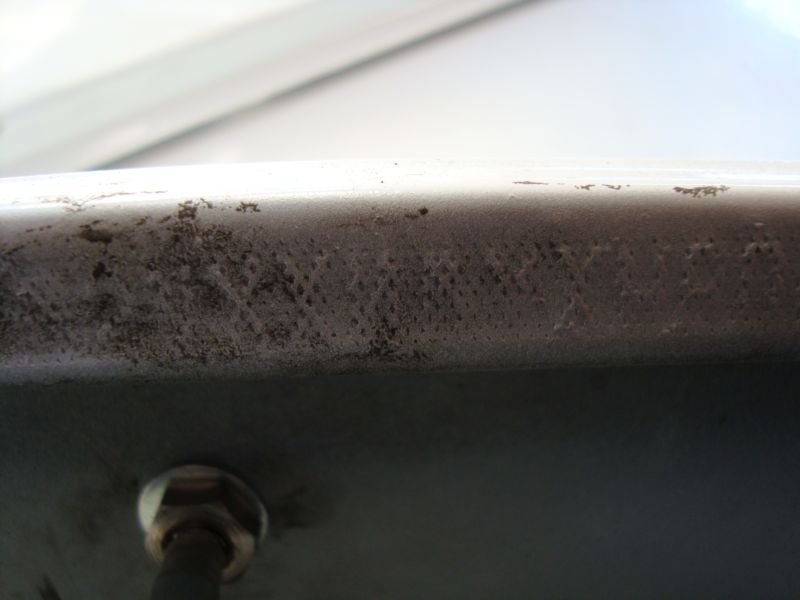

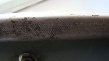

  • oh je, die nummer wurde zu gefüllert:scream:.
    dummheit tut so weh, och ne:headshk:.
    wie soll ich denn da den füller aus den ecken wieder rausbekommen, das kannst ja voll vergessen.
    Evtl währe Sandstrahlen mit ner Rückführenden Strahlpistole etwas für den fall. Die Pistole hat am Kopf einen Gummiaufsatz und das Strahlgut wird wieder in den behälter zurückgeführt. So befreist du nur den gewollten bereich von dem Füller / Lack und der Rest wird verschohnt.
    Gibts bei EGay und sicher auch in diversen Läden.
    Grüße Mirco

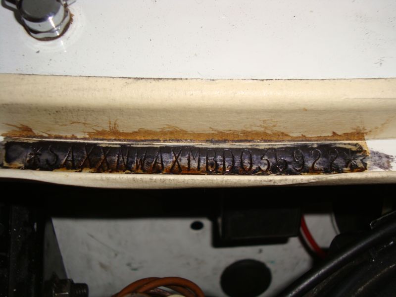

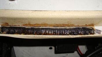

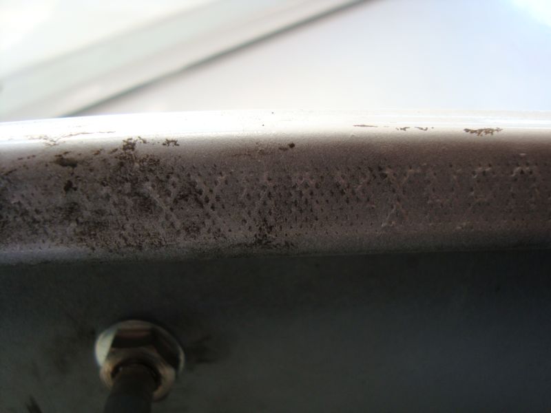

  • doch doch die nummer ist da drinne.
    siehst wenn die bilder freigeschalten sind.
    habe von unten fotografiert und da sieht man leicht den durchschlag und von oben hat schon einer gekratzt um die nummer freizulegen.
    irgendwie hat er dann doch tüv bekommen.
    Gruß Christoph
  • Evtl währe Sandstrahlen mit ner Rückführenden Strahlpistole etwas für den fall. Die Pistole hat am Kopf einen Gummiaufsatz und das Strahlgut wird wieder in den behälter zurückgeführt. So befreist du nur den gewollten bereich von dem Füller / Lack und der Rest wird verschohnt.
    Grüße Mirco

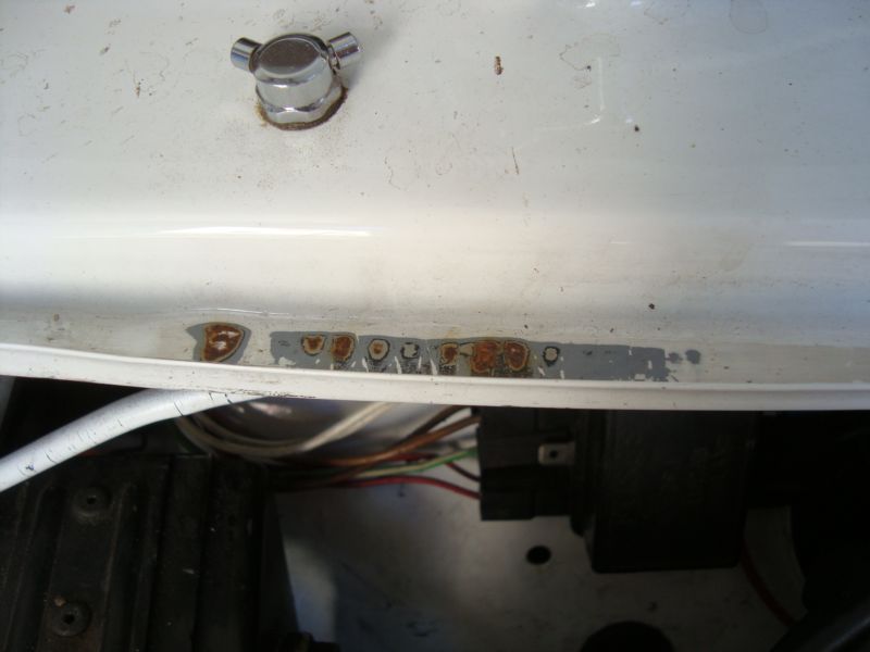

    problem wird sein, einen so kleinen aufstz zu finden der in den falz passt.
    Gruß Christoph
  • Dann versuchs mit der Flex und nem Drahtbürsten aufsatz den du da rein hälst. Ich arbeite gern mit diesen Dingern. Müsste eigentlich gehen..
  • wenn das jetzt ne karo wär zum frisch lackieren hätt ich da auch keine scheu mit so ner bürste ranzugehen, so mach ich mir dann sicher den lack zu sau.
    morgen bzw. heute schau ich mir das mal an und probier erstmal ob ich da was mit einer reisnadel rauskratzen kann.
    Gruß Christoph
