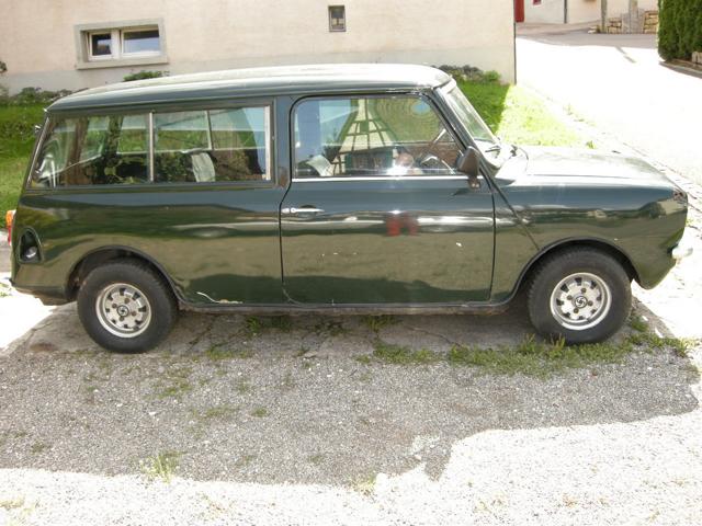

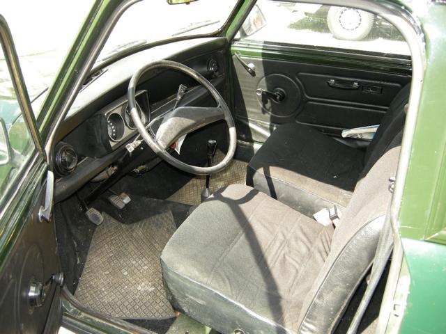

  • Hallo zusammen
    sooo die erste Resto ist ja abgeschlossen und das erfolgreich!:cool:
    Nun kommt die nächste dran. Mein Schatz hat der Mini Virus auch infiziert, und nun steht halt noch ein Clubman Estate hier.
    Jahrgang 1980, Grün, 1100er Maschine.
    Ziel ist es den Estate Rosttechnisch wieder richtig flott zu machen. Die Technik wird wahrscheindlich leicht umgebaut, mit elektrischer Zündung, Scheibenbremsen, evtl 1300er Motor, andere Sitze....
    Einfach wirklich alltagstauglich, da dass Fahrzeug ihr Tagesfahrzeug wird. Winter wie Sommer.
    Ich werde wie vorher immer wieder mal Bilder reinstellen. Zur Zeit steht er bei mir in der Garage, der Motor zum Ausbau bereit.
    Rost hat er sicherlich an folgenden Orten: beide Schweller, beide Kotflügel, Dreiecksbleche, Scheibenrahmen Ecken, unterboden Fahrerseite. Mal schauen was noch vorkommt beim auseinandernehmen....

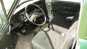

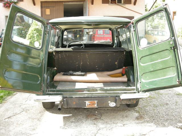

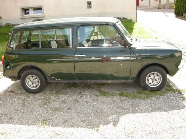

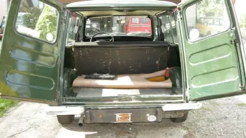

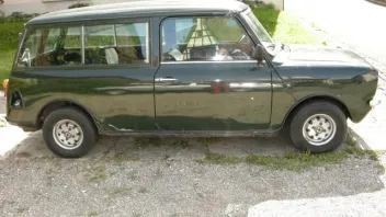

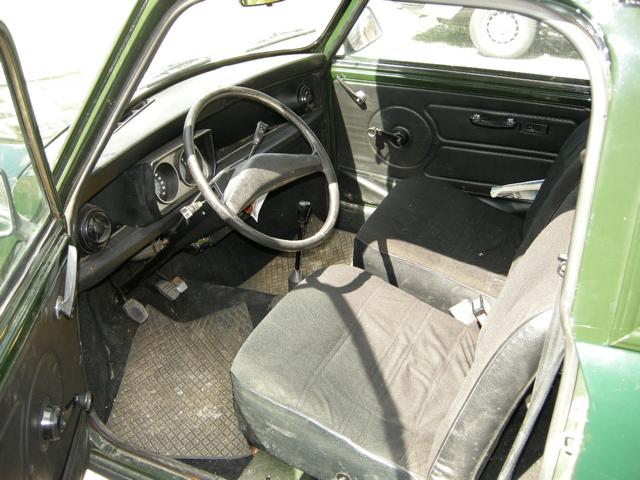

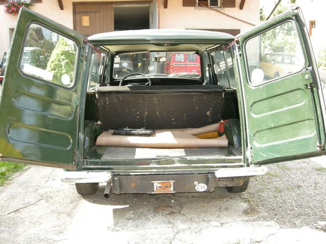

    Hier einmal ein par Bilder bei der Abholung.
    Gruess Stefan

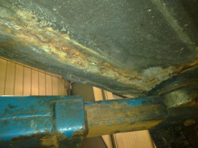

  • Hallo zusammen

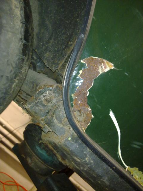

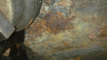

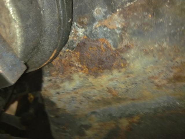

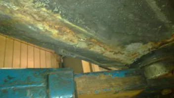

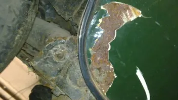

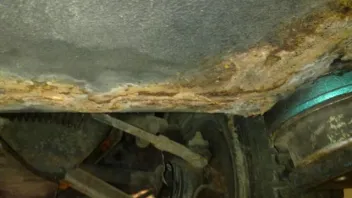

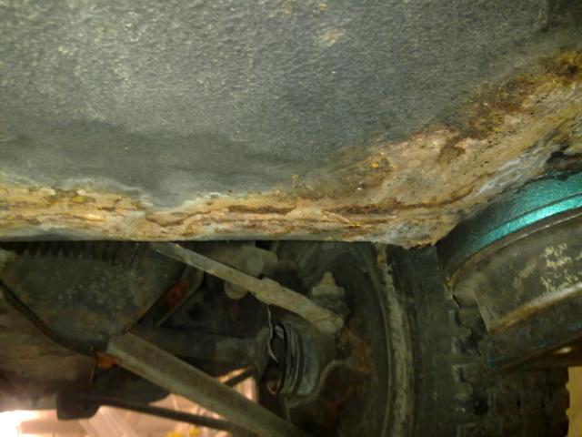

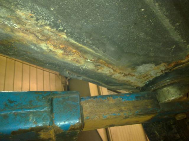

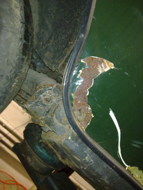

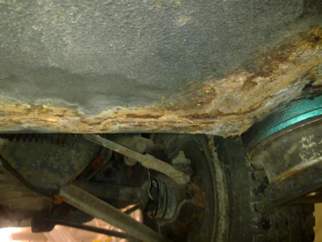

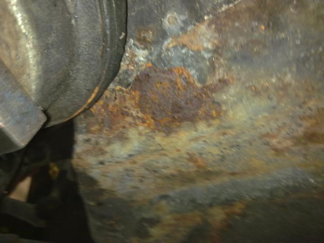

    habe den kleinen Heute aufm Lift um die Achswellen auszubauen, und die Schaltung zu trennen. (Motor muss morgen raus)
    rost am Unterboden, Schweller, Übergänge vorne, Seitenwand rechts, kleines loch in der Reserveradmulde und die Front....

    ja ist auch eine seltene Farbe an dem Auto.... hatte an der IMM zumindest keinen gesehen. Finde sie auch noch sehr chick....:D

    Der Rost mach mir jedoch schon sorgen, da ist von den Türen an runter ziemlich alles durch. Die Heckschürze hingegen sieht noch gut aus.

    Das Ausmass der Durchrostungen ist härter als gedacht...:(
    Unterboden komplett, Seitenschweller innen aussen, komplette Front, Scheibenrahmenecken, Sprtizwand im unteren drittel, Seitenwand rechts unten höhe Aufnahme Hilfsrahmen...:eek:
