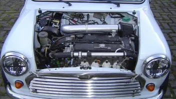

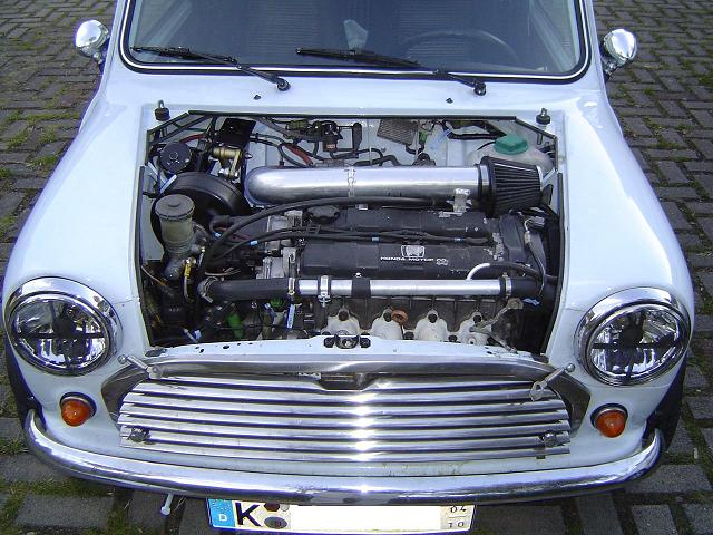

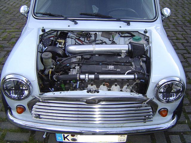

Meine ich das nur oder sitzt der Motor nicht etwas tief und zu weit rechts, kann mich nur an der B_Serie orientieren, denn da worde das so nicht passen
B-Serie hat nen Höheren Kopf....
Im Vergleich zur B Serie ist der D Motor mit Getriebe über 4cm schmaler.
Wenn mann sich die Sache aus Richung der Antriebswellen (einer der Punkte nach denen ich die Motoren im Rahmen ausrichte) betrachtet sind beide Motoren Ölwannentechnisch gleich hoch bzw. tief.
Der B16 ist ca. 3,5 cm und der B18 fast 4,5 cm höher am Kopf.
Wenn die Front bei dir gerade ausgerichtet ist und genau der Blechfront entspricht würde ich sagen meiner hängt etwa 2cm weiter links, aber das soll nicht heißen das er bei mir genau mittig hängt ![]()
