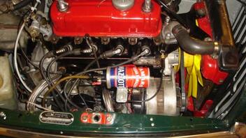

    Ich habe nun schon viel über die Probleme gelesen, die beim Anschließen des Auspuffrohrs an den Ein-/Auslaßkrümmer auftreten können.
    Viele Vorschläge mit Gun-Gum usw. abzudichten erscheinen auch mir nicht wirkungsvoll. Habe heute bei gelöstem Auspuff mit Wageheber Auspuff gegen den Konus gedrückt. Schelle mit M8 Edelstahlschrauben versehen und angezogen, jedoch ohne Erfolg. Bläßt vorne etwas weniger als hinten.
    Weiß jemand eine andere Schelle von einem Anbieter die, den Auspuff fest an den Konus zieht, so daß er endlich fest und dicht wird.
    Heut war auch der erste Tag, nach vielen Wochen schrauben, wo MINI wieder auf die Straße durfte. ER FÄHRT WIEDER !:) (Danke an mein Schatz für Geduld und Hilfe)
    Umso ärgerlicher, daß der neue Auspuff nicht dicht ist. Ansonsten siehts gut aus.
    Guckst du.....
    Grüße und Danke für Tips
    JörgMKIV
