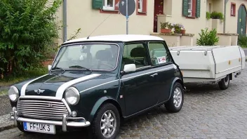

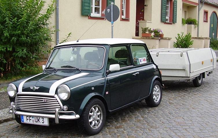

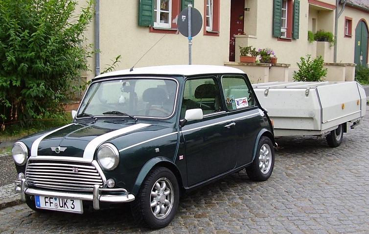

  • 250kg ungebremst und 400kg gebremst.
    Der Wohnwagen ist weiter oben auch schon an einem Mini zu sehen. Heimstolz Weferlinger LC9/200. Leergewicht 220kg und zul. Gesamtgewicht 250kg.
    Von der Größe her finde ich einen Qek junior ideal, allerdings quält sich der Mini damit ganz schön (MPI), bei nem 1000er wirds nicht besser gehen.
    Der Weferlinger lässt sich aufgrund des Gewichts sehr gut ziehen, nur die Platzverhältnisse sind sehr beengt. Liegefläche ist 1,90mx1,10 und die füllt dann fast vollständig den Wohnwagen. Und man muß zum Schlafen nen Fenster aufhaben, sonst droht Erstickungsgefahr.

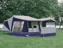

  • Hersteller: Rapido-Caravanes / Frankreich
    Typ: Comfort
    Leergewicht: 395 kg
    zul. Gesamtgewicht: 600 kg
    Aufbau länge: 200 cm
    Breite aufgebaut / Fahrt: 360 cm / 156 cm
    Höhe aufgebaut(innen) / Fahrt: 190 cm / 100 cm
    Mini: 250kg ungebremst und 500kg gebremst.
