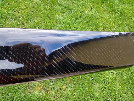

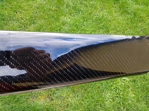

die strebe durch den beifahrerraum ist geschweist und das polk system ist verbaut. momentan versuche ich mich am kohlefaser-bau. angfangen habe ich mit dem rechten spiegel und den hinteren holz-leisten. . das ganze ist noch nicht fertig und muss noch mit deckschichtharz und klarlack versiegelt werden.
mfg
so die hintere leiste hätte ich soweit fast fertig. morgen kommt noch klarlack auf den ersten spiegel dann gibts davon auch ein bild.

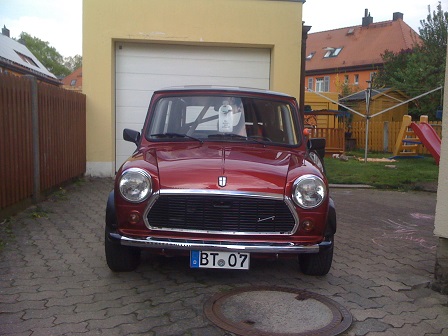

hier mal ein aktuelles bild vom mini.

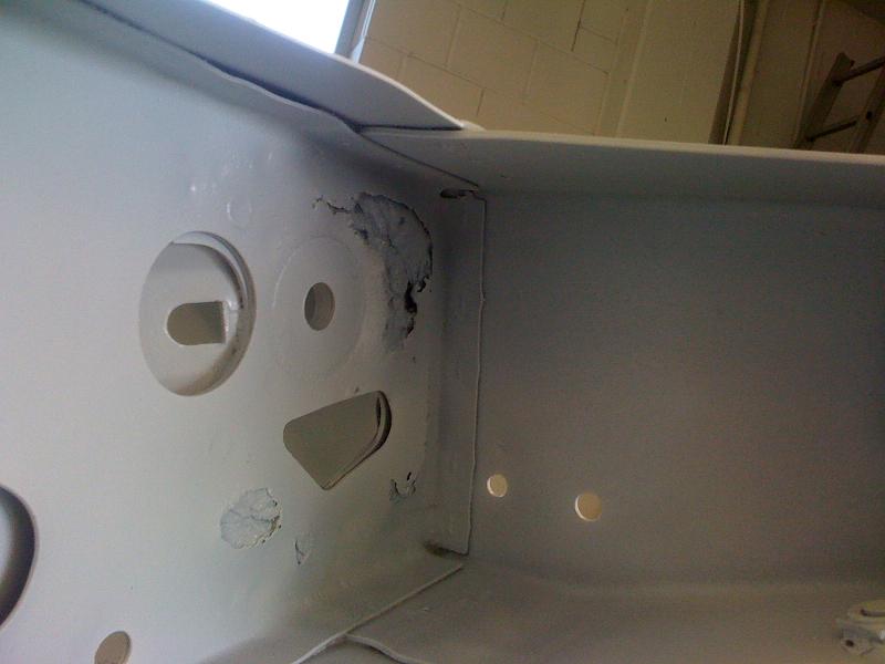

nachdem sich das fahrverhalten des minis schlagartig verschlechtert hatte wurde er vor ca. 12 wochen abgemeldet.
geplant war eigentlich die hinterachse im winter komplett zu überholen aber der mini wollte nicht so lange warten.
also hinterachse ausgebaut und zum strahlen gegeben. dabei ist aufgefallen das der rahmen an der linken schwingenaufnahme komplett durch ist. ich denke das ganze hat noch etwas gehalten und beim letzten doch recht starken kurven-fahren ist das dann aufgerissen. das erklärt zumindest das plötzliche "fahren auf rohen eiern".
der rahmen kommt nun als neues originalteil und alle anbauteile, schrauben,bremsen,....werden überholt oder erneuert.
hier schonmal ein besonderer dank an "HOT" :thumpsup:

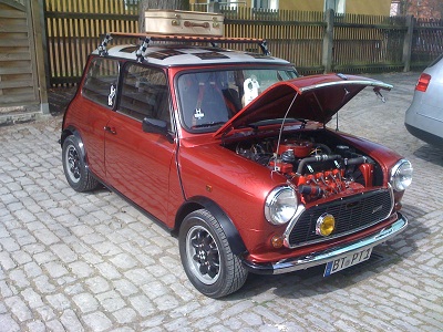

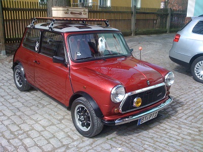

hier mal ein Mini-Update.

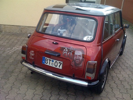

Passend zum kleinen Auto hab ich nun endlich ein schön kleines Nummernschild.
Das freut mich "wie Sau"
Sehr geiler Wagen. Zwar nicht alles nach meinem Geschmack, aber sieht echt ordentlich gemacht aus! Sieht man sich mal auf ner Ausfahrt?

chic sieht er aus
:thumpsup:Aber nun passt die Heckklappe nicht mehr wirklich zum Nummernschild
Bei der "Größe" würde perfekt eine australische
MK I Klappe passen
Nur sind die leider seltener wie "Schaukelpferdemist" und entsprechend teuer

So schlimm finde ich das an der Heckklappe nicht. Der Mini hat die "Aussparung" fürs Nummernschild zum Glück nur so leicht angedeutet und nicht so tief wie aktuelle Fahrzeuge.
Dennoch ist es ein guter Tip mit der MK1 Klappe.
