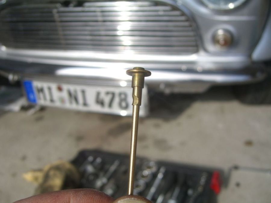

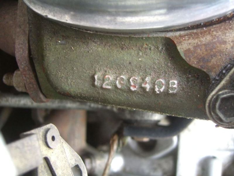

    1. Ich bin mir auf einmal nicht mehr sicher, ob wirklich ein 998er verbaut ist (laut Papiere). Auf dem Kopf steht folgender Code (siehe Bild 1)

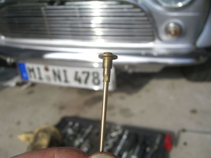

    Zu dem 2. ist an den Nadeln was ausgeschliffen (siehe Bild2)? Steht an der Stelle normalerweise die Bezeichnung? Wenn ja, warum sollte man die wegschleifen??

  • wenn die nadel abgeschliffen ist würde ich mal sagen das ist eine nadel von A. Hohls der liefert die so aus ( weil die empfehlung meistens ein betriebs geheimnis ist ;) )
    hab ich euch noch ein satz rumliegen den ich eigentlich in die tonne kicken kann da niemand weis was das für eine nadel ist :(
  • In dem von mir oben angegebenen Buch sind Maßtabellen zu den Nadeln,
    damit könnte man die Nadeln, wenn sie denn nicht bearbeitet sind, identifizieren.
    Sofern man sich die Mühe machen will.
    Gruß!
    Leo.
  • Also hat einer meiner Vorbesitzer schon mal was machen lassen... Habe mich gerade noch mal schlau gelesen. Auf dem Block steht WFM1024. Scheint also definitiv ein 1275er Motor zu sein... d.h. neue Grundvorrausetzungen...

    ändert aber nichts an der tatsache, dass der beste weg immer noch der sein wird, einen der genannten händler anzurufen .. ;)
