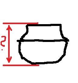

    1. Ich möchte meine Gummifederelement vorn tauchen weil mein Mini
    links schon über 2cm tiefer liegt.
    Nun hab ich das Gummifederelement schon mal ausgebaut und finde das
    das noch gut ausschaut.
    Kann mir jemand sagen wie hoch das Gummifederelement im Neuzustand ist?
    Meins ist jetzt ca 6.8 cm hoch. Siehe auch Bild :D
    ps: Der Kugelkopf hat sich noch nicht durch die Kunststoffschale gearbeitet.

  • * 90-91.5mm Höhe hat ein originales Federelelement. Das vorhandene ist also
    schon sehr stark verschlißen und der tatsächliche Verlust an Höhe ist durch
    den Multiplikator des Übersetzungverhältnisses an dem oberen Querlenker
    vorn schon erheblich. Die Elemente müssen neu. Gibt es im gut sortierten
    Mini-Fachhandel. Also Händlerliste oder Händler des eigenen Vertrauens.
    Art.Nr. FAM3968
