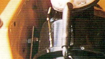

Der Motor ist ein 1275er Metro (12H C21), wird auch gereinigt usw. Tiefgreifende Umbauten sind nicht geplant.
