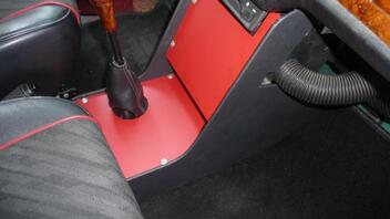

Hallo Matthias,
ohne mich an der vorhergehenden Diskussion beteiligen zu wollen, muß ich sagen das Deine Ausführung schon einen sehr guten Eindruck macht; sofern ich das von den Bildern her beurteilen kann! :thumpsup:
Ich persönlich liebäugele schon eine Weile mit einer Mittelkonsole und war bisher auf die Ausführungen von http://www.custom-consoles.co.uk/consoles.html aufmerksam geworden.
Für RHD Modelle sieht das ja auch alles ganz toll aus; Hauptgrund dafür ist meines Erachtens das die Heizung bei diesen Modellen ja auch sauber mittig unter der Ablage angebaut ist.
Für LHD Modelle ist ja wg. dem leider notwendigen Gaspedal
die Heizung nach rechts versetzt angebaut. Und ich denke das ist einer der Hauptgründe warum es schwierig ist eine optisch ansprechende Mittelkonsole für links gelenkte Modelle zu bauen. Abschreckend fand ich dieses Beispiel:
http://www.custom-consoles.co.uk/lhd.html
Man kann auf den Bildern ganz gut erkennen wie schief die Konsole sitzt.Ich persönlich würde sehr viel Wert darauf legen das das ganze mit der Schalterleiste fluchtet, auch wenn evtl. dadurch der Heizungskasten rechts aus der Konsole herausgucken würde. Deine Konsole sitzt, sofern man das erkennen kann, ja auch leicht rechts versetzt mit einer etwas erhöhten rechten Wange.
Auch würde ich gerne Lüftungsdüsen & Radio wie bei den britischen Konsolen unterbringen. Hatte mal spaßeshalber einfach ein Radio unter den Heizungskasten gehalten. Auch da sah ich wieder Probleme mit dem "Gasfuß".
Meine Fragen daher an Dich:
Kannst Du mal ein Foto posten was Deine Konsole von der Rückbank zwischen den Vordersitzen durch zeigt?
Meinst Du es lässt sich eine mit der Schalterleiste fluchtende Konsole für LHD Modelle realisieren, ohne den rechten Fuß amputiern zu müssen? :p
Wie sieht's Deiner Meinung nach mit Radioeinbau, etc. in der Konsole und dem Platz fürn Fuß aus?
Wie wird die Konsole überhaupt befestigt? Ich denke das muß wenigstens an der Quertraverse (bei den Sitzen) und am Heizungskasten oder Ablageblech (wo der Prallschutz drauf ist) passieren.Gruß
Sven

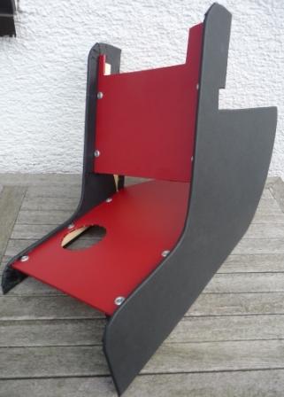

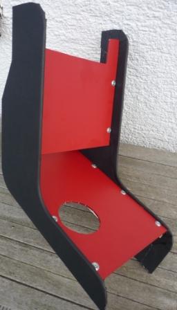

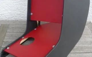

Um erstmal schnell zu antworten, dieses.
Ich denke ich habe die Möglichkeit ausgereitzt die Konsole asymetrisch zu bauen, sprich 3cm aus der Mitte. Ich glaube auch das sie spiegelbildlich zusammengebaut für einen rechtslenker eingesetzt werden kann. Nochmal um das klarzustellen, das wurde auch schon erkannt, ich fahre einen Mayfair '85 Vergaser. Diese Konsole passt also erstmal nur genau bei diesem Modell.
So gleich kommen noch zig Fotos. -

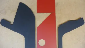

Kurz zur Enstehung der Konsole:
- Handmuster gebaut
- zigmal gemessen, immer noch nicht zufrieden
- Endmaße vom Muster abgenommen
- Im AutoCad gezeichnet
- nach Zeichnungsmaßen nochmal nachgebaut
- dwg Datein in dxf Dateien gewandelt
- Sperrholzgröße ermittelt sprich Materialausnutzungsplan erstellt
- Laserbetrieb gesucht
- Maschineneinweisung erhalten
- endlich zum Ziel gelangt

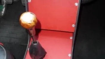

- bei den Herstellungskosten ist mir dann schlecht geworden.Zum Radioeinbau sei gesagt; wenn man sich das Foto linke Seitenansicht anschaut sollte man glauben, dass ein Autoradio einzubauen ist. Die Befestigungsart am Heizungskasten ergibt meines Erachtens
reichlich Stabilität. Da das ganze keine Wurfpassung ist, sitzt auch alles fest. -

Endlich hab ich eine Konsole kreiert, aber an Hand eines SPI- Wracks.
Zeichnung steht. DXF steht. CO2 Anlage wartet.
Wem im Raum Menden (Sauerland) kann ich das Ding mal anpassen und über Modifikationen sprechen.
