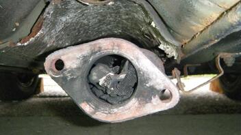

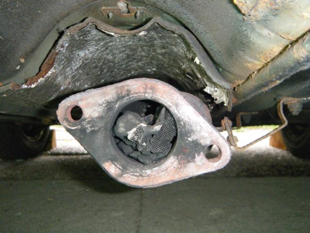

• ohen das Bild zu sehen, den U-kat kannst du getrost ausbauen, da er inzwischen wahrscheinlich weder funktionell noch definitiv steuerlich einen Einfluß hat.
    raus damit und gut....
    Nicht ganz ;)
    Der U-Kat ist Bestandteil der ABE des Minis ..... läßt man Ihn weg , ist es Fahren ohne gültige Betriebserlaubnis , rein rechtlich .... fällt aber kaum Jemanden auf .
  • Hol doch einfach aus dem Kat das Zeug raus und gut ist...wenn man so nicht alles rauskriegt kannste ihn ja auch aufschneiden...dann siehts zumindest noch so aus als ob ein Kat drinwär....
    Gruß Piet
    ..der immer schwarze Hände hat:D
  • na wenn´s den Motor nicht stört, dann versuch ich mal den Brocken rauszupullen. Der Abgasweg war ja soweit frei, auch wenn ich den Brocken nicht rauskriege
    Marc
  • Öhmm.. auch nicht bei der ASU? :confused:
    Nö ;)
    Beim Vergaser mit U-Kat wird bei der ASU nur der Leerlauf CO-Gehalt gemessen. Im Leerlauf ist der Kat "kalt" und eh ohne Wirkung ;)
