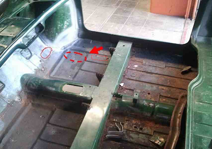

Bei mir ist sie hier mit Schlagzahlen angebracht
(roter Kreis)
Gruß Herbert

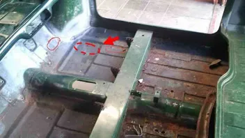

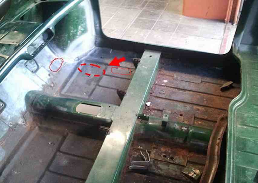

ich hab das Bild von eben mal "geklaut" (ich hoffe das ist iO mpi 1998) und markiert wo bei meinem Cabrio die Fahrgfestellnummer eingeschlagen ist.
Ups, bei mir ist es in Lüdder seinem Dreieck von rotem Pfeil in Richtung Radkasten vor der ersten Sicke.
Mathias
Sehr interessant - bei Madblack ist sie weiter rechts zur Quertraverse hin ![]()
Scheint wohl von der Tagesform des Fahrgestellnummerneinschlagers abhängig zu sein
oder gibt's da andere Hintergründe (Baujahrbedingt?)?

...das ist baujahrbedingt...in den allermeisten fällen:D
- end 60er und frühe 70er in der wanne wie bei "lüdders" cabrio
- rest 70er auf der "hohen sicke" (auf dem bild von mpi1998 unterhalb des pfeils, links von der sitzaufnahme)
- anfang 80er bei wenigen im kofferraumausschnitt![]()
- ab 84? im motorhaubenausschnitt

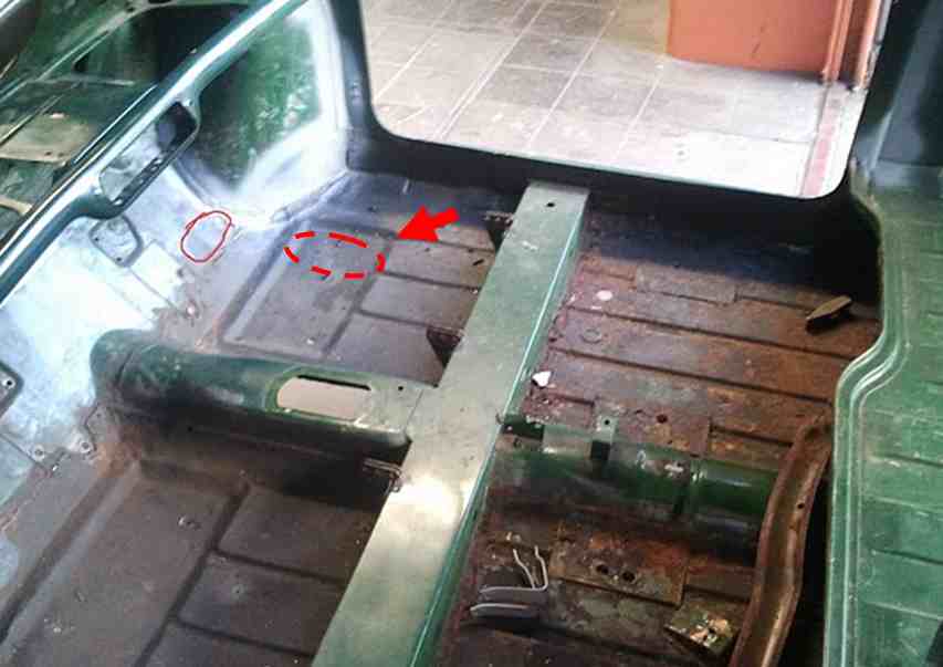

(roter Kreis)Gruß Herbert
Und an dieser Stelle nachträglich eingeschlagen, weil die Bodenbleche zumindest vorne nicht mehr die originalen sind ![]()
