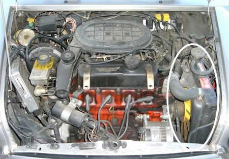

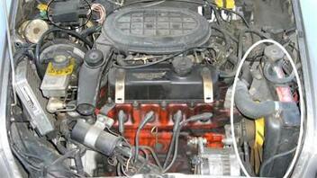

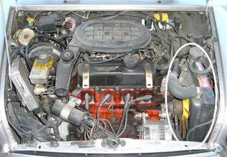

ich habe ein bild angehängt wo ich das teil schwarz umkreist habe,

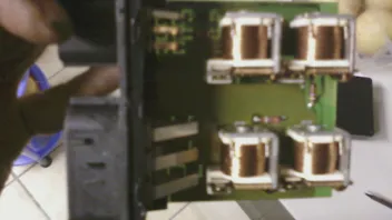

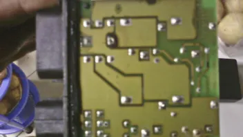

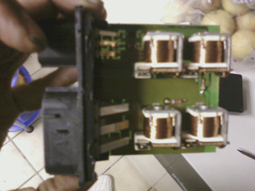

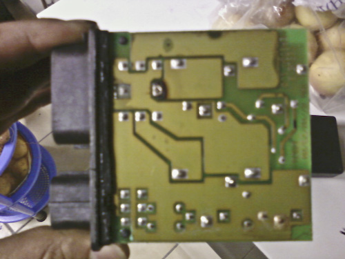

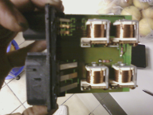

wenn ich auf dem teil während dem startvorgang klopfe ,dann kommt erst der impuls das sich der anlasser dreht.ich habe das ding geöffnet und es sah dann so darin aus.
man kann eine verkohlte stelle sehen...der kontakt hat nicht mehr richtig gesessen,dann habe ich das neu gelötet,wieder eingebaut...naja hat sich nix getan,dreckig war auch nix.
leider geht sowas über mein wissen hinaus,ich bin nur schrauber weil ich den mini habe....kann mir jemand sagen was das jetzt für ein teil ist ?
ist das vielleicht die wegfahrsperre?
mein mini ist bj. april1992
spi mit 63 ps -

edit sagt: die freigeschalteten Bilder zeigen uns - es ist ja was ganz anderes auf dem er rumkloppt. Das ist ja wohl eher das Relais-Modul...
...kein magnetschalter:D;)
und auch keine
wegfahrsperre...
das ist die relais-box!
hier sind relais für benzinpumpe, krümmerheizung, usw drin.
wie es scheint, wohl auch für den anlasser...:D

zieh mal bei den Ralais-Kontakten feines Schleifpapier durch
aber nix verbiegen
dann sollte es wieder gehenPS, grade noch mal deine Bilder angesehen, bitte auch die Kontakte im Kombistecker prüfen (speziell den, der zur verbrannten Stelle führte)
Auch auf Korrosion an den Relais achten und auf "kalte" Lötstellen.
Zum Schluss Kontaktspray verwenden.Gruß Altöli
