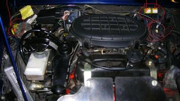

Hallo Minifreunde!
Habe einen Mini SPI 96. Im Motoraum befinden sich 4 Stk. Relais.Welche Funktion haben die R.?![]()
L.G. aus Österreich

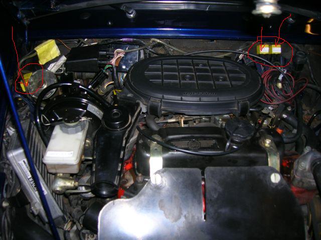

Hallo Minifreunde!
L.G. aus Österreich
SMARechtes Relais Fahrerseite: Zusatzlüfter (Ansteuerung über Thermoschalter im Kühler).
Linkes Relais Fahrerseite: Heizung der Lambdasonde (Ansteuerung über Steuergerät).Eines der Relais auf der Beifahrerseite ist für Zusatzfernlampen gedacht (erkennbar an einem lila Kabel), das andere für die Hupe (hier bitte um Bestätigung Dritter!).
... das andere für die Hupe (hier bitte um Bestätigung Dritter!).
Statt Bestätigung lieber Korrektur Dritter
Ein Hupenrelais gibt´s nur beim MPi.
Das ist das "Blinkerrelais", aber nicht zu verwechseln mit Blinkrelais/Blinkgeber.
Da beim SPi Blinker und Warnblinker über ein gemeinsames elektronisches Blinkrelais gesteuert werden, hat man ein zusätzliches Relais eingesetzt, welches dafür verantwortlich ist, dass Blinker nur mit Zündung eingeschaltet, Warnblinker aber immer funktionieren.
Umso besser...jetzt weiß ich auch endlich mal, was das ist... :thumpsup:
Besten Dank für die Antworten.Wieder was dazugelernt.
