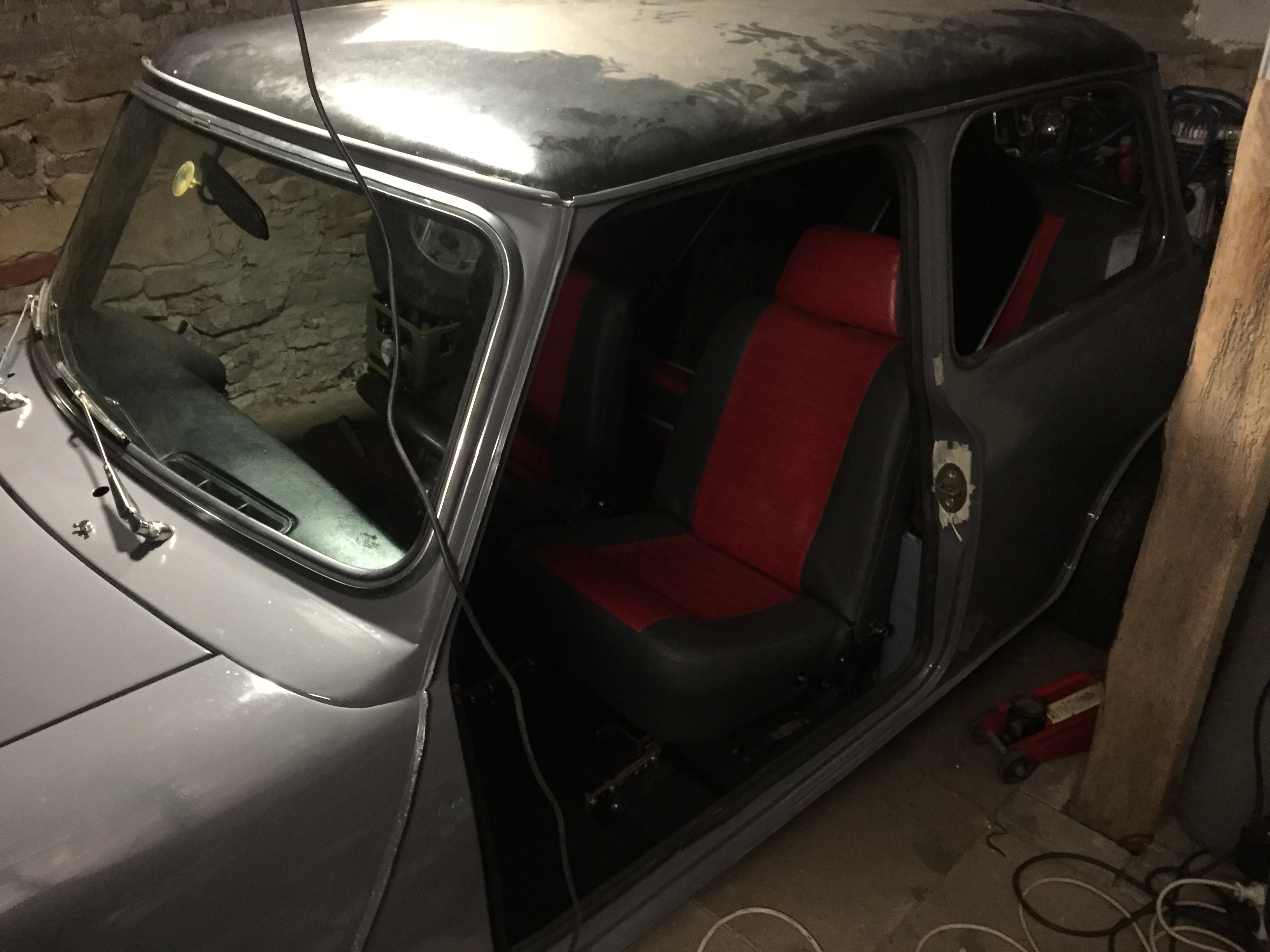

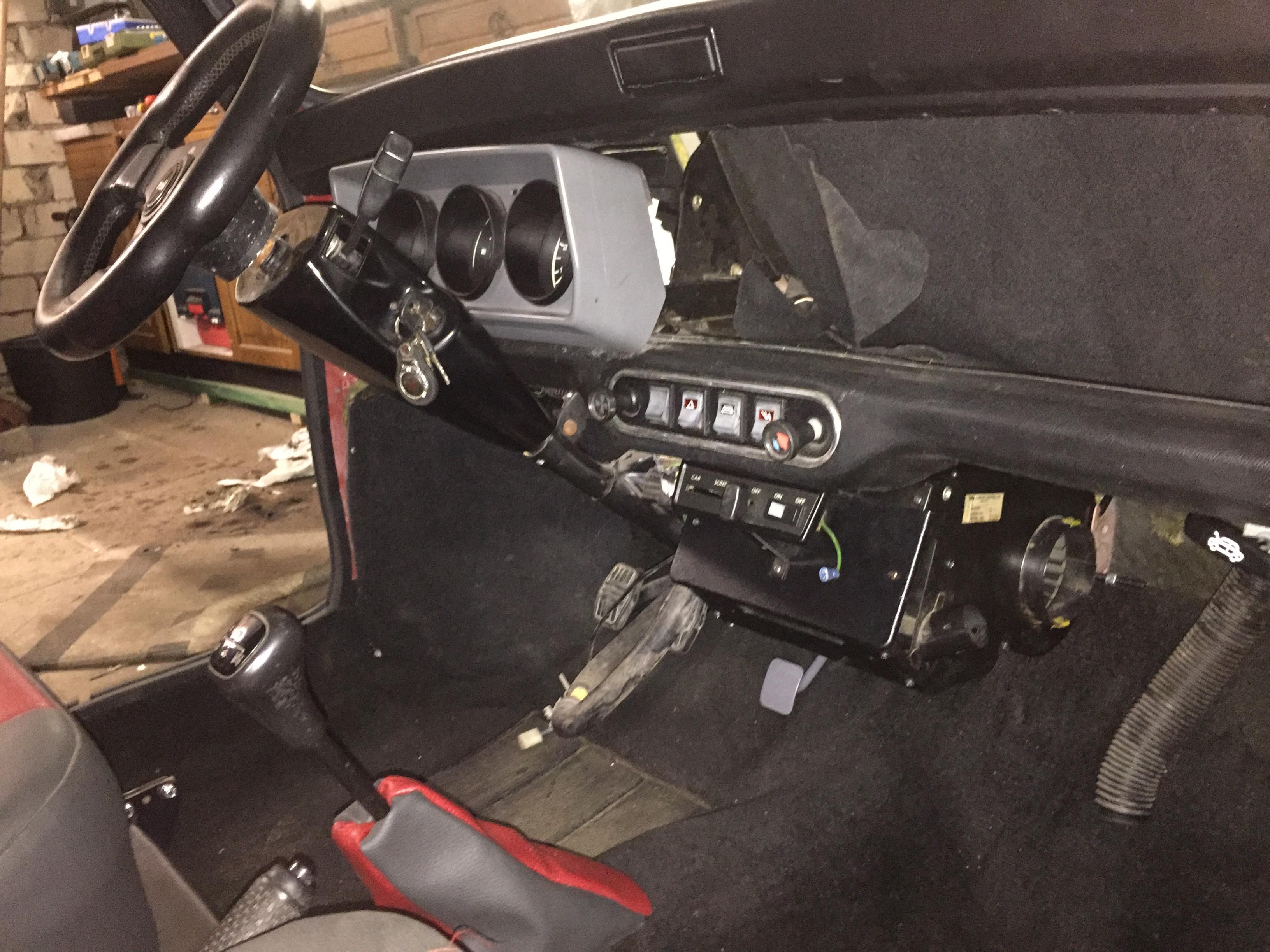

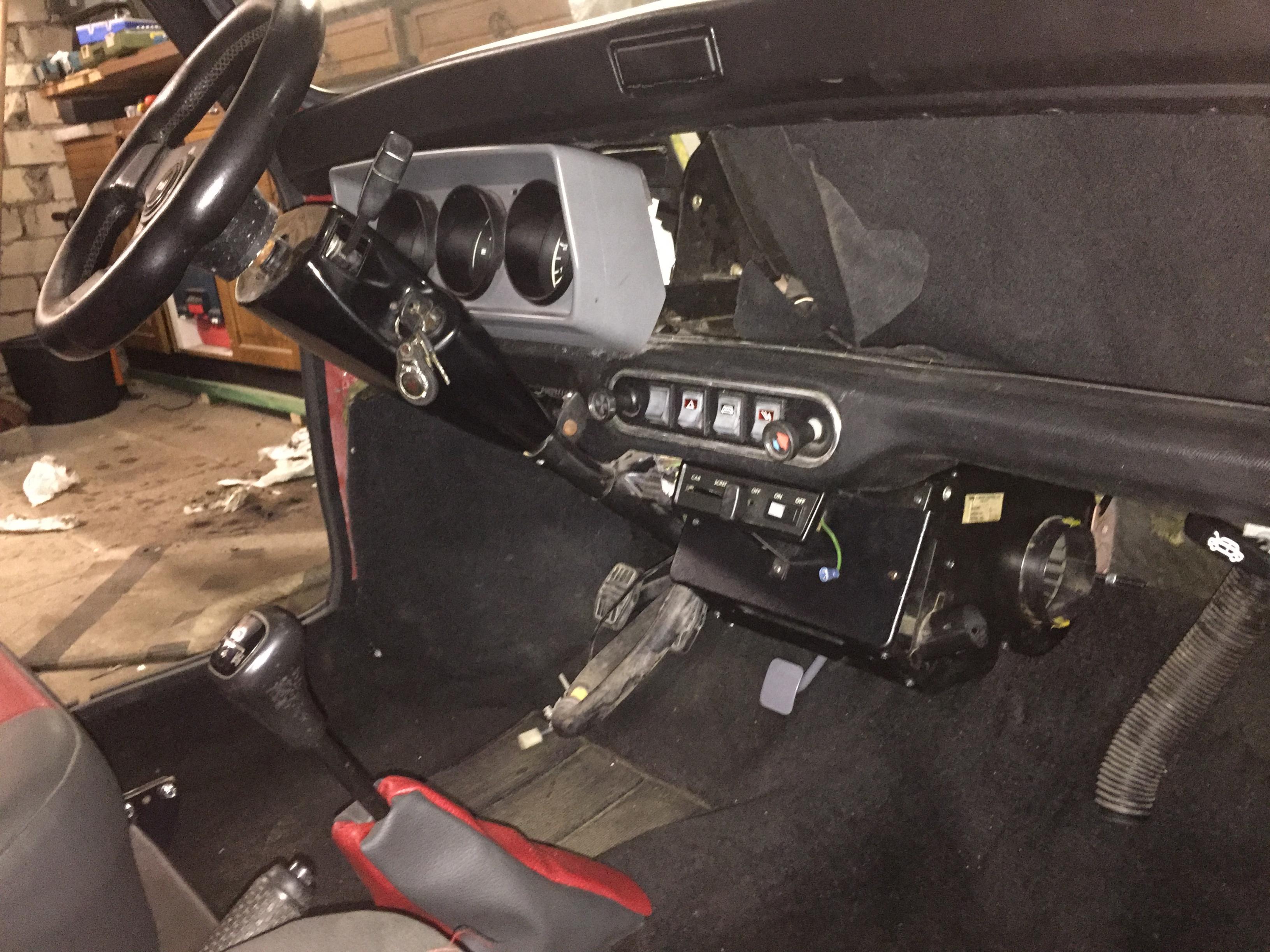

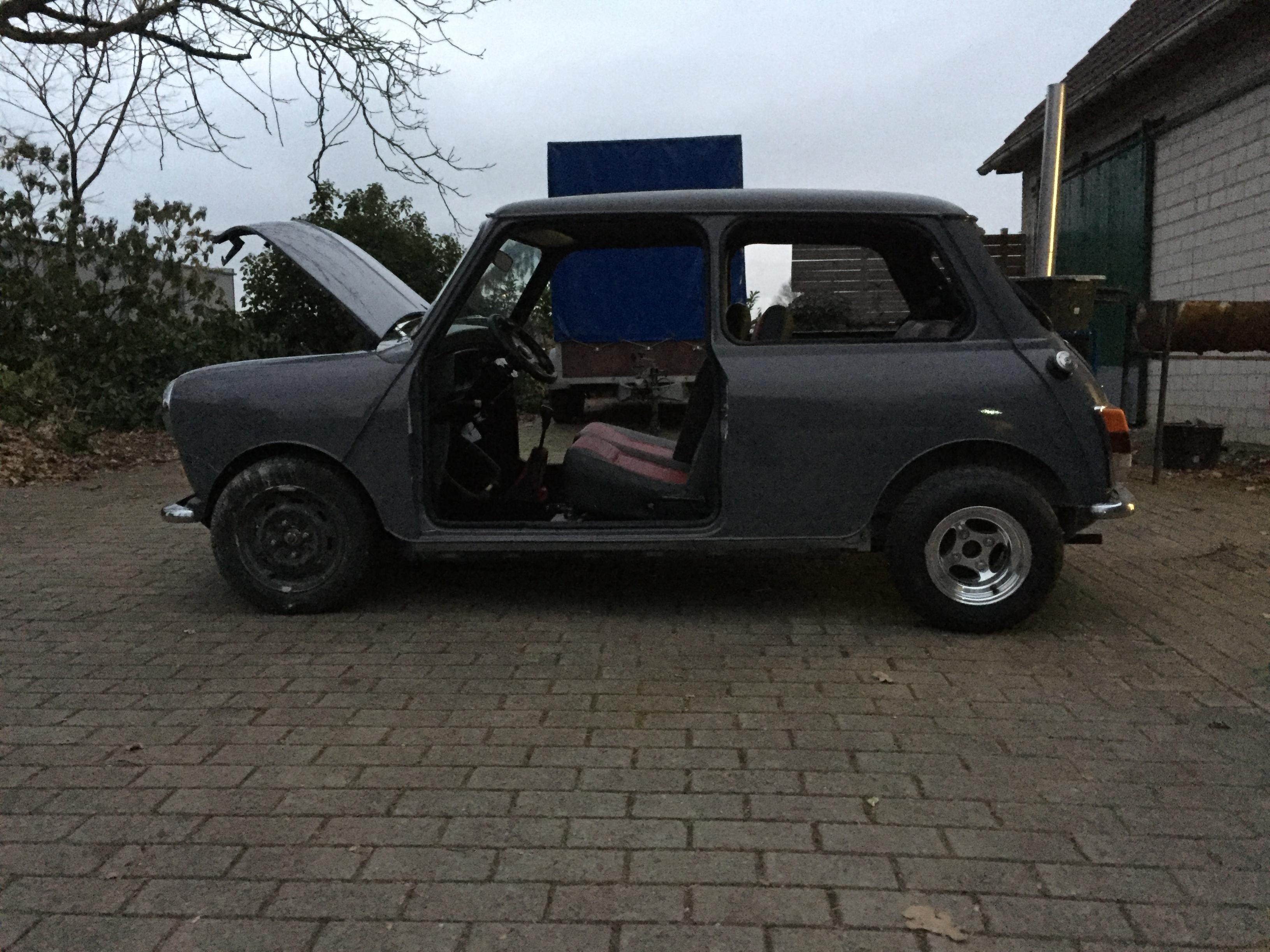

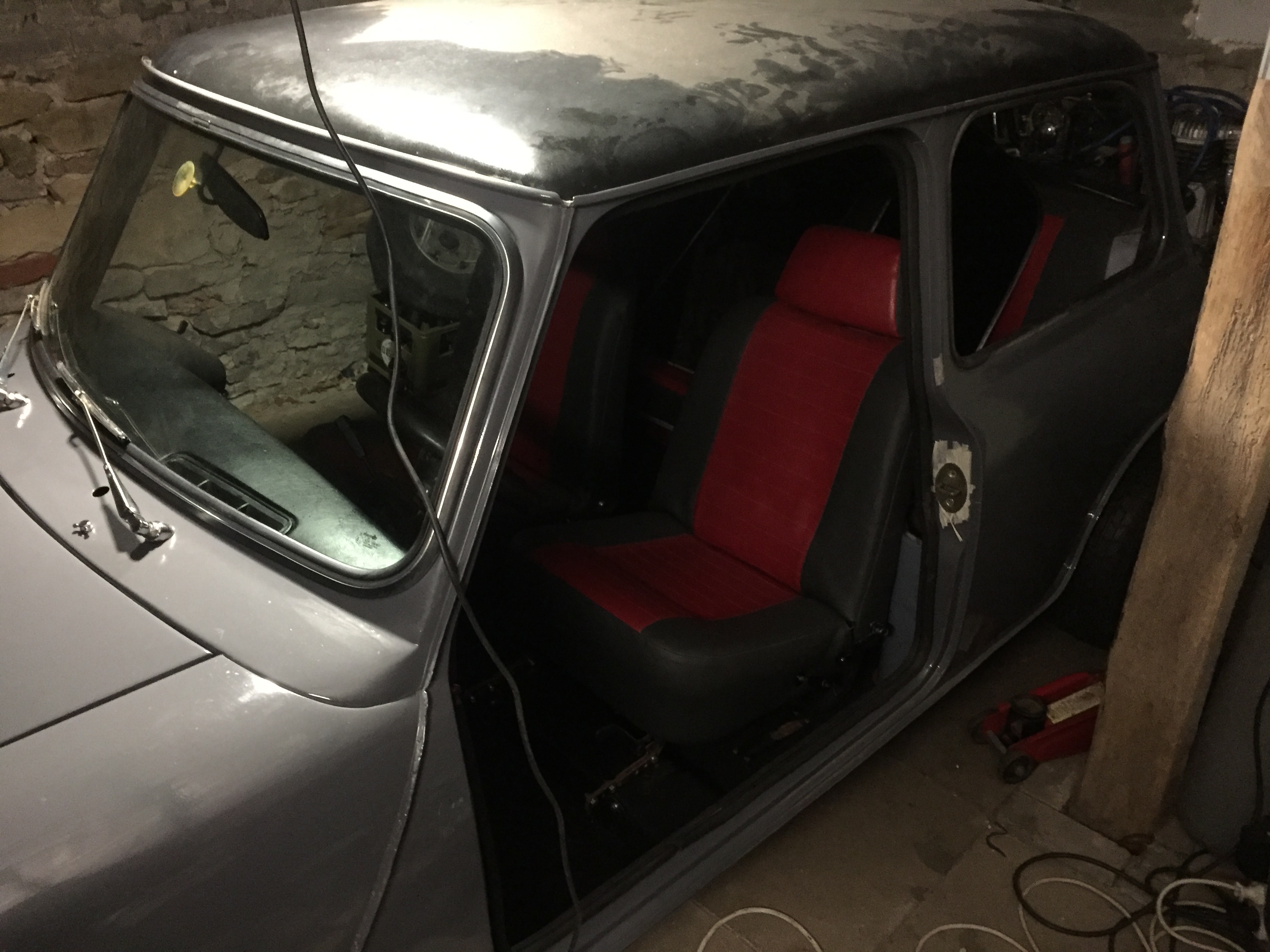

Nicht viel passiert. Frontscheibe eingesetzt. Stoßstangen montiert und Heizung eingesetzt. Diese muss noch elektrisch und hydraulisch angeschlossen werden.
Kleiner Tipp: Stoßstangen vor dem Lackieren anpassen. ich hab glaube ich einen neuen Rekord, 2 Stoßstangen in 2,5 h
Sonntag kommen die Heckscheiben und die Seitenscheiben rein. Gurte vorn.
Dann ist es innen zu 95% komplett. -
