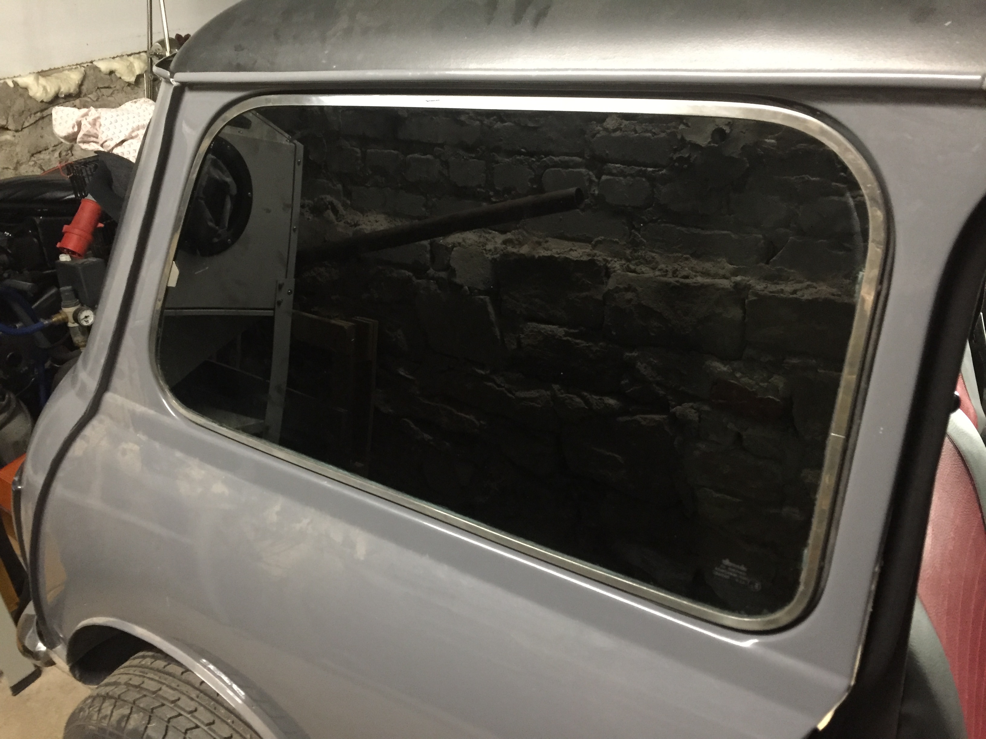

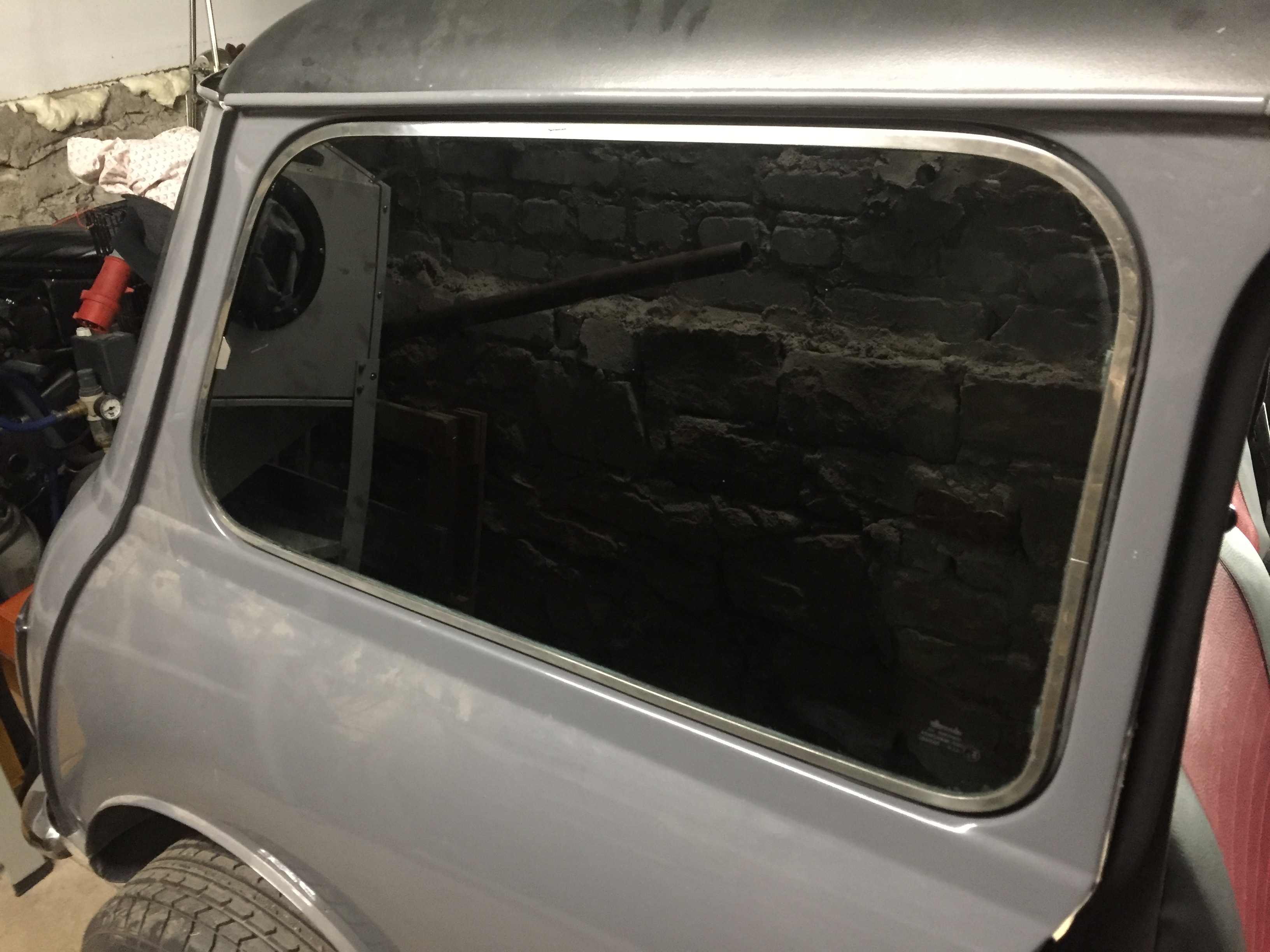

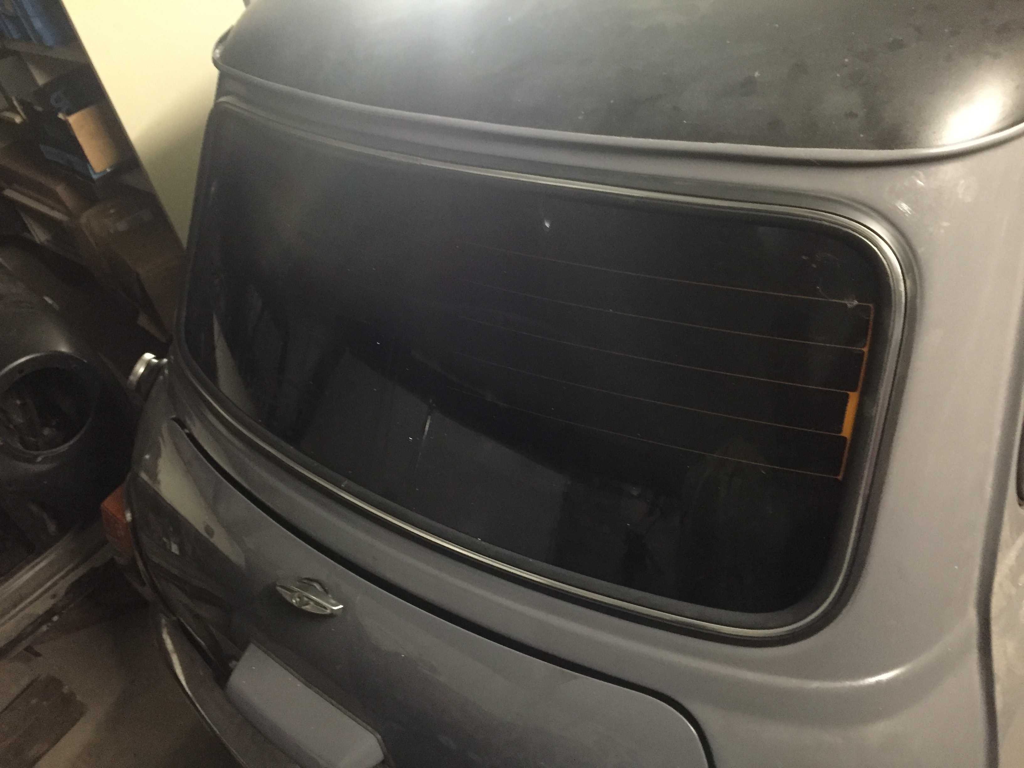

  • Das Wochenende ist vorrüber. Einen neuen Startanlauf hat es leider nicht gegeben. Es wurden unverhofft andere Arbeiten getätigt:
    Heckscheibe eingesetzt. Vaseline und Reifenheber vom Fahrrad aus Kunststoff haben den Einbau zu einer schnellen Aktion von 10 min gemacht. Leider konnte ich den Himmel und die Seitenverkleidung der C Säule nicht ordentlich unter die Dichtung kriegen. dies muss nun nachträglich korrigiert werden.
    Seitenscheiben passten gar nicht mehr. Evtl. waren diese aus einem anderen Fahrzeug. Musste neue Löcher anfertigen. Nun sitzen sie einigermaßen. Ich bin darüber am Nachdenken, die hinteren Scharniere mit Einnietmuttern zu setzen.

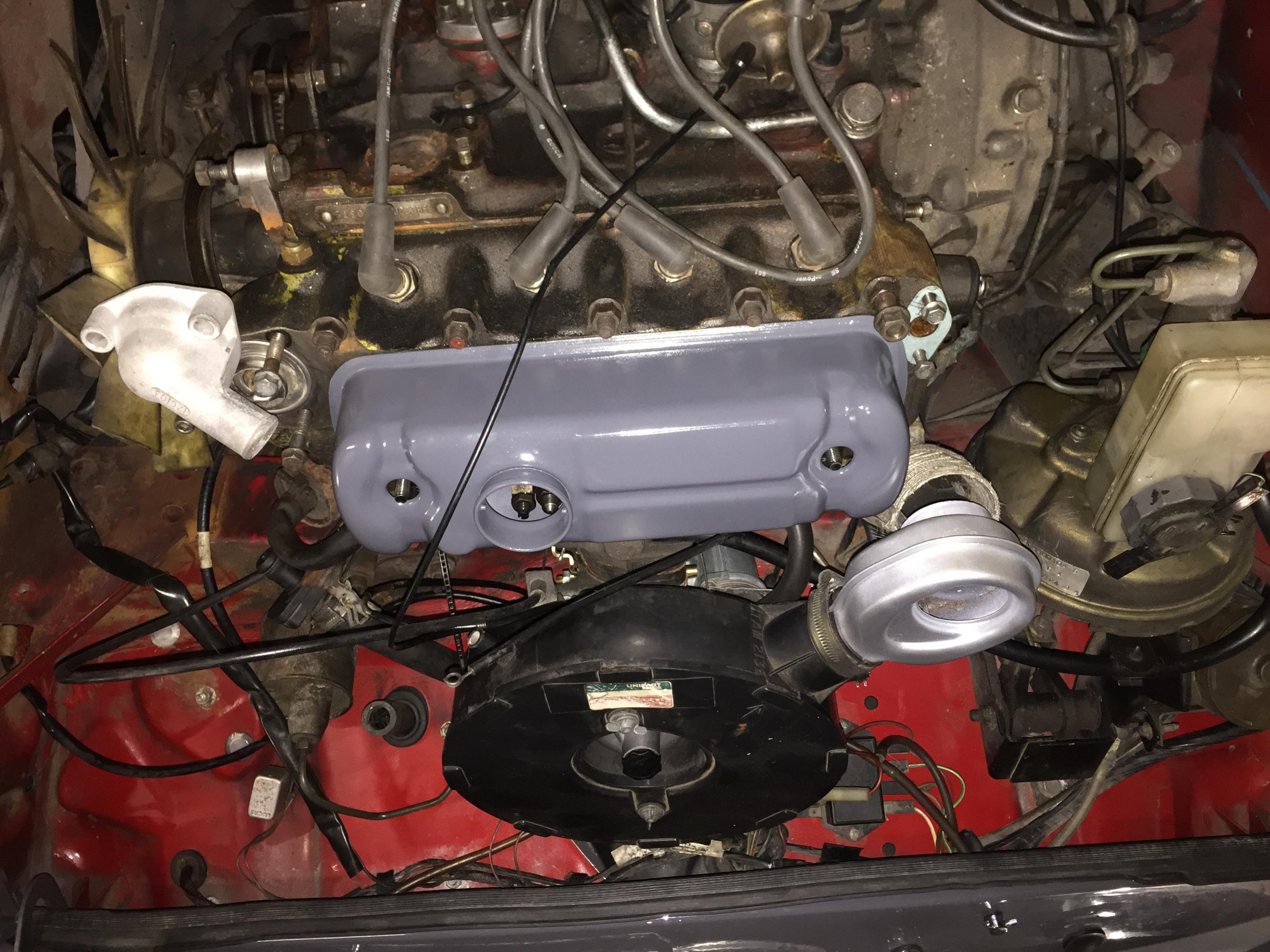

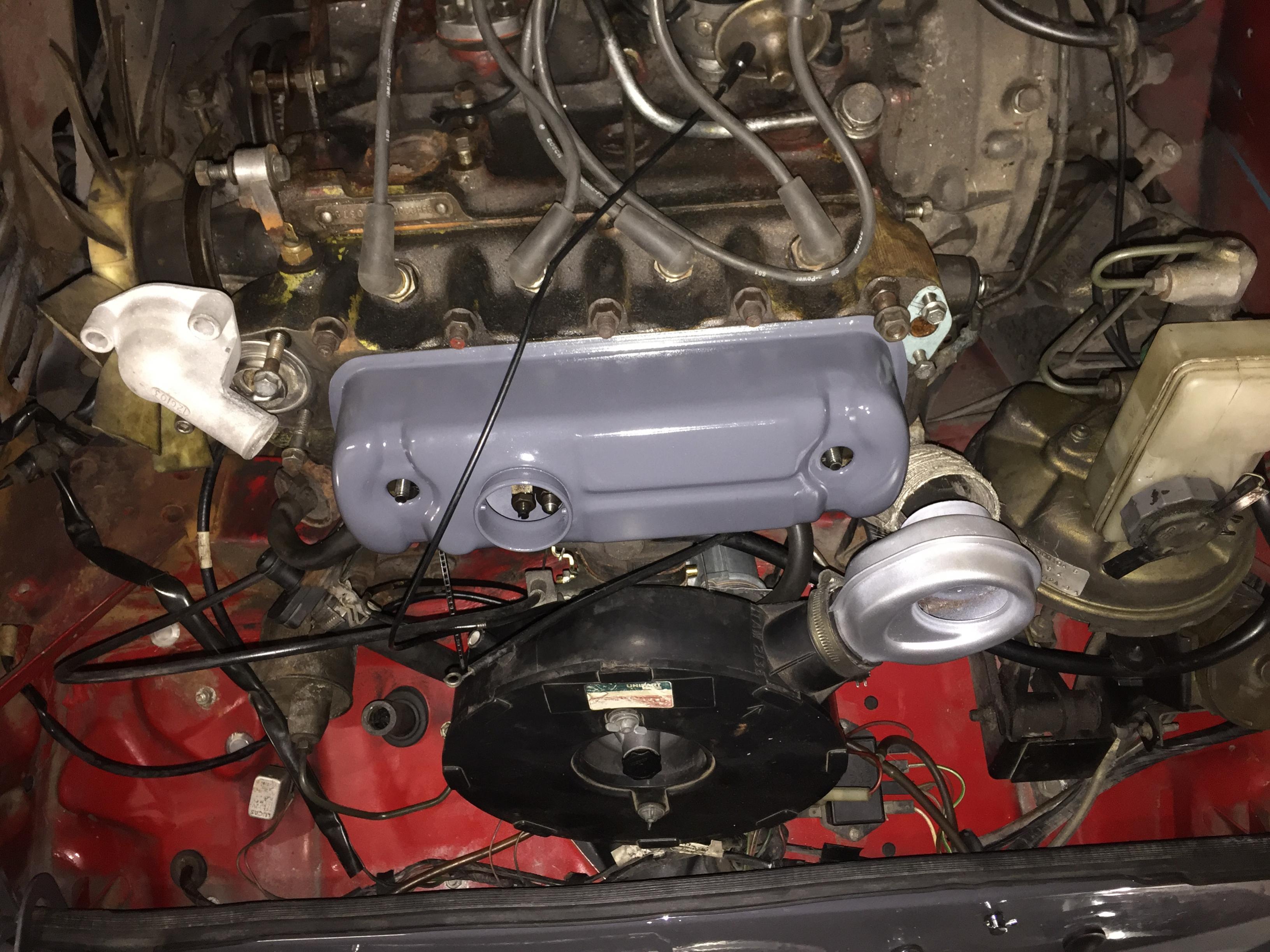

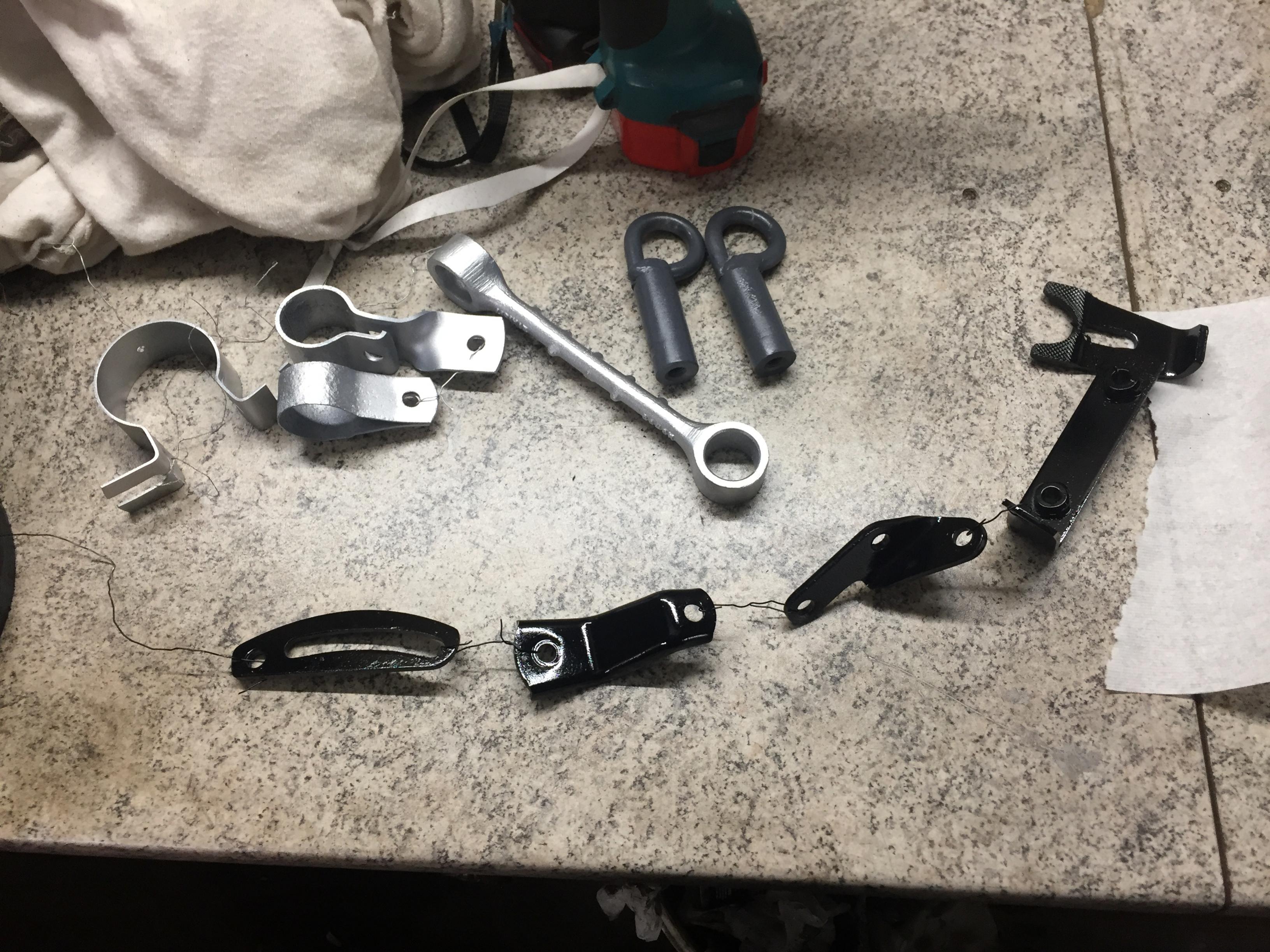

    Da ich gerade am Sandstrahlen war, habe ich direkt einige Halter aus dem Motorraum mitgestrahlt und neu gelackt. Hat sich angeboten. Beim zerlegen des Heizungskreislaufes ist aufgefallen, dass der Anschluss am Zylinderkopf total weggegammelt ist. Da muss ich wohl einen neuen Anschluss fertigen, der Neupreis spricht mich nicht so an.

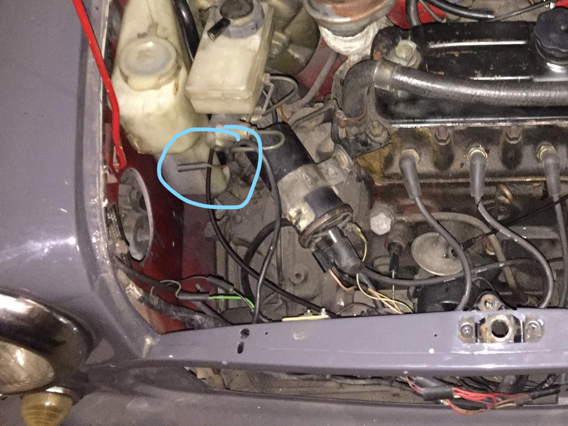

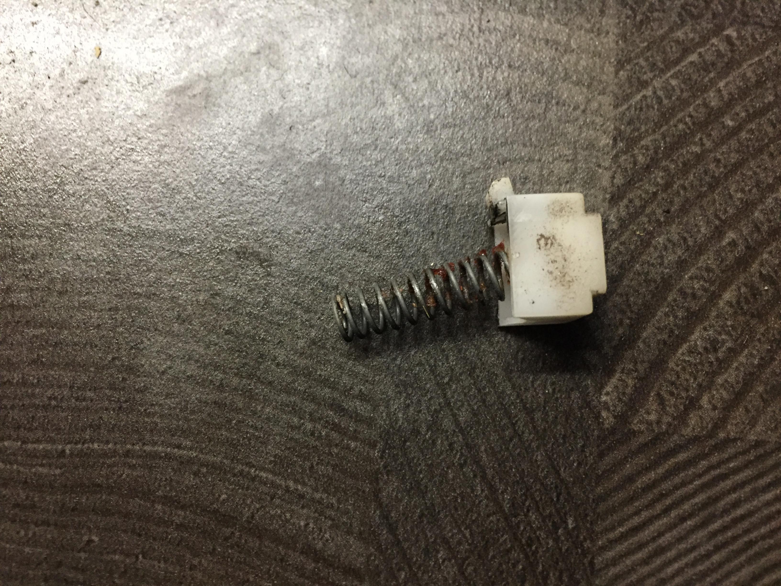

  • Zwei kurze Frage, ist das vom Bremslichtschalter?
    Und im unteren Bild schwirrt schon länger ein Kabel im Motorraum durch die Gegend. Es scheint rötlich zu sein. Weiß evtl. jemand wofür es gedacht ist? ich weiß, dass mal dieses Bauteil für den 4. Gang zur Emissionssenkung ausgebaut worden ist.

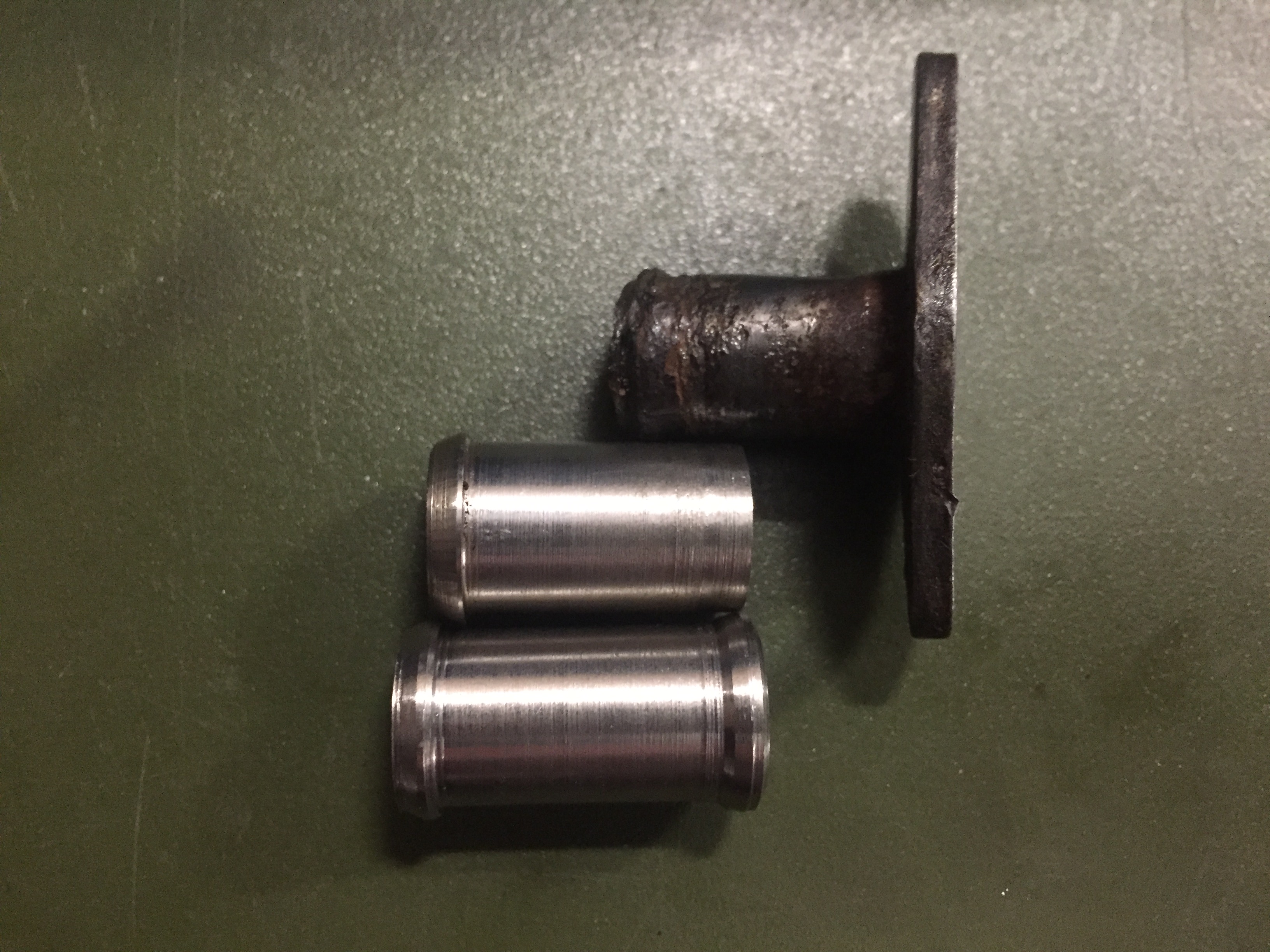

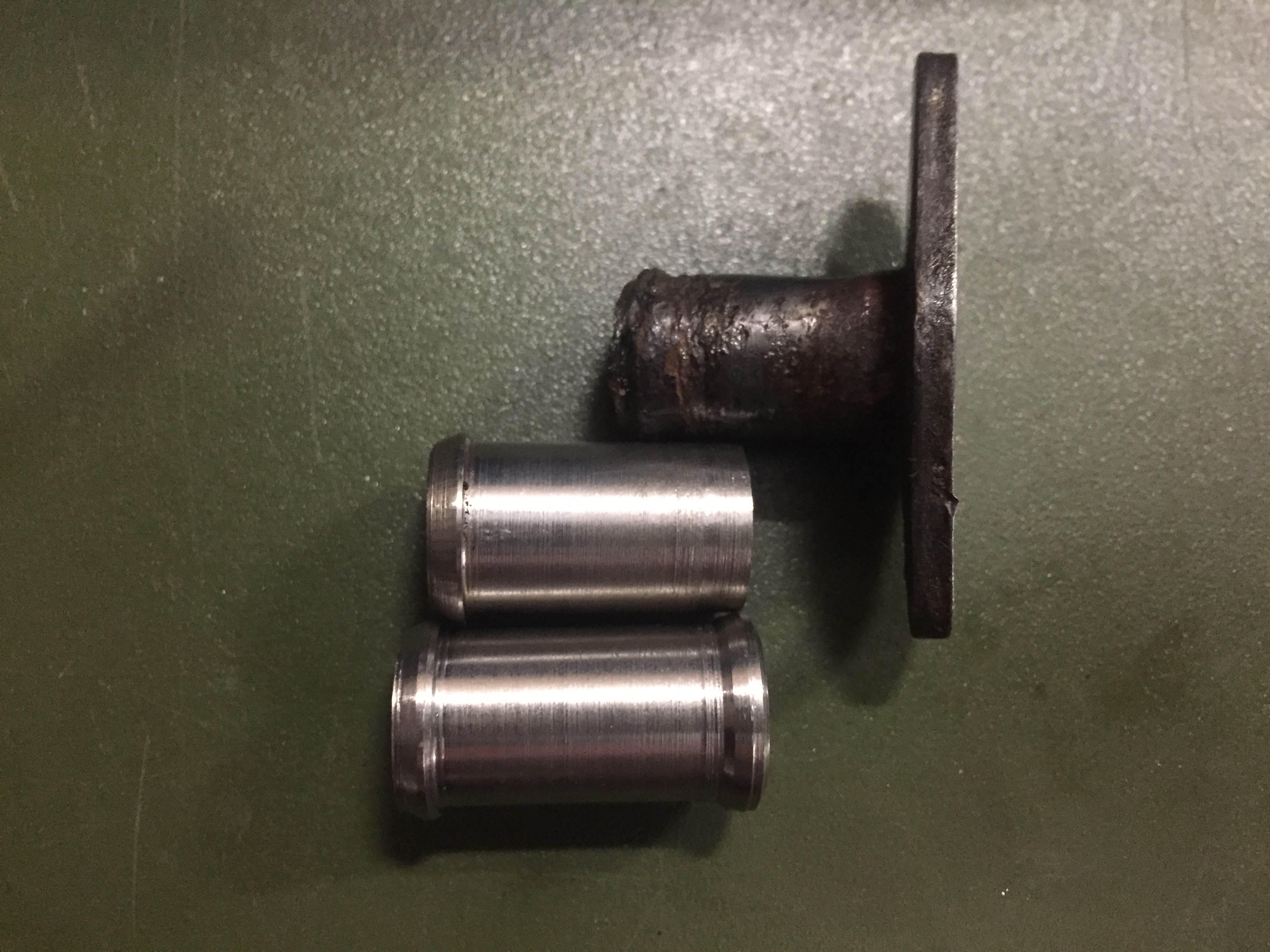

  • Beim zerlegen des Heizungskreislaufes ist aufgefallen, dass der Anschluss am Zylinderkopf total weggegammelt ist. Da muss ich wohl einen neuen Anschluss fertigen, der Neupreis spricht mich nicht so an.
    Ja der ist heftig, und am ende gammelt es wieder weg. Am besten gleich aus Messing machen.
    Und ja das erste Bild ist vom Bremslichtschalter
    Auf Erfahrung vertrauen
  • Dadurch, dass der Bypassschlauch (faltenbalg) gerissen war, durfte ich die Wasserpumpe auch noch rausnehmen. Also diese gereinigt und eine neue Dichtung angefertigt und mit einem Stück Schlauch als Bypass wieder eingesetzt Leider war die Lima schon wieder drin. Naja, doppelt hält besser.
    Jetzt ist der Motorinnenraum wieder fast zusammen. Ich habe noch einen Schlauchverbinder angefertigt, damit die Heizung aus einem SPI hineinpasst. Ich hatte leider keinen dichten Wärmetauscher für eine 1000er Heizung mehr. Aber mir gefallen die beiden seitlichen Anschlüsse so ganz gut.

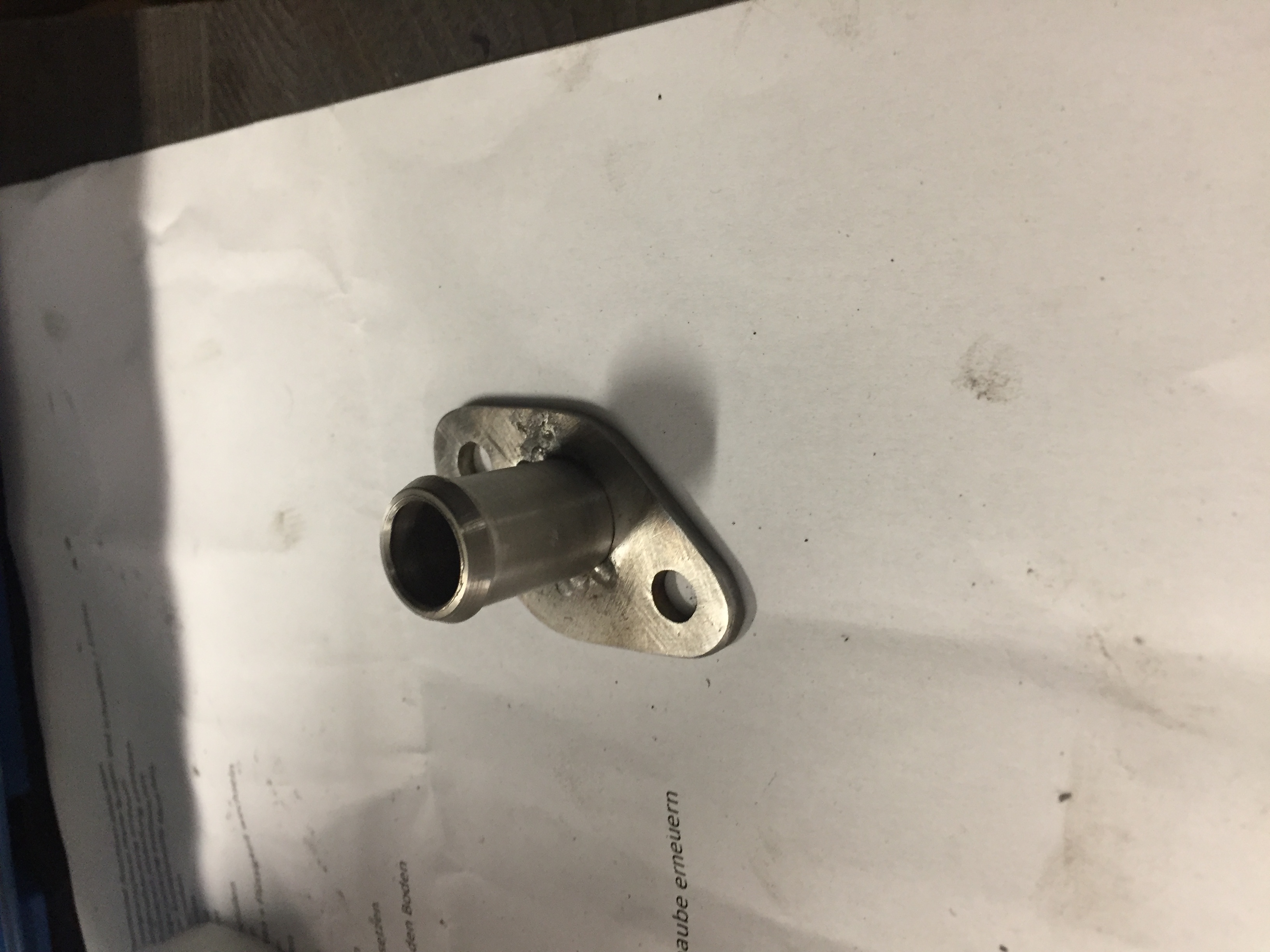

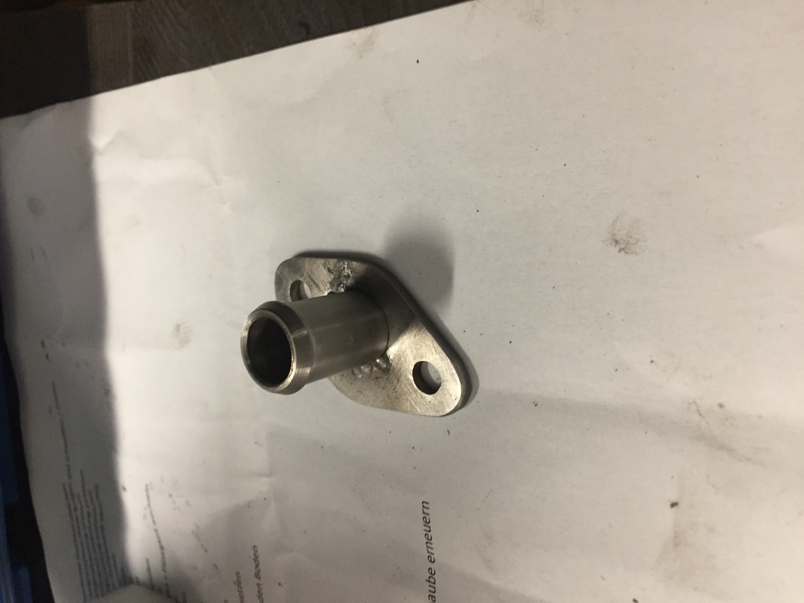

    Danach ging es an den Anschluss für die linke Seite. Die Tülle habe ich schon einmal drehen können. Hatte nur 1.4301 da und kein Messing. Aber ich denke es sollte wohl für die nächsten 10 Jahre halten.
    Heute Abend wird dann die Platte gemacht und das beide verschweißt und montiert. Bei dem Thermostatgehäuse fehlt noch die Dichtung, an dieser Stelle bekomme ich heute die passende Stärke an Dichtungsmaterial. Kontake sind neu gekommen und ein Ölfilter muss auch noch rein, liegt aber bereit.

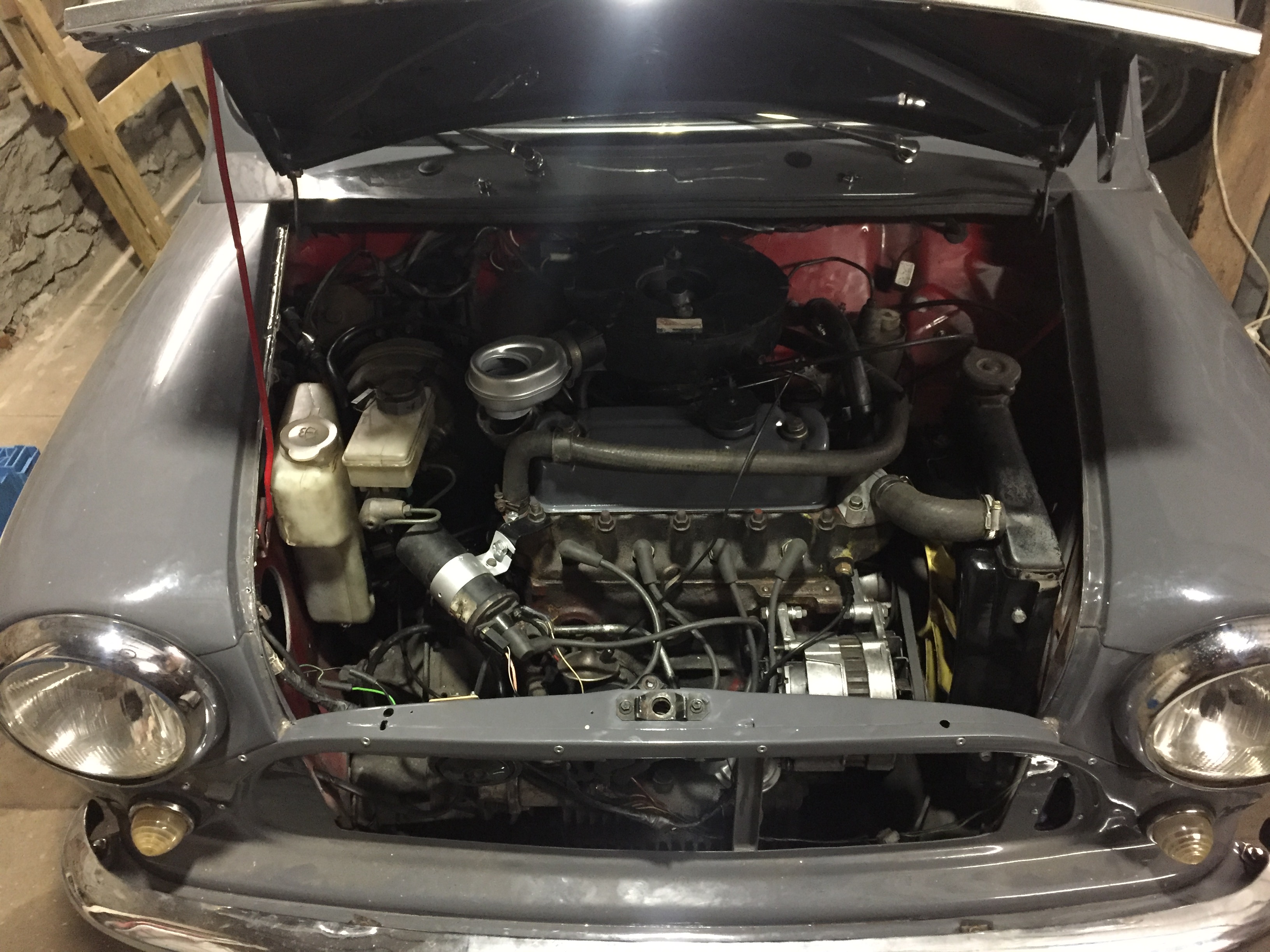

  • Heizungsanschluss zusammengebastelt. Allerdings leichten Durchbrand gehabt. Ich wollte die Platte eigentlich aus 4mm machen, diese hatte ich aber leider nicht mehr vorrätig. Bei Gelegenheit werde ich eine neue zurechtschnitzen.

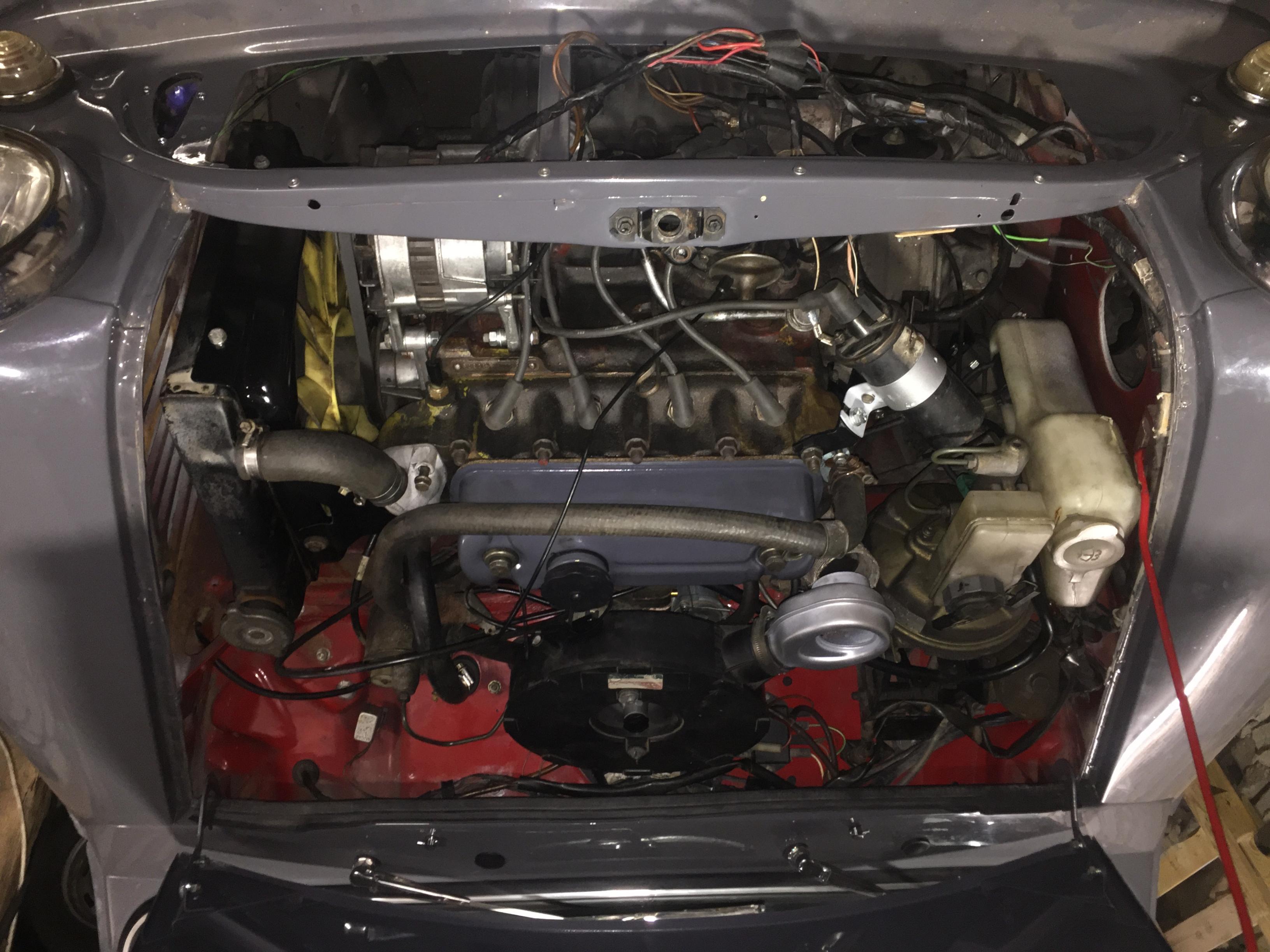

    Schläuche und Kühler alles soweit fertig, Thermostat getauscht und neu abgedichtet. Lenkmanschetten getauscht. Die ATS mit frischen Yokos draufgebastelt. Türen rein, Falzleisten rein. Ein bisschen noch an der Innenausstattung ergänzt.
    Soweit so gut.
    Nächsten Schritte sind noch:
    Antriebswelle links: Faltenbalg innen erneuern.
    Motor, wie oben besprochen einstellen.
    Flüssigkeiten draufgeben.
    Es fehlen noch Ölfilter + Kupferring. Maße 17 x25 mm?
    Die Bremsschläuche lecken auch leicht, da müssten auch neue Kupferringe rein. Ist das zwischen Sattel und Bremsschlauch 3/8 innen?
    Danach sollte es das wohl gewesen sein.
    Fürs erste

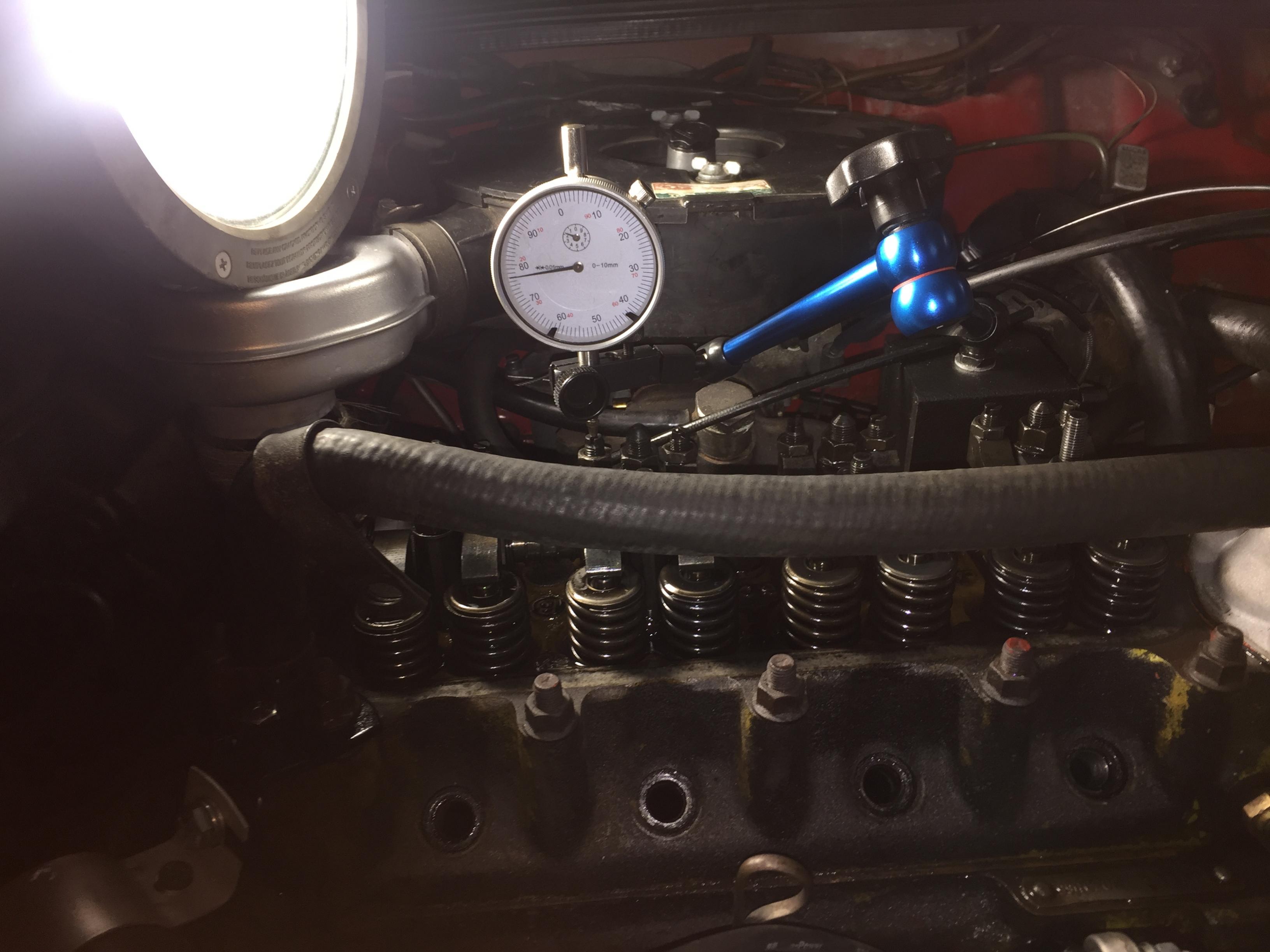

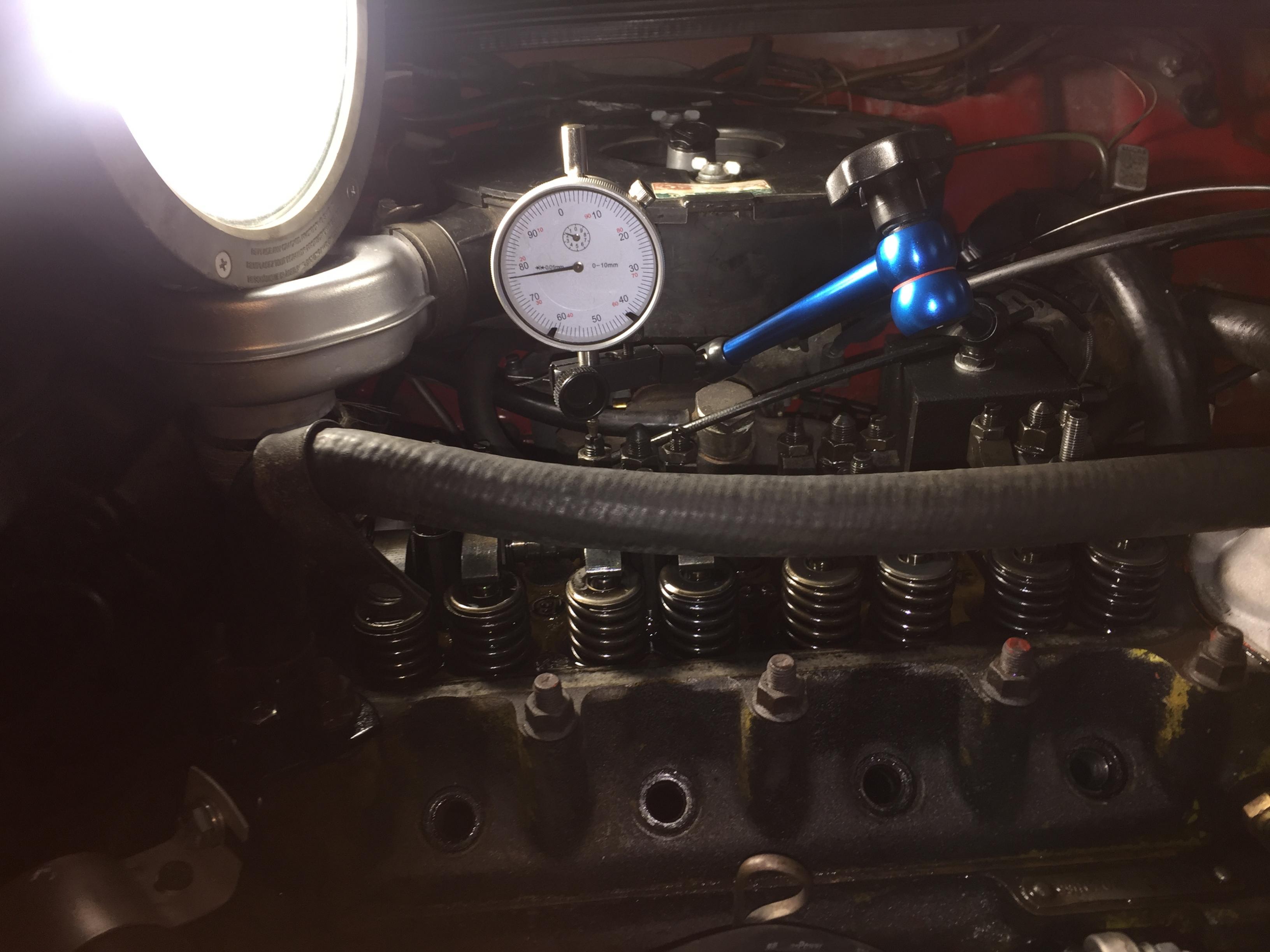

  • Soo. Ventile wurden eingestellt. Diese waren aber noch in der Toleranz. Habe nun alle auf 0,3 mm eingestellt. Eigentlich kenne ich das so, dass Einlass und Auslass unterschiedliche Werte bekommt. Warum ist das beim Mini nicht so?
    Anschließend bin ich die Wartungsliste durchgegangen und habe die Restarbeiten miterledigt. Dabei sind hinten noch neue Beläge reingekommen. Hinterbremse geht nun auch wieder.

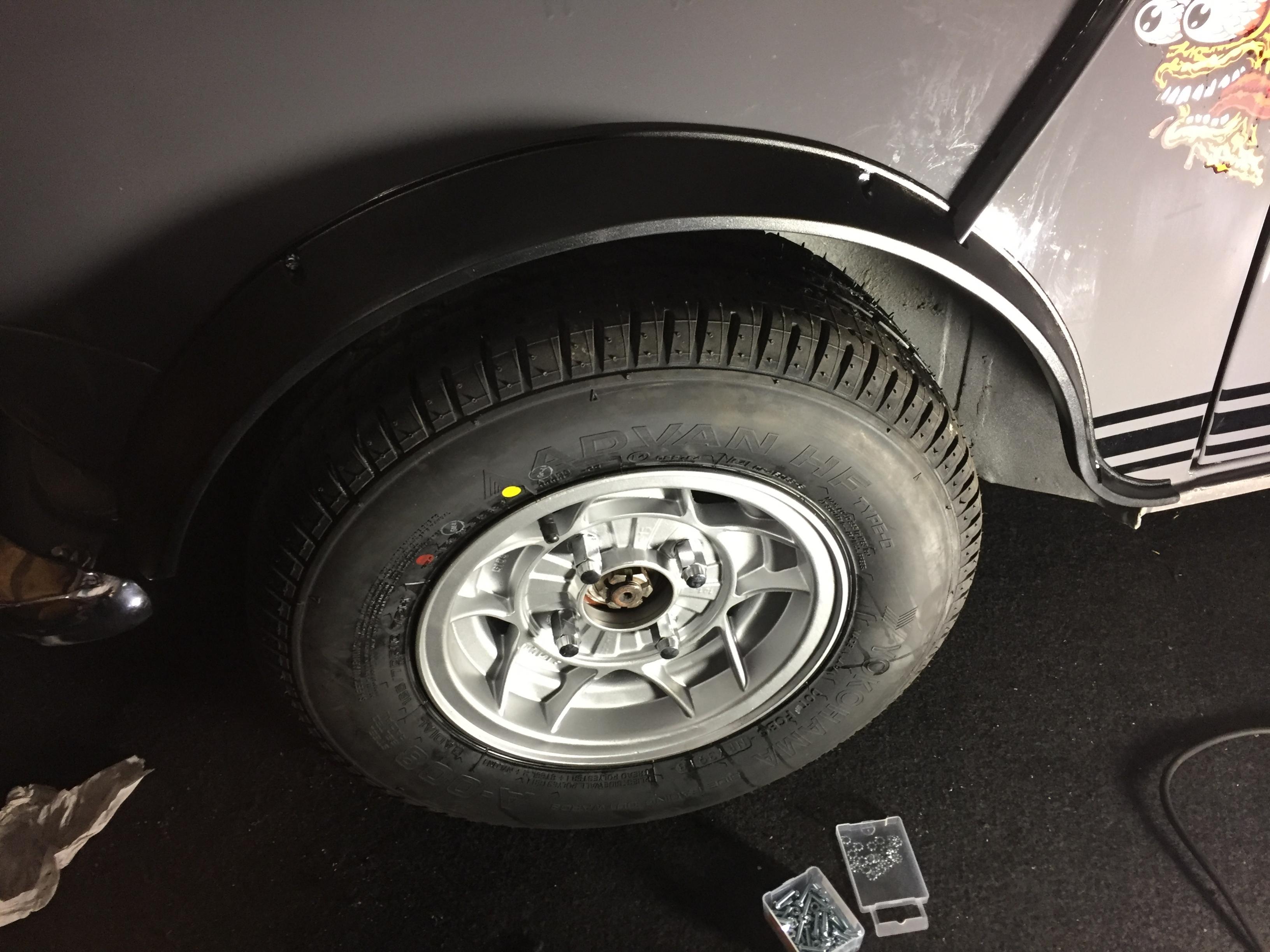

    Die Verbreiterungen sind mit nietmuttern angebracht. Hier und da passen die nicht ganz. Liegt aber an den miserablen Blecharbeiten im Frontbereich. Diese habe ich aufgrund der guten Substanz nicht erneuert.

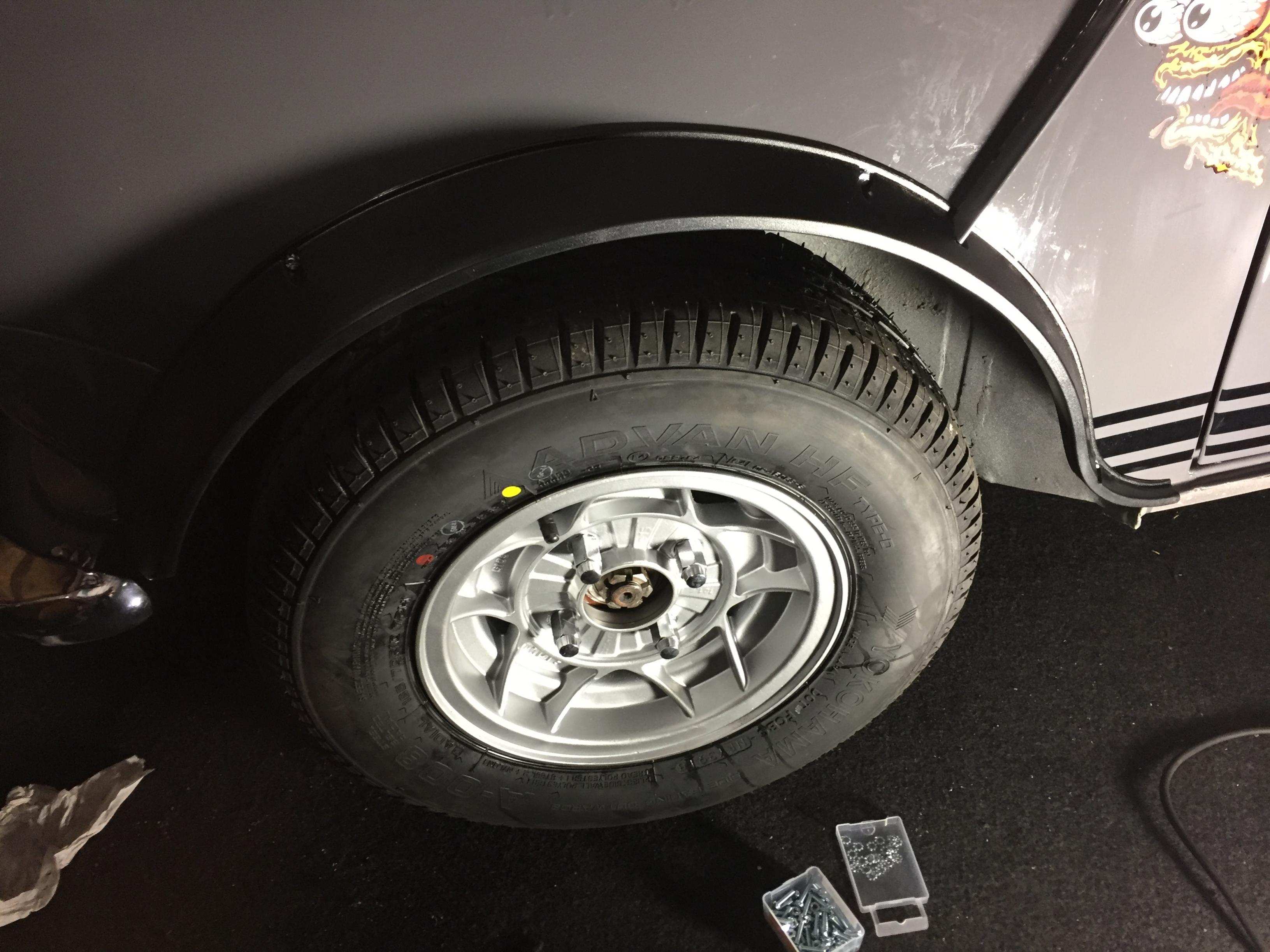

    10" ATS auf 165/70 R10
