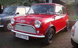

Hey!
Hab vor meinem kleinen über den winter neue schuhe anzuziehen und zwar 165/60/R12 auf den JBW Superlight 5x12. Hab ein bild gefunden, der mini sollte eig genau auf den Felgen stehen. Meine Frage ist jetzt-was sind das für Verbreiterungen?? Wood and Picket oder doch Monte Carlo? die sehen ganz gut aus und ich würde mir die auch gerne holen :thumpsup:

Fahre auch so eine Kombination, allerdings mit Revolution und ET16. Habe die Gruppe 2 Verbreiterungen dran und das passt super. Hatte mit Minispeed damals deswegen viel telefoniert, weil mir auch andere Verbreiterungen optisch sehr gut gefallen haben. Allerdings riet man mir von Verbreiterungen, die wo man die Schrauben nicht sehen kann defintiv ab, da sie sehr viel Platz in Anspruch nehmen würden und noch zusätzliche Löcher gemacht werden müssten (glaub ich). Die Gruppe 2 passten in die Originallöcher und sind einen Tick breiter als die Standardplastikdinger. Hab dann noch nen Chromkeder drangemacht und sie schwarzmatt lackieren lassen.

Tatsächlich verrät die 'Größe' des Bildes nicht gar soviel.
Es könnte auch eine 'breite' Version des W&P-Typs sein.
Wichtig ist es immer, mittig oberhalb des Vorderrades zu messen, wie breit dort eine Verbreiterung sein müßte, um die 'R a d l a u f f l ä c h e' abzudecken.

nicht ganz, nach neuesten TÜV/DEKRA-Verständnis wird gern das komplette Negativprofil abgedeckt gesehen...könnte also Ärger bei einem pingeligen Prüfer geben....
Nur zur Info, hatte damit bisher selbst noch keine Probleme, nur Aussage des DEKRA-Prüfers und Hinweis auf die entsprechende Richtlinie, irgendwas EU... -
Mit angedeckten Profil und überstehender Seitenwand des Reifens ziehen sie ihn in Österreich bei jeder Kontrolle aus dem Verkehr!!!!
Am besten die gewünste Rad- Reifen Kombi montieren, danach oben mittig messen wie weit nach aussen Du mußt um das komplette Rad abzudecken.

Eine Warnung indes scheint ratsam. Bitte zuvor Minis anschauen, bei denen die Verbreiterung breiter gewählt wurde, als der Reifen. Das muß man auch ersteinmal mögen. Da gefällt dann die zuvor 'gefällige Verbreiterung' u.U.dann gar nicht mehr.'schubi'
Diese Vorschrift wäre interessant, sie mit Zitat zu kennen. Sie würde nämlich ein üblicherweise straffes deutsches Recht zusätzlich noch mehr einengen. Nach dem deutschen Recht ist es nämlich noch nicht einmal die gesamte Radlauffläche, sondern es ist nur der Teil, der oberhalb einer imaginären Linie liegt, welche sich als Paralelle zur Geraden durch den Radmittelpunkt 150mm darüber befindet.Andreas Hohls

Im Prinzip habt ihr beide Recht. Die Vorschriften zu Radabdeckungen sind im § 36a der StVZO geregelt.
Da steht aber nicht, was bei Radabdeckungen zu beachten ist. Hierzu gibt es wieder eine Rili. Das ist die vorläufige Richtlinie über die Anforderung an Radabdeckungen BMV/StV 7 – 4005 T/62 vom 24. 1. 1962, VkBl 1962 S 66Entscheidend ist insbesondere Abs. 1 Satz 1
"(1) Die Räder müssen über der oberen Hälfte eine Abdeckung haben, die mindestens über die Laufflächenbreite der Reifen reicht."
Das bedeutet, wenn das Fahrzeug eine nationale Zulassung hat, dann darf die Außenflanke und der Felgenrand (Felgenhorn), über die Radabdeckung hinausstehen.
Anders verhält es sich, wenn das Fahrzeug eine EG-Zulassung hat. Dann greift die Rili 78/549/EWG ergänzt durch die Rili 94/78/EG.
In Anhang I Pkt. 2.1.1 dieser Rili wird ausgeführt, dass die Radabdeckungen mindestens ausreichen müssen, um die Gesamtbreite des Reifens abzudecken.
