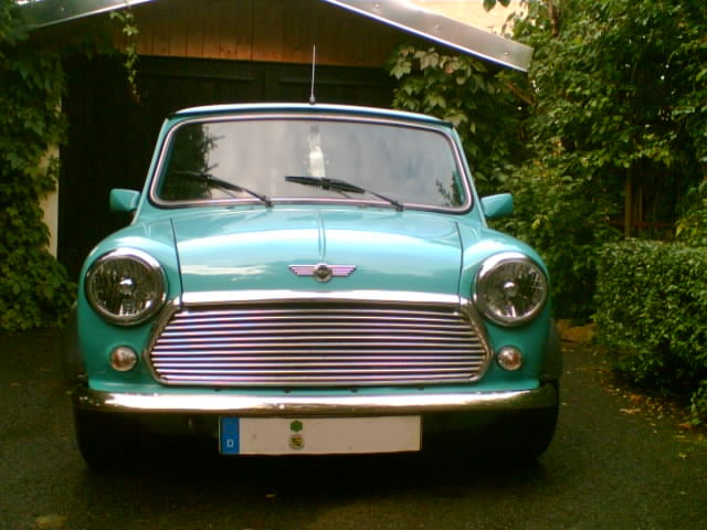

  • Moin,
    mal ganz kurz zur Sache.
    Die Scheinwerfer für Golf 1 und Golf 2 sind identisch, lediglich die Halterung zzum Einbau in die VWs ist unterschiedlich, der Scheinwerfer an sich ist gleich.
    Es gibt für Golf 1&2 klare Scheinwerfer mit und ohne Fadenkreuz, beide haben eine E Nummer.
    Adaptieren läßt sich alles, so, das einem Einbau nichts im Wege stehen sollte.
    Die Halterung ist ein bißchen abhängig davon, welches Produkt, welchen Herstellers ihr nehmt.
    So besitzen die In Pro Scheinwerfer eine deutlich größere Einbautiefe als zum Beispiel die, der Firma JOM, die Qualitativ auch einen vernünftigen Eindruck machen.
    Ein bißchen basteln, und schon gibt es richtig vernünftiges, legales Licht.
    Gruß von der Klarglasfront.
    Bobo

  • Will mir jetzt definitiv welche zulegen. Welche könnt ihr mir nu jetzt empfehlen? Sollten schon n E zeichen haben... Wäre es das einfachste welche vom 2er golf oder 1er bei atu zu kaufen und um zu ändern oder gibts gute im netz... (link?)?
    grüße Buddy
  • Gut, hab mir jetzt welche bei atu besorgt... gleich morgen rein fummeln, ma sehn wies klappt... und blaues standlicht...hehe!!
  • Es scheint zwar kein zu interessieren, aber das war ja der übelste sackgang!
    Ich nenn hier jetzt mal keine zeitangaben.... wie habt ihr das mit der einstellung gemacht? Und ne höhenverstellung werdet ihr auch nicht mehr haben oder?
  • Mit welchem? Dem originalen lampen ring? Der passt drüber, sitz aber nicht mehr ganz mittig und die scheinwerfer schauen etwas aus dem ring raus, sieht aber gar nicht mal schlecht aus!

  • Hallole,
    nachdem einer meiner Klarglasscheinwerfer einen Steinschlag abbekommen hat bin ich nun auf der Suche nach Neuen.
    Bei meiner täglichen Tour durchs Auktionshaus bin ich auf verschiedene Varianten für Golf 1/2 gestoßen.
    Daher meine Frage: Hat schon mal einer von euch die schwarzen Klarglasscheinwerfer oder welche mit "Angel Eyes" montiert und ein Bild davon?
    Ich würde das nämlich gerne vorher sehen bevor ich irgendwas bestelle und nachher sieht es Sch**ße aus.
    Grüßle Mike
