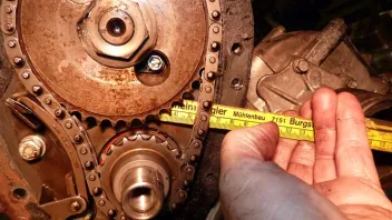

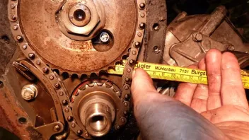

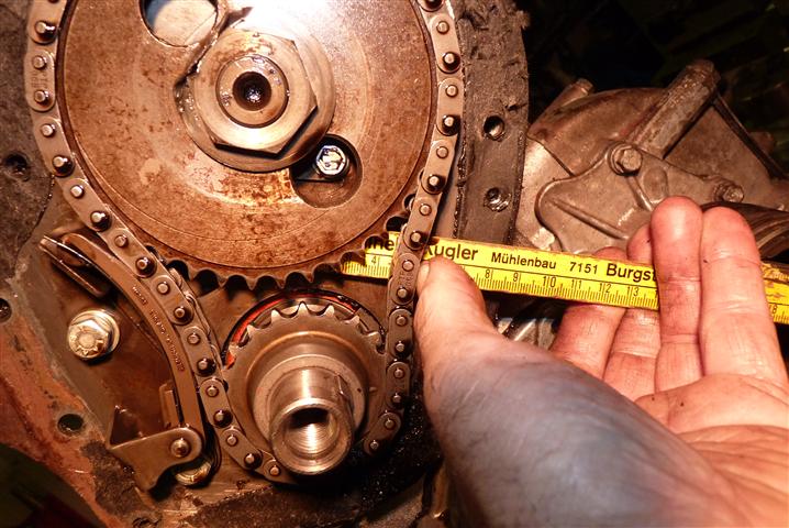

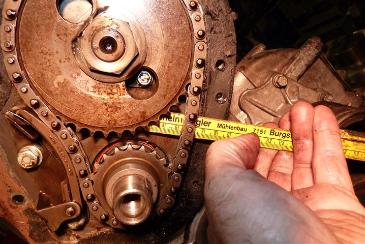

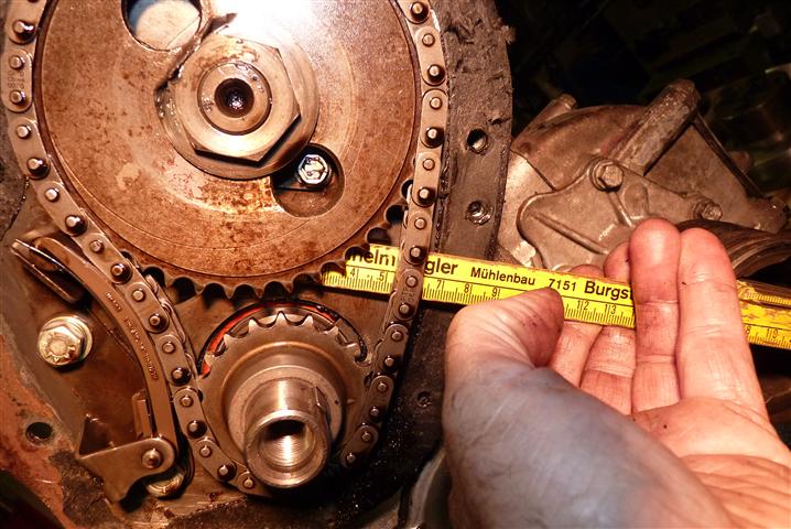

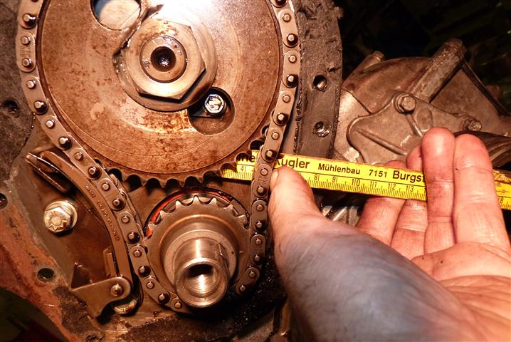

  • Danke für die Informationen.
    Die Kettenräder sehen gar nicht so schlecht aus.
    Die Flucht stimmte aber nicht, so daß innen am großen Rad merklicher Verschleiß zu sehen ist.
    Dann wurden die Kettenräder nicht korrekt montiert. Ob schon ab Werk, oder später einmal, bei einem Kettenwechsel...:rolleyes:
    Die Räder werden mit Beilagscheiben (Teilenummer 6K628) unter dem Kurbelwellenkettenrad auf korrekt Flucht eingestellt.
    Wenn das große Kettenrad einseitige Verschleißspuren hat, sollte es auf jeden Fall erneuert werden.
