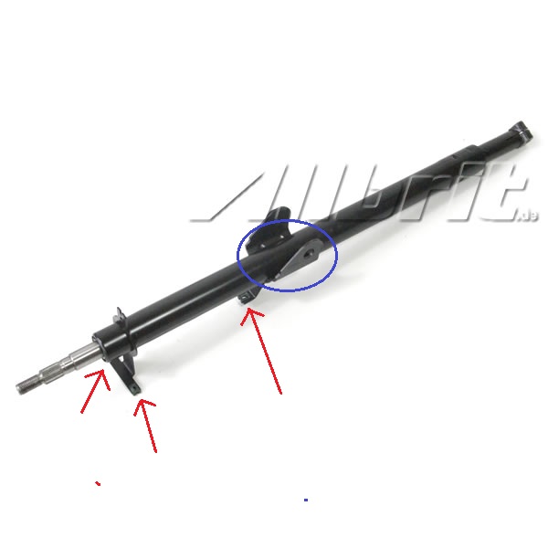

  • Bei der Montage mit den genannten Scheiben passt die Verbindung, Lenksäule zu Halterung, (die Schraube quer mit der Abreissmutter ) um ca.4mm nicht mehr überein,daher lässt sich Lenksäule nicht mehr am Halter befestigen:headshk:.
    Dazu noch das ( hoffentlich erkennbare ) Bild
    gerhard
    Diese "Schelle" (mit der großen Elipse "gekringelt") lässt sich auf der Lenksäule verschieben ;)
    Dann passen auch die Bohrungen wieder überein ;)

    Bin mir leider nicht mehr sicher ob man den Halter der
    Lenksäule ( beim MPI,99 ) auch wirklich verschieben kann?
    Habe mal beim Albritt ein Bild der Lenksäule geladen,
    an den roten Pfeilen wird dort mit drei Schrauben die
    Lenksäulenverkleidung befestigt ( 3 Schrauben waren es bei mir auch )
    wenn ich dieselbe Lenksäule drin habe (wie Allbrit ) dann
    passt bei Halterverschiebung (blaue Elipse ) die Verkleidung nicht mehr:headshk:
    aber morgen weiß ich mehr
  • Bin mir leider nicht mehr sicher ob man den Halter der
    Hast Recht, geht nicht :headshk:
    War auf´m falschen Dampfer :rolleyes:

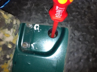

    Also noch mal Halteklammern gelockert, über
    geöffneten Gummistöpsel Bewegung des Getriebes kontrolliert,
    Tieferlegung eingebaut, Lenkgetriebe mit eingesteckten
    Schraubendreher mittig zentriert und das ganze wieder
    angezogen ( Halteklammern am Lenkgetriebe, 3xSchrauben an Lenkstange )

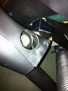

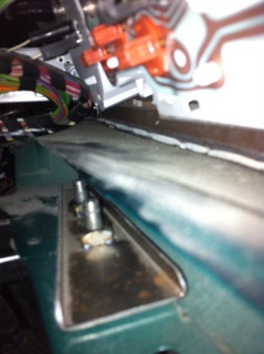

  • Hallo Diddi
    ja, da habe ich ja inzwischen schon übung drin;),
    werds morgen nochmal lösen und verschieben
    wenn die bilder freigeschaltet sind siehst du die
    derzeitige Position des Lenkgetriebes, des gekürzten
    LimoraAdapters:mad: und
    die beiden neuen (längeren) Schrauben an der Halteplatte
    hinter der Armaturentafel
    gruß
    Gerhard
