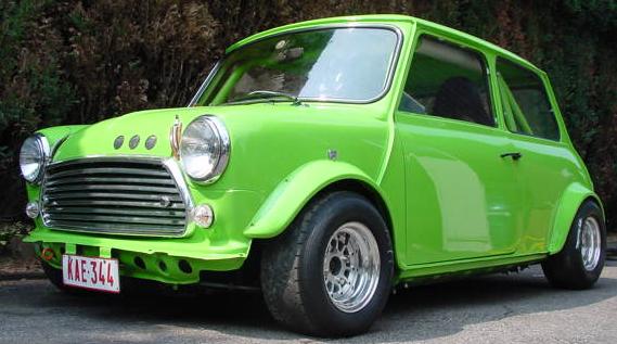

und was haben dann oft rennminis oben (wenn sie mal profilierte reifen fahren)?
oder was hat der kleine drauf? hab schon öfters auf fotos gemeine reifen mal gesehen...
mfg
Soweit ich das weiss, hat er Rennprofil drauf.
Ich fahre meine 7*10" mit A008 in 165/70*10 allerdings mit Schlauch.
Gruss Chaoticmini
P.S wenn du dir grössen für Slicks und Regenreifen haben willst schau ich mal im Keller nach.
