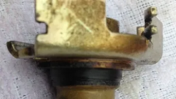

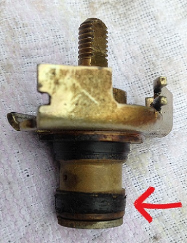

    Ich tippe eher auf ein Problem beim "Choke" (eigentlich eine irreführende Bezeichnung).
    Das ist ein Ventil, welches durch Drehung eine Öffnung für zusätzlichen Sprit mehr oder weniger frei gibt. Überprüfe zuerst einmal, ob das bis zum Anschlag geschlossen wird, wenn der Choke-Zug ganz hinein geschoben wird. Wird der Zug zu knapp eingestellt, schließt es nicht vollständig und der Motor überfettet ständig.

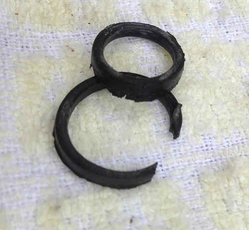

    Schließt das Ventil mechanisch komplett, kann trotzdem innen die Dichtung verschlissen sein. Auch dann schließt das Ventil zwar mechanisch (Anschlag) aber die Öffnung gibt weiterhin zusätzlichen Sprit frei = gleiches Resultat
    Und diese zusätzliche Menge an Sprit kann man durch Verstellung des Düsenstocks niemals ausgleichen. Egal wie mager man ihn dreht...;)
    Eine neue Dichtung dafür befindet sich im kompletten Dichtungskit, welches du bei jedem Mini-Teilehändler bekommen solltest. Die Dichtung für die Schwimmerkammer benötigst du eh...
    Gruß, Diddi
  • Genau um die Dichtung geht es ;):thumpsup:
    Gruß, Diddi
  • Für alle die das gleiche Problem haben, es war tatsächlich die Dichtung.
    Jetzt läuft der kleine wieder.
    Danke Diddi!
