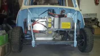

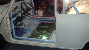

Moin zusammen, ich hab' jetzt die ersten Batterien.
144V, ca. 6,6kWh, 45kg und schaffen vermutlich gut 50km Reichweite.
Mit ca. 3.000 Eur nicht die günstigste, vermutlich aber die leichteste Variante.
Einen weiteren Satz packe ich noch in den Kofferraum, ob noch ein drittes Paket dazu kommt muss ich erst noch sehen.

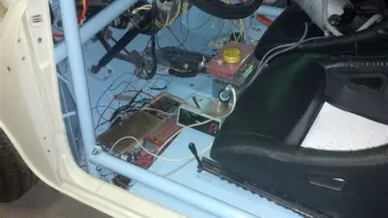

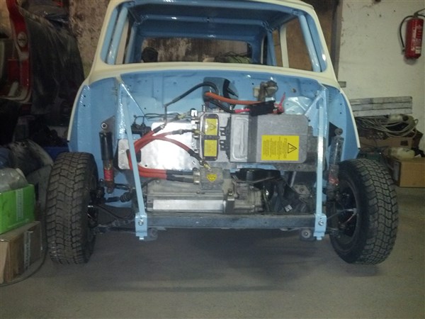

Moin zusammen,
letztes Wochenende waren ein paar Helfer die was davon verstehen sehr erfolgreich im Finden und Beseitigen der Fehler, die ich da noch eingebaut hatte. Das Ergebnis finde ich ganz ok.https://www.youtube.com/watch?v=MliV6_bNkqw&feature=youtu.be
