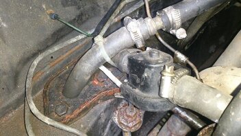

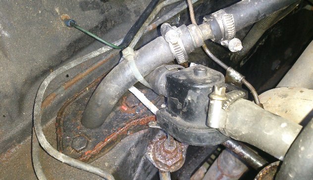

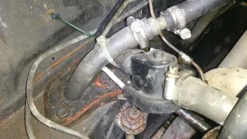

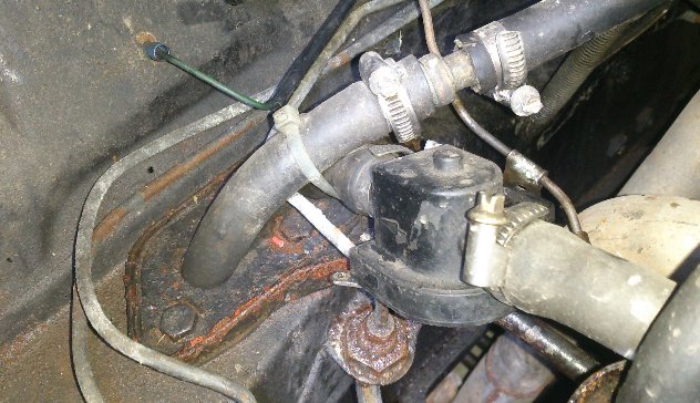

    Und: ob das mit den Heizunsschläuchen /Ventil so gehört? Vertauscht? Egal?
    Ist das ein Mini-Ventil (kenne nur das am Motorblock)?

    Bild ist leider noch nicht freigeschaltet. Spätere Minis haben das Heizungsventil nicht mehr auf dem Zylinderkopf, sondern auf der Fahrerseite im Motorraum, neben dem Luftfilter, bzw. beim MPi dann im Innenraum neben der Heizung ;)

  • Ist das ein Mini-Ventil (kenne nur das am Motorblock)?
    Das Heizungsventil ist kein Original, was der Funktion aber keinen Abbruch tut. Könnte ein VW Ventil sein, denn die von 1er Golf passen auch beim "späteren" Mini mit 5/8" Heizungsschläuchen;)

    Das Ventil gefällt mir nicht. Werds ersetzen.
    der Michael
  • Das Ventil gefällt mir nicht. Werds ersetzen.
    Das originale sieht aber auch nicht besser aus und ist unzuverlässiger :rolleyes:
    Das Ventil auf dem Kopf hingegen passt nur mit Heizungsschläuchen von 1/2"...
    Eine Alternative wäre, das "hässliche" Ventil in den Innenraum (wie beim MPi) zu verbannen...
