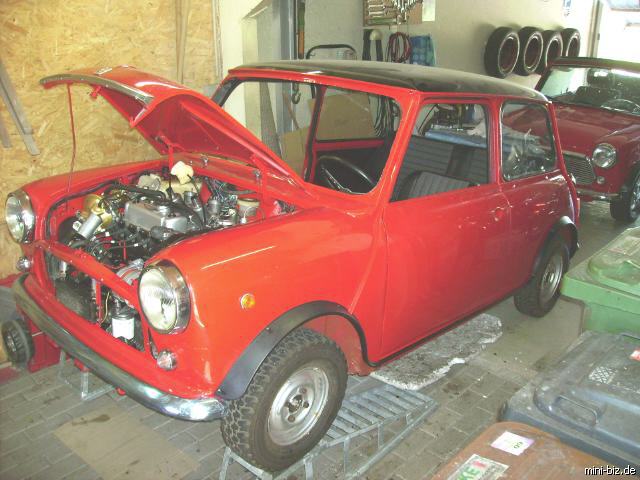

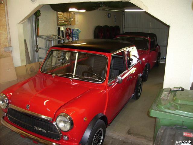

...die karosse ist bestimmt kein inno....
alleine die blindstopfen neben den scheibenwischergetrrieben/armen sprechen eine eindeutige sprache, die hat der inno nicht. und die scheibenwischer parken auch auf der anderen seite beim italiener...
und wie sehen die seitenkästen neben der rücksitzbank aus? sind die seitenwände dieser kästen an der vorderseite niedriger als in der mitte? verläuft die oberkante also in einem aufsteigenden bogen in richtung rücksitzbank oder ist die oberkante in einer höhe von b-säule bis bank?
hat die karosse einegearbeitete ablauflöcher an den dachrinnenecken oder fehlt ein stück rand direkt an der falzleiste?
ist eine wasserschlagleiste zwischen a und c säule unter der dachrinne angeschweißt? also ein gewinkelter blechstreifen über dem türausschnitt/hinteren seitenfenster?!
das alles wären typische inno karosserie merkmale
die pedalerie ist auch nicht inno...usw...
Projektplan für Fertigstellung
Also ja, es gibt diesen Winkel an der Dachrinne. Ebenso sind die Seitentaschen geschwungen.

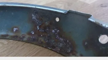

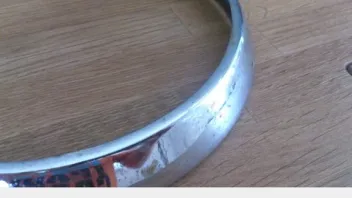

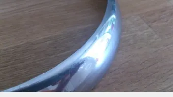

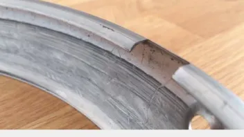

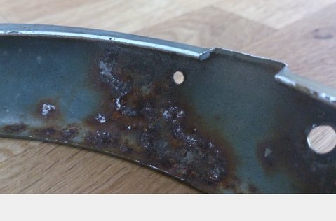

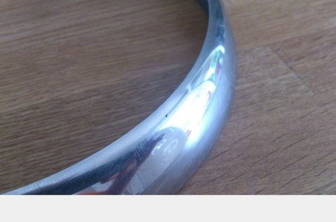

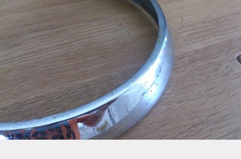

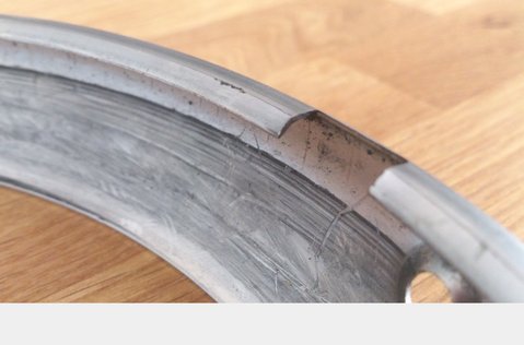

Hab mal paar Fotos gemacht. Man sieht den Unterschied im Profil. Der rostige bzw. der mit dem eckigen Profil ist der passende. Ideen was das ist?
Alle auf dem IMM gewesen... -
also, nach den bildern zu urteilen sind das beides ringe für lucas scheinwerfer. ich mache das an den bohrungen zur befestigung der ringe fest, die gibt es m.w. nur beim system lucas.
inno wie auch cibie sind nur geklemmt...
eventuell hast du einen nachbau und einen standart ring erwischt?
in 12:00 position müsste sich dann eine kleine erhebung ähnlich einem nietkopf befinden... -
Alle probierten Original-Ringe waren zu eng. Scheint am Lampentopf zu liegen. Mal mit Überzeugereisen versuchen...
Also mit dem Überzeuger hab ich das nun zurecht gedengelt. Passt. Ist aber nicht schön. Vermute mal, dass der Lampentopf irgendwie größer ist. Für'n anderes Auto? Billignachbau?
