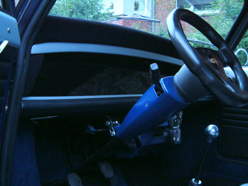

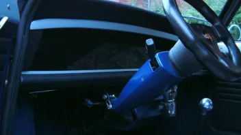

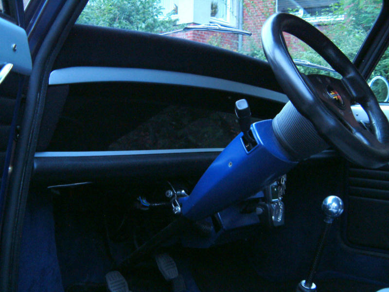

meines wird jetzt an so kleinen Klötzchen festgemacht! Also mit Schrauben, die man dann auch sieht, aber bei riffelblech macht des net soviel aus, da passt des sogar ganz gut.
Wir haben ein paar so kleine Holzklötzchen ge,acht, die man am oberen Teil des Armaturenbretts festgeklemmt werden, zusätzlich werden sie noch mit dem oberen Teil verschraubt. Das eigentliche Brett wird dann von vorne draufgesetzt und festgeschraubt. Fertig... Hört sich einfach an, is aber ein Drecksjob, weil man da oben nicht gescheit bohren kann...
ich häng auch mal ein bild mit an, is zwar noch nicht ganz fertig aber trotzdem...
