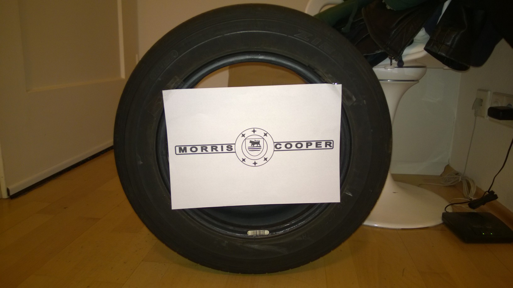

lucas hat sich mit der frage nach einem morris logo an mich gewendet. die idee war folgende:
man nehme einen reifen, eine plexischeibe und ein (noch nicht vorhandenes) logo. das logo
wird von hinten in die plexischeibe gelasert, in dem reifen plaziert und mittels leds beleuchtet.
woher kommt das logo? na klar, wir fragen mal den uwe... ![]()
mein erster gedanke war, coole idee nur das morris logo gibt's so (noch) nicht. dann erstellen wir
das halt mal eben. zweiter gedanke: große platte, wenig drauf (ursprünglich war nur das morris
logo angedacht). also haben wir uns über verschiedene entwicklungsstufen an das jetztige design
herangearbeitet. lucas wollte das erst genau anders rum gelasert haben. also das das was jetzt
"matt" ist farbig wird und das was jetzt farbig ist "matt" wird. ich hab ihm das dann mal visuell
dargestellt und wir haben uns für das jetzige entschieden.

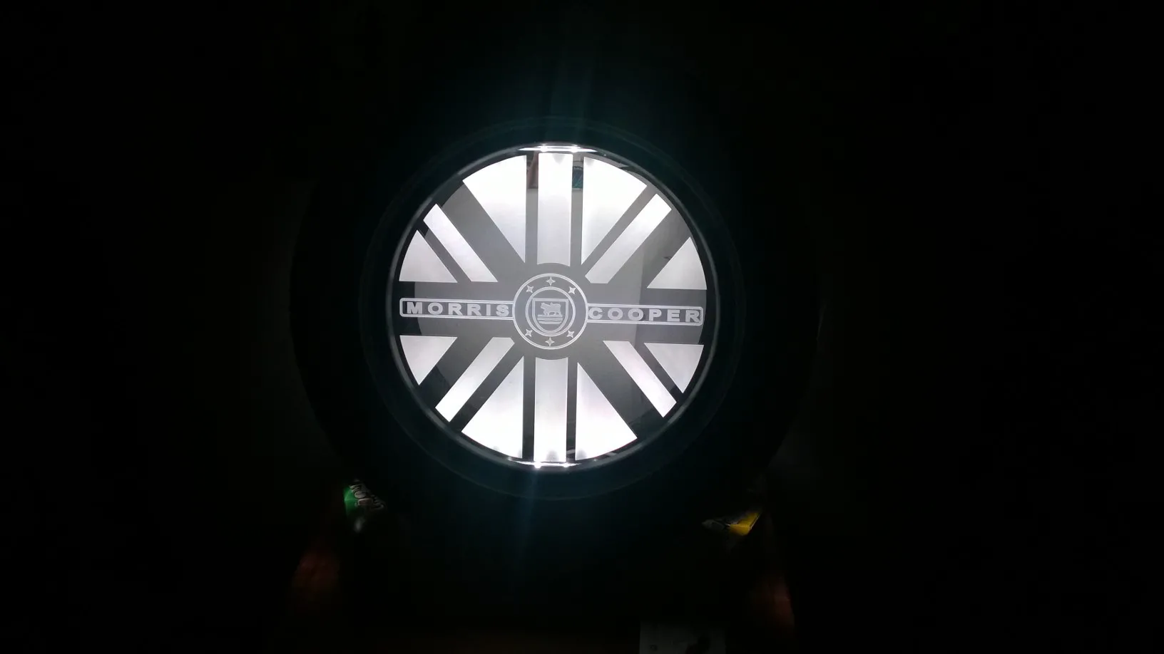

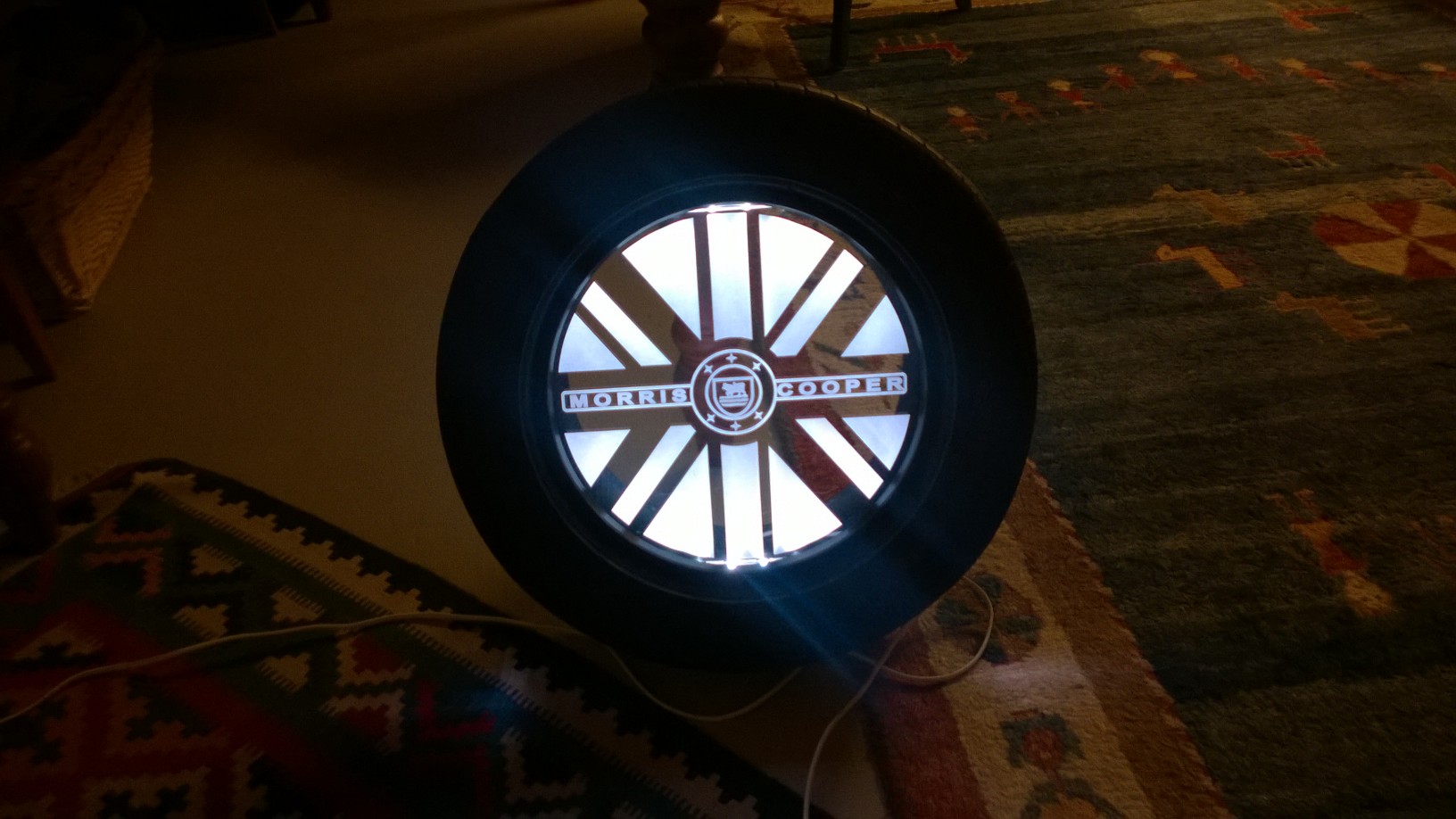

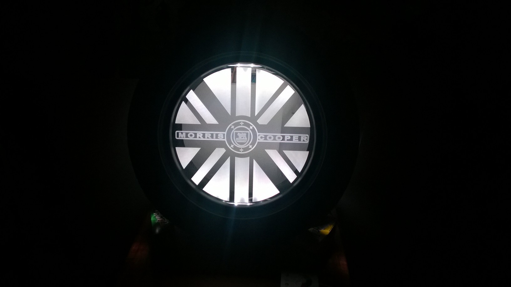

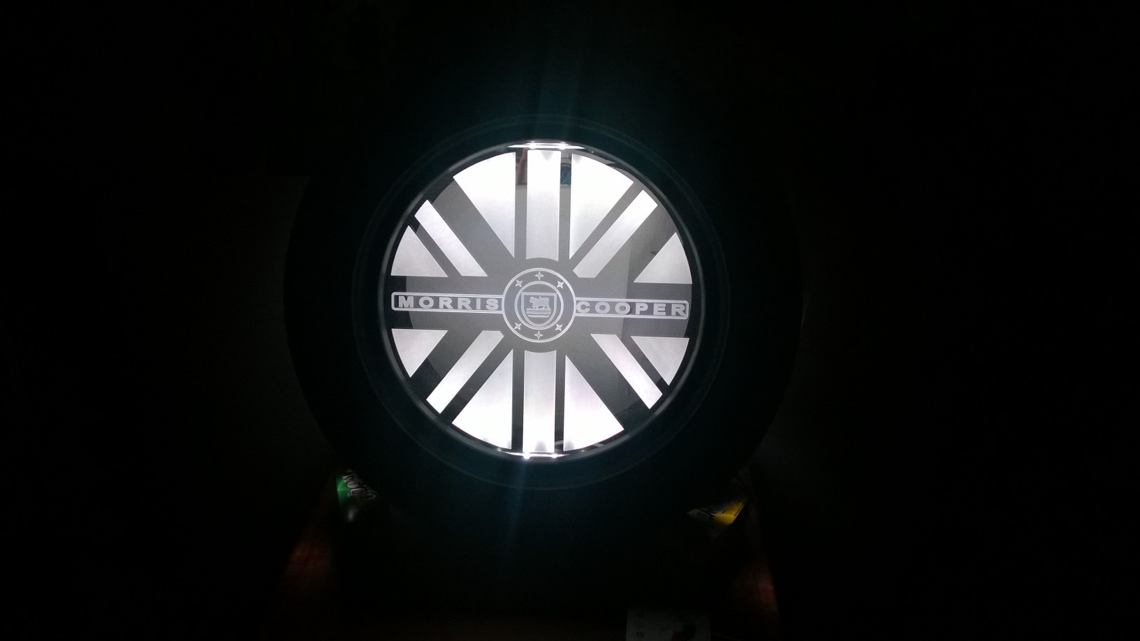

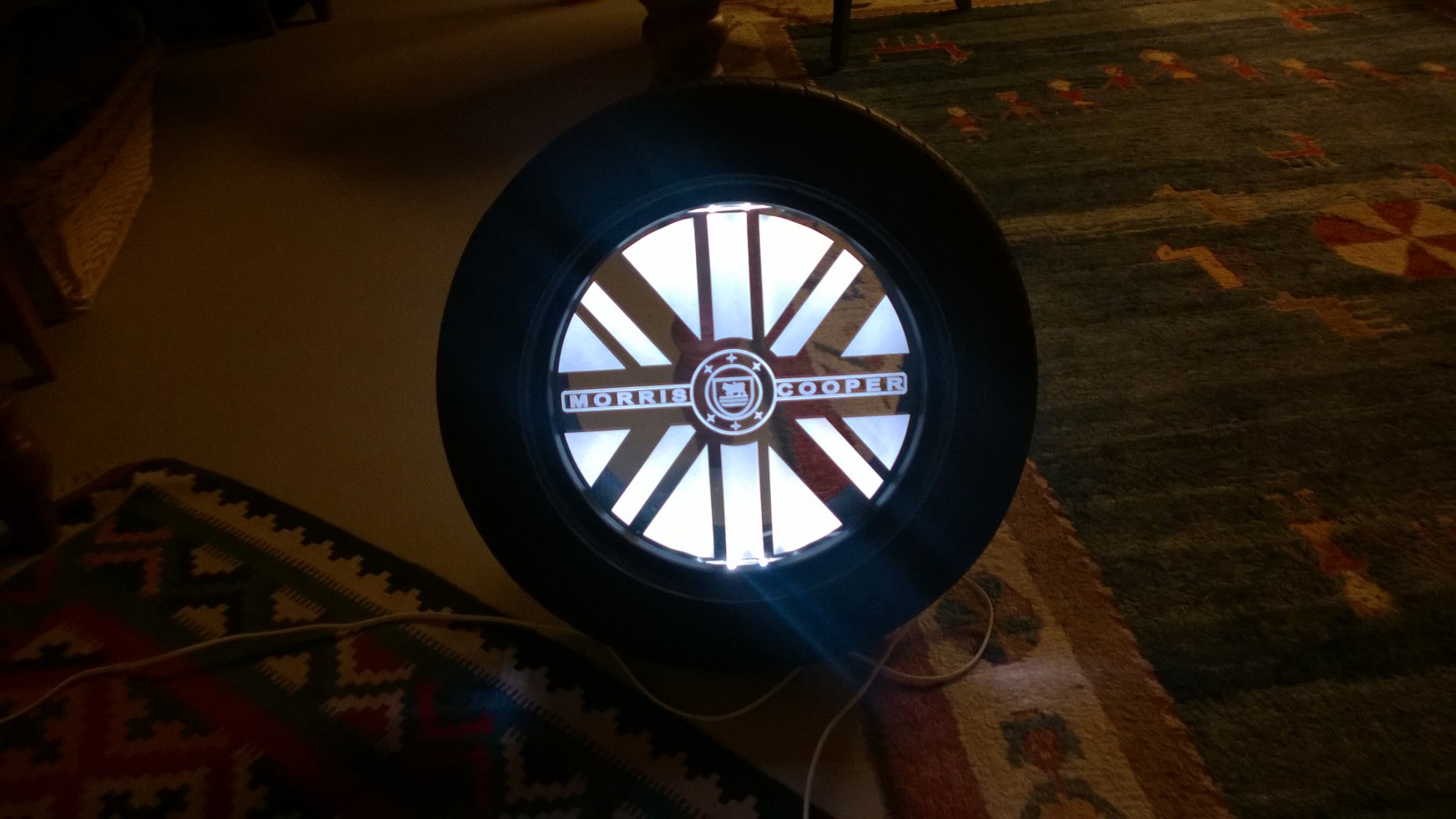

Dann mach ich am besten doch auch gleich hier weiter, statt jetzt extra ein neues Thema zu starten. (Vielleicht kann man ja das Thema umbenennen? Reifenleuchte oder sowas)
Als Uwe und ich dann das, und dafür wirklich nochmal ein riesen Dankeschön an dieser Stelle, perfekte Motiv ausgearbeitet hatten, habe ich dieses
vom Mario vom Laserlogoshop (Schleichwerbung
) lasern und zurechtschneiden lassen.

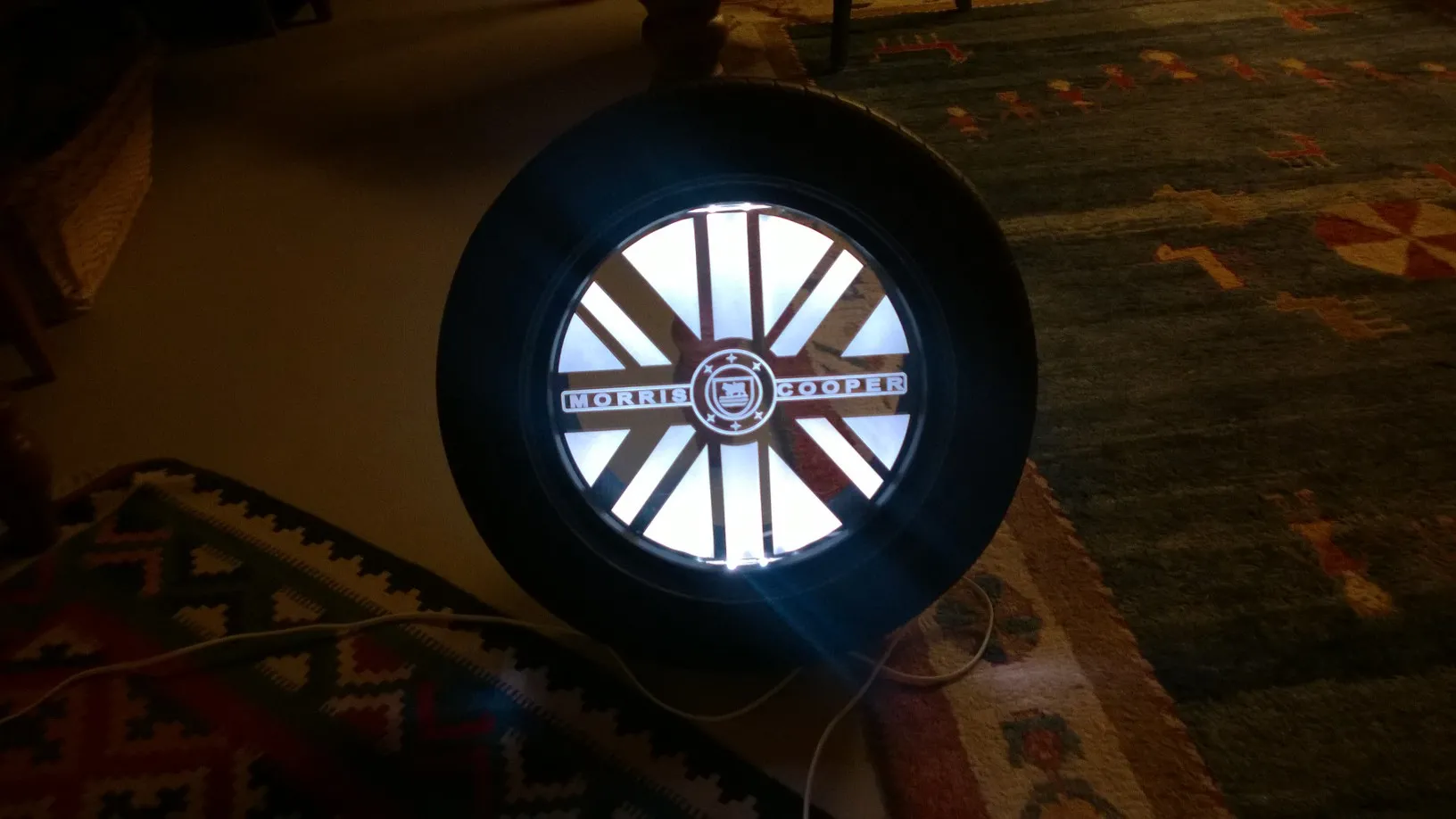

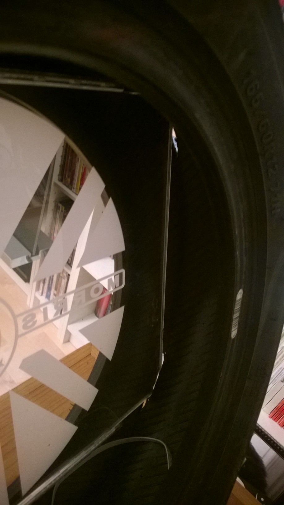

Die Platte ist nicht etwa kreisrund, sondern ein Rechteck, das in der Höhe ziemlich genau dem sichtbaren Reifeninnendurchmesser entspricht und in der Breite
ein wenig länger als der Reifenabschnitt, der entsteht, wenn man irgendwo vom Innenkreis eine Tangente zur Mantelfläche ziehen würde.
Der Grund dafür kommt gleich ![]()
Jeder der soweit dabei ist, fragt sich jetzt, wie die Platte denn dann in den Reifen kommt, denn reinschieben ist durch die Breite nicht möglich.
Also: Flex raus und lass Gummi qualmen
 stinkt brutal ![]()

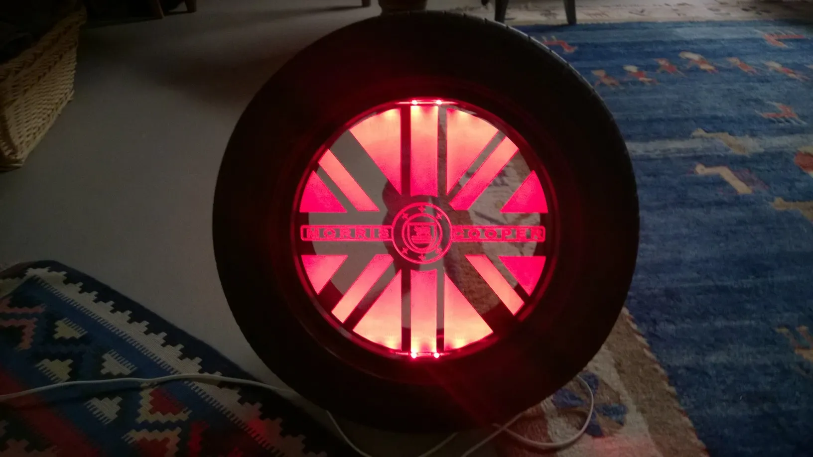

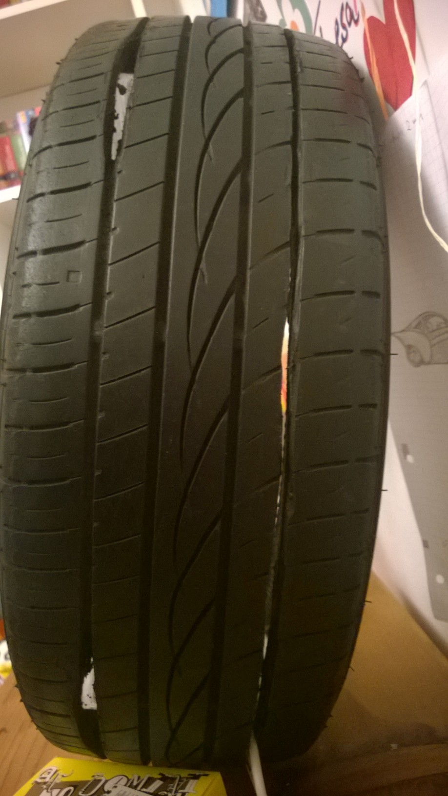

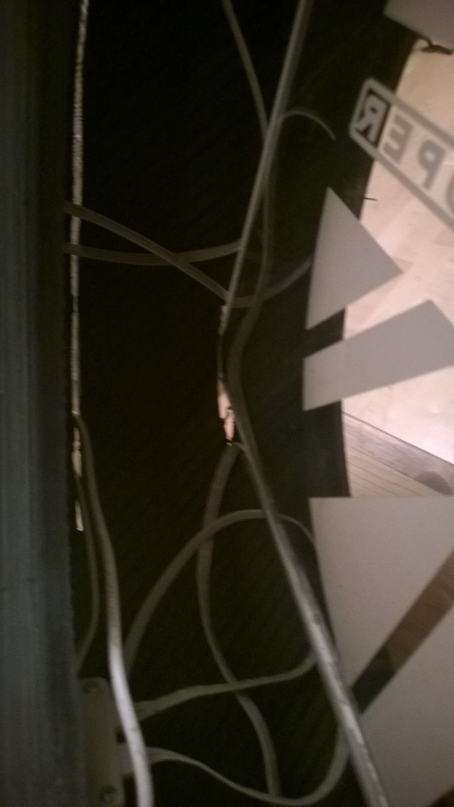

Habe also einen etwas längeren Schnitt in einer Rille des Reifenprofils gezogen, durch den ich die Platte reinschieben konnte und der danach (deswegen in der Rille) kaum auffällt.
Im Bild rechts zu sehen. Den Schnitt legt man am besten an die Seite des Reifens, die danach näher an der Wand ist.

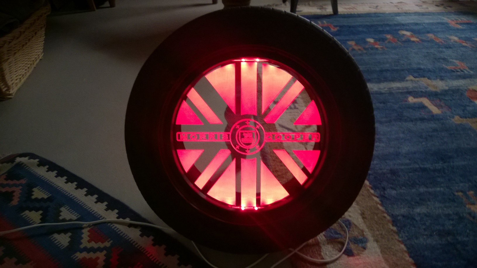

Damit das ganze aber auch zentral sitzt, hält und ich noch dazu ein wenig "Ambilight" um den Reifen erhalte habe ich noch in rechteckiger Anordnung
vier kleine Schnitte für die Ecken im vorderen Reifenbereich gesetzt, in die ich dann die Kanten der leicht übergroßen Platte gesteckt habe (der abgeflexte Gummi hält dabei noch zusätzlich wie Kleber
Hier gut zu sehen: (oder im oberen Bild links am Reifen von außen)

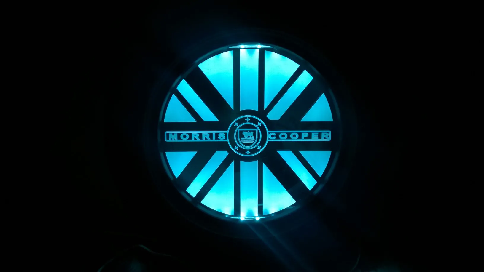

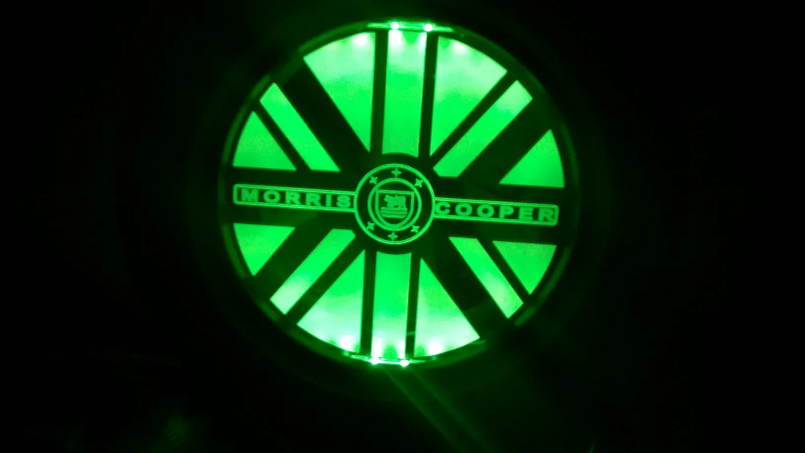

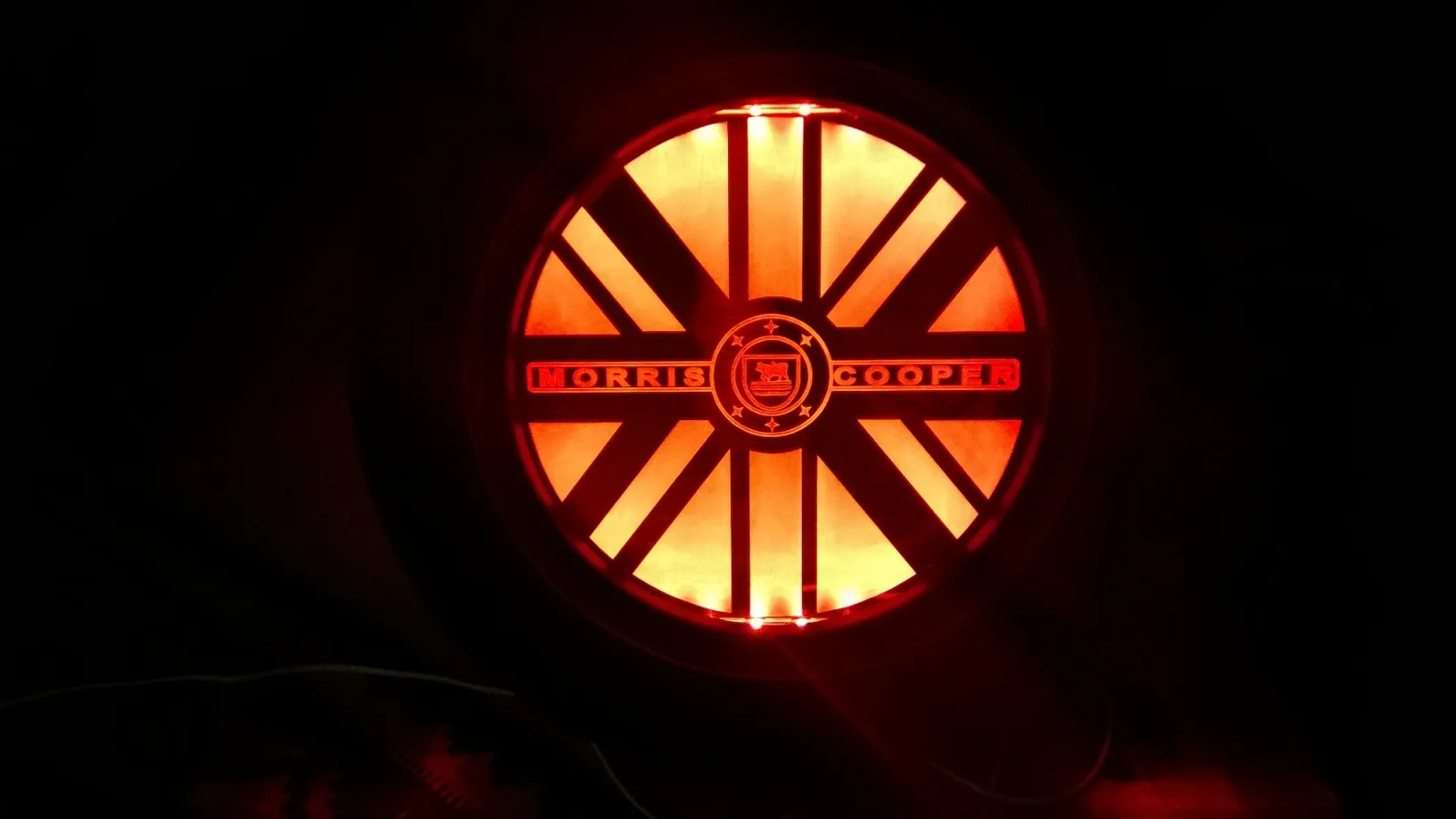

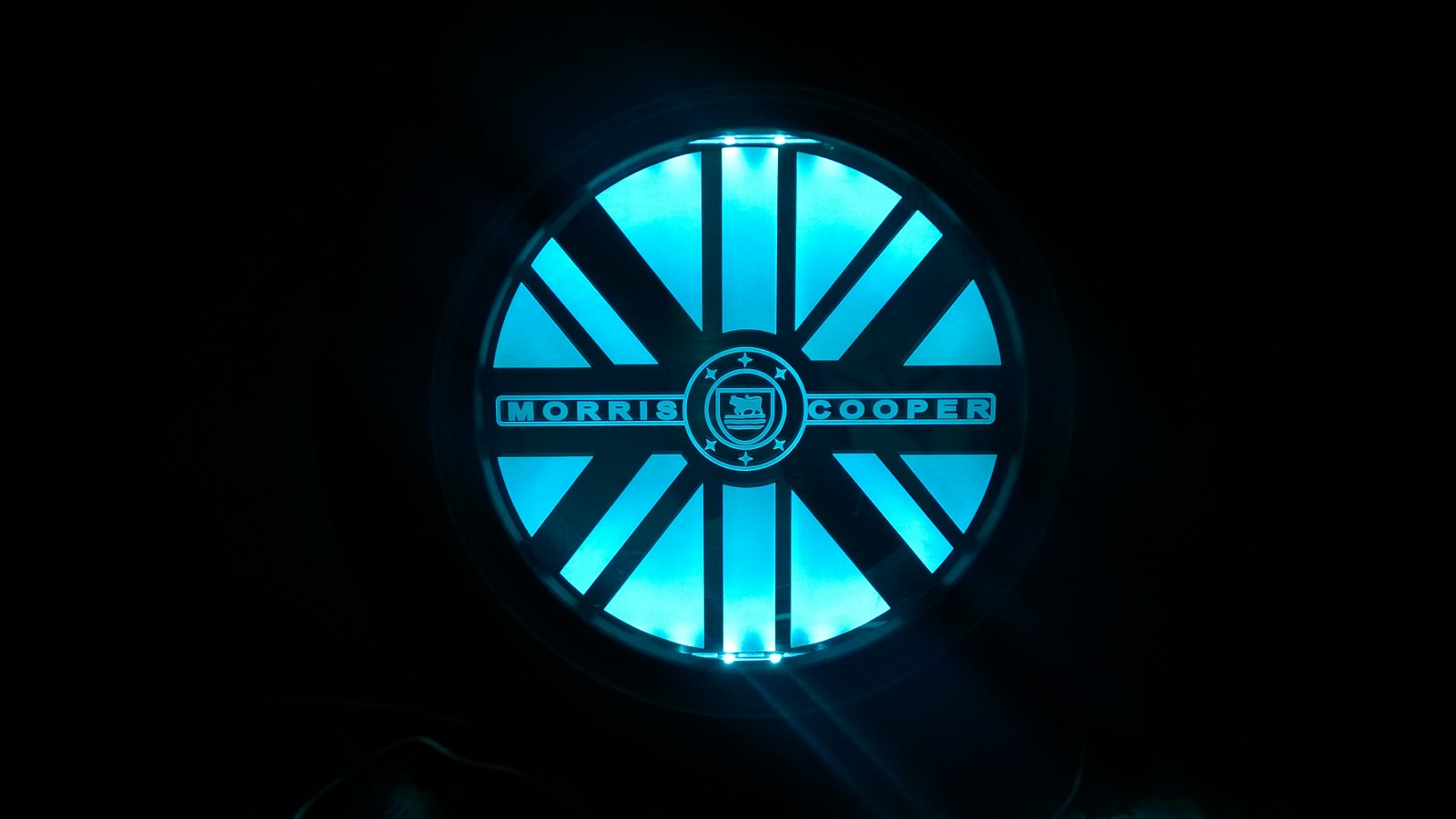

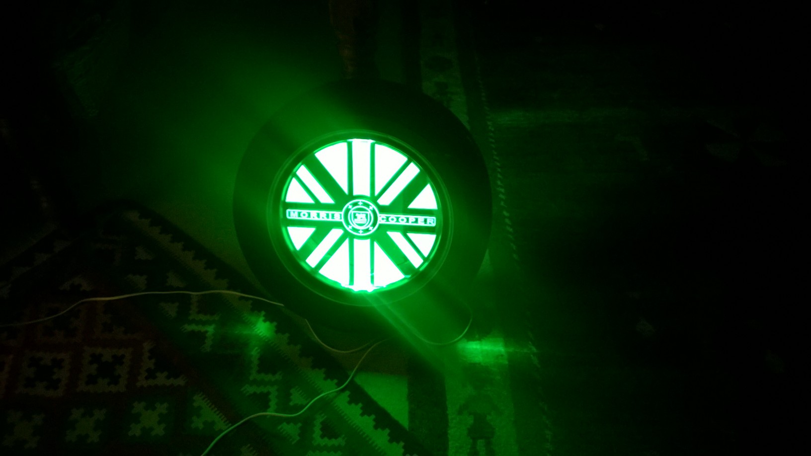

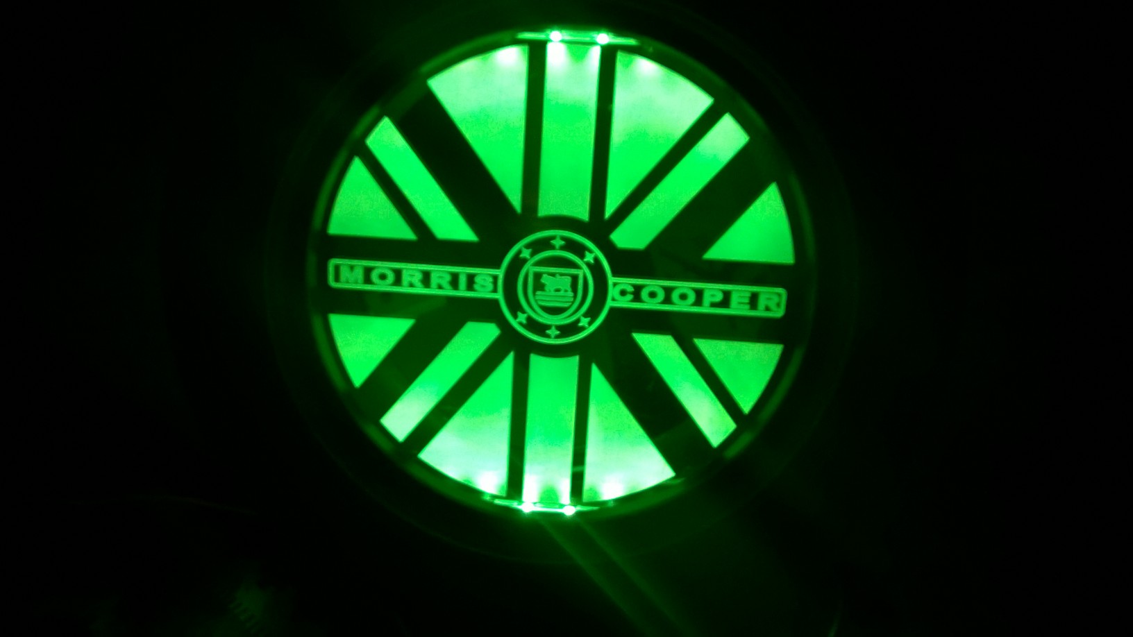

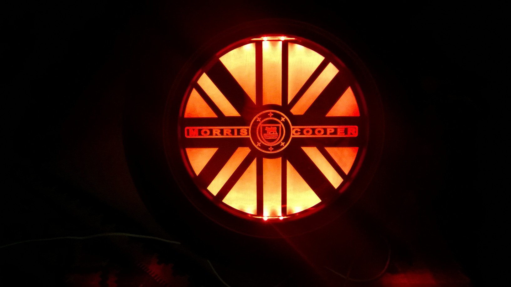

Anschließend habe ich dann die LED-Leisten oben und unten an der Platte festgeklebt (dafür ist eine rechteckige Platte auch praktisch) und das Stromkabel einfach durch den langen Schnitt gelegt (gleich an der Seite, die später am Bestimmungsort näher an
der Steckdose ist, so als kleiner Tipp, falls man gleich weiß wo er hin soll) und auch den Schalter mit der Farbwahl durch den Schlitz nach Außen verlegt. Der Rest der Kabel liegt einfach im Reifen.

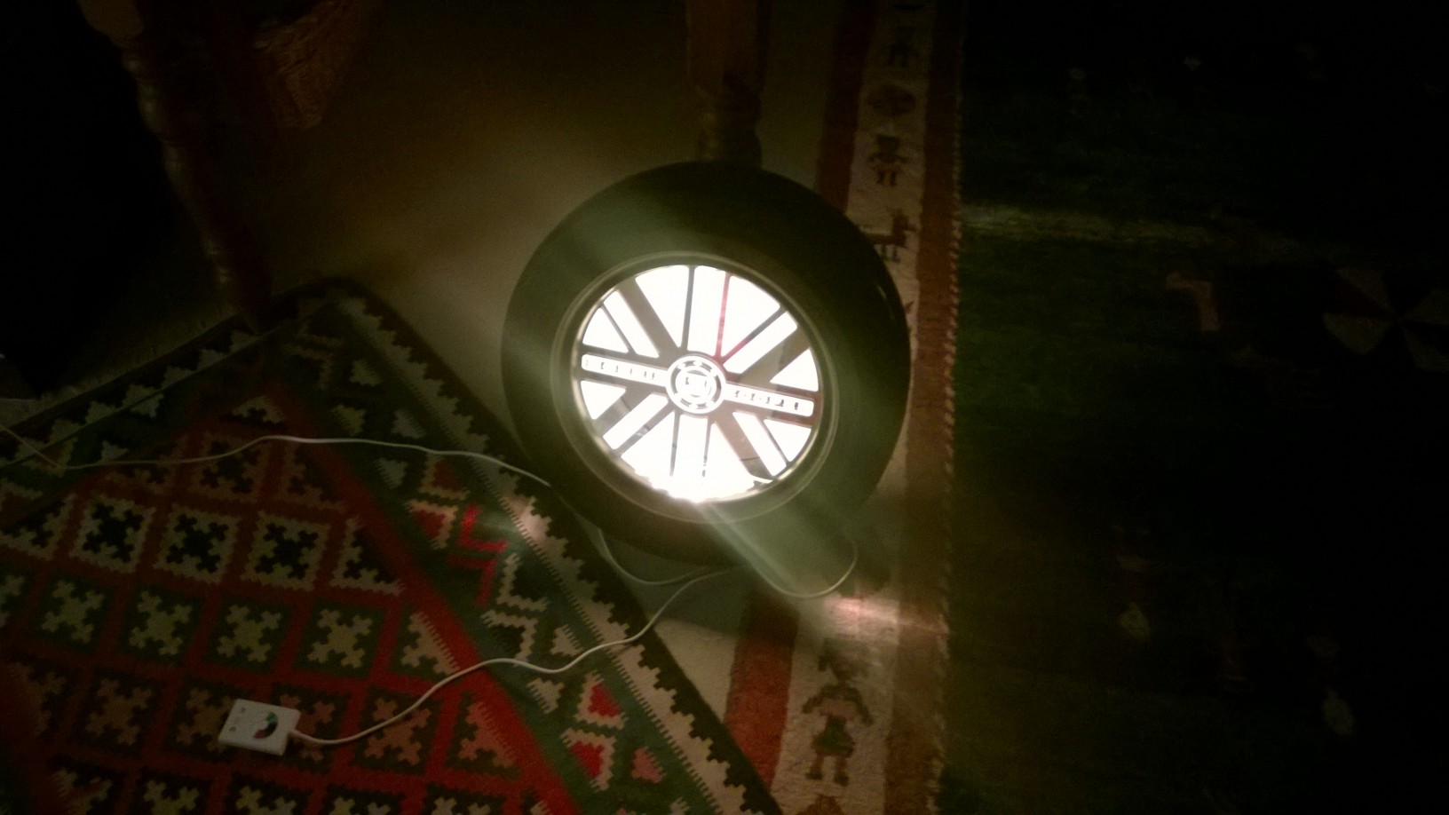

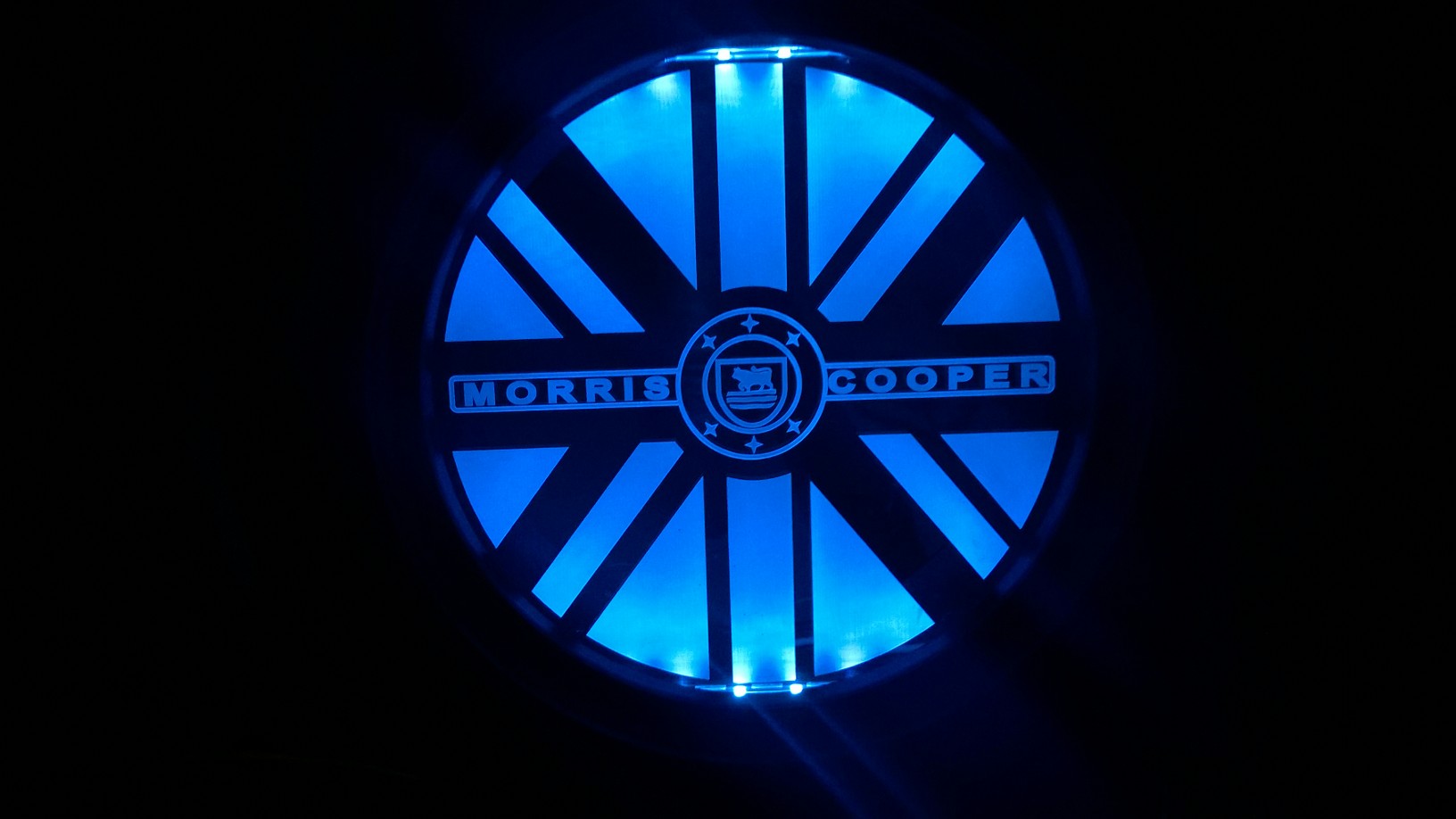

danach Zündung ![]()
Und wie ihr vielleicht sehen könnt, kommt unten links und rechts auch ein bisschen Licht an die Umgebung durch die Ecken.
Die Schnitte können bestimmt noch besser werden, aber für das erste Mal war ich sehr zufrieden, wie aus einem spontanen Einfall und der Hilfe von Uwe ein
gleich sehr schöner Effekt herauskam und ich hoffe euch gefällt es genauso gut wie mir ![]()
Wird auf jeden Fall nicht mein letzter Reifen gewesen sein, denn Reifenrauch macht ja irgendwie doch süchtig und LEDs sowieso ![]()
Liebe Grüße, Lucas
Ps: Wenn er dann endlich da hängt wo er soll, kommen nochmal ein paar Fotos mit Umgebung und wie das im Raum wirkt ![]()
