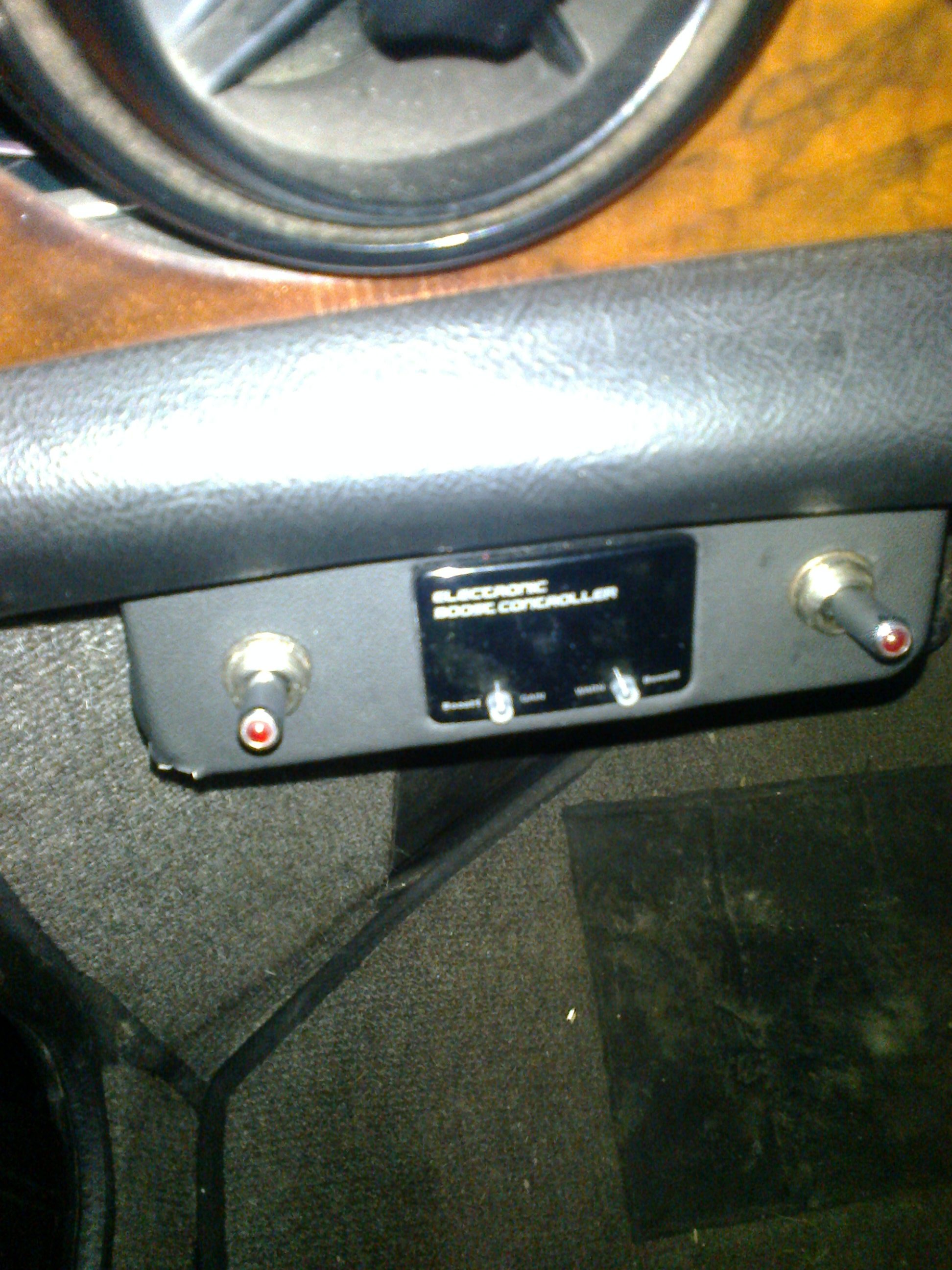

Ich glaub, das ist eh nicht da, das ECU-Dingens, aber dafür ne elektronische Boost-Control-Unit, die den Unterdruckanschluß für den Servo blockiert.....

mach mal ein bild von der boost controll unit
das hab ich nämlich noch nie gesehen

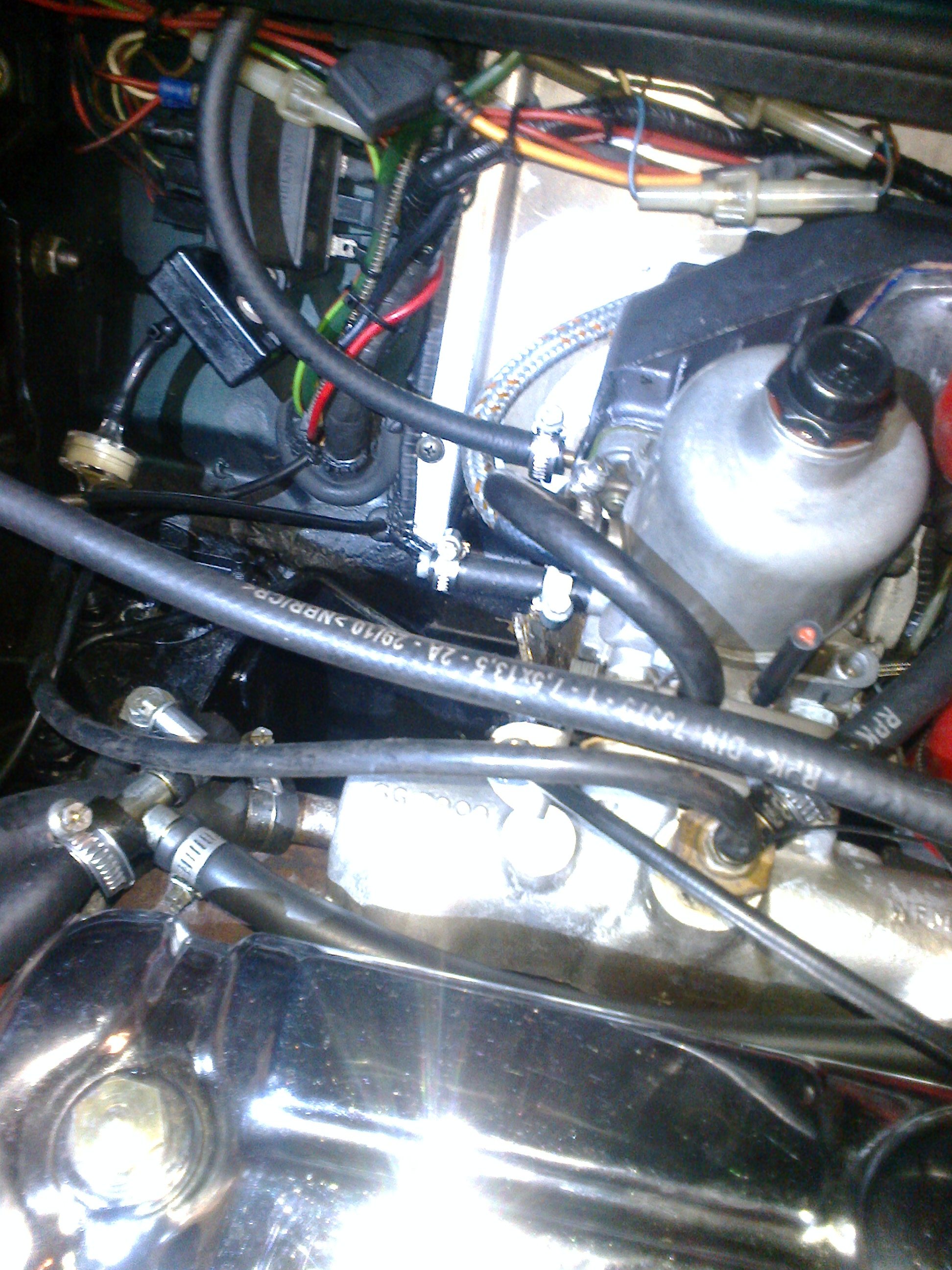

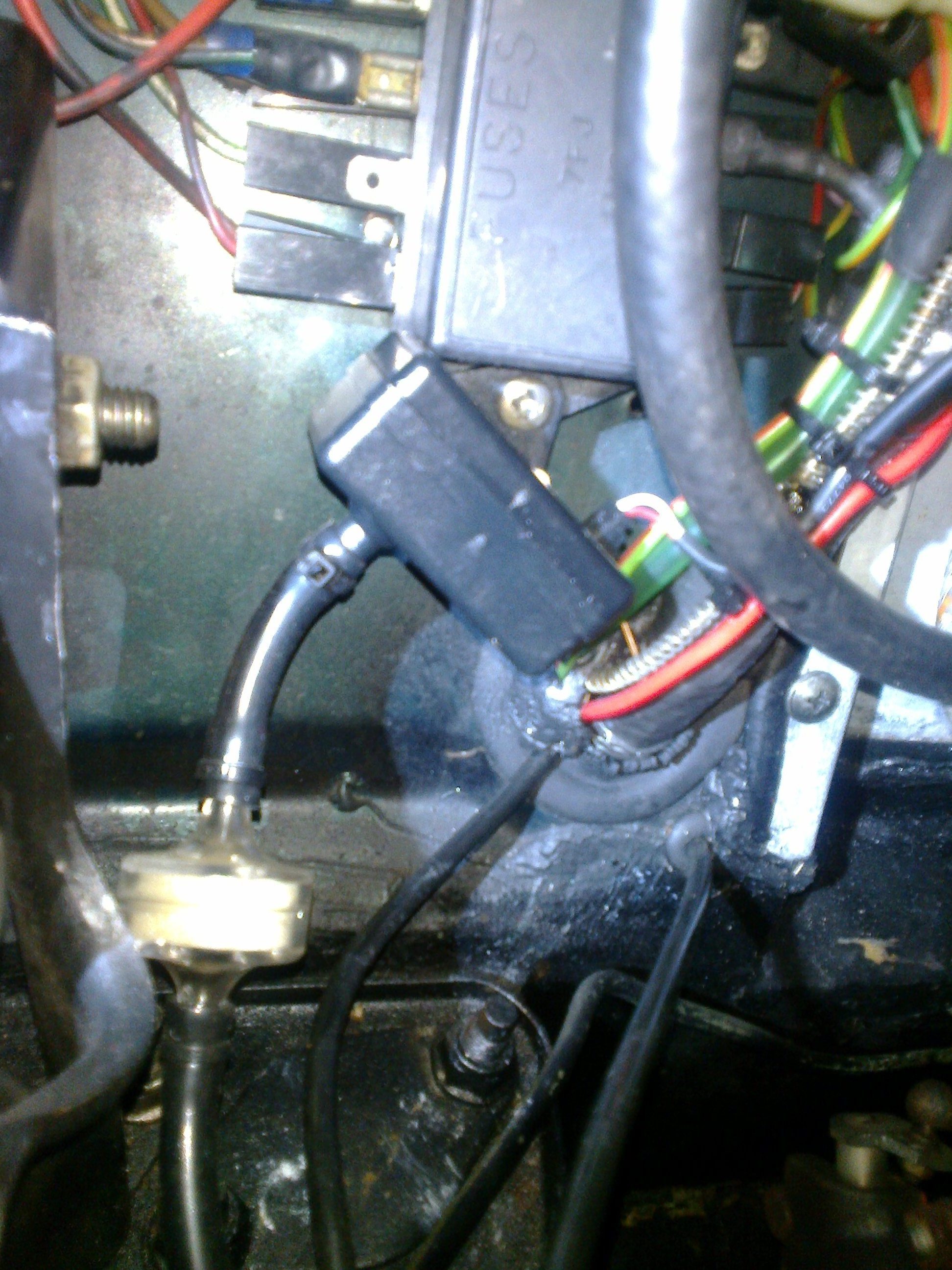

Habe jetzt Bilder von dem Ladedruckregelungsgeschnassel gemacht, muss se nur noch vom Handy hierhin bekommen......morgen vielleicht...... -
