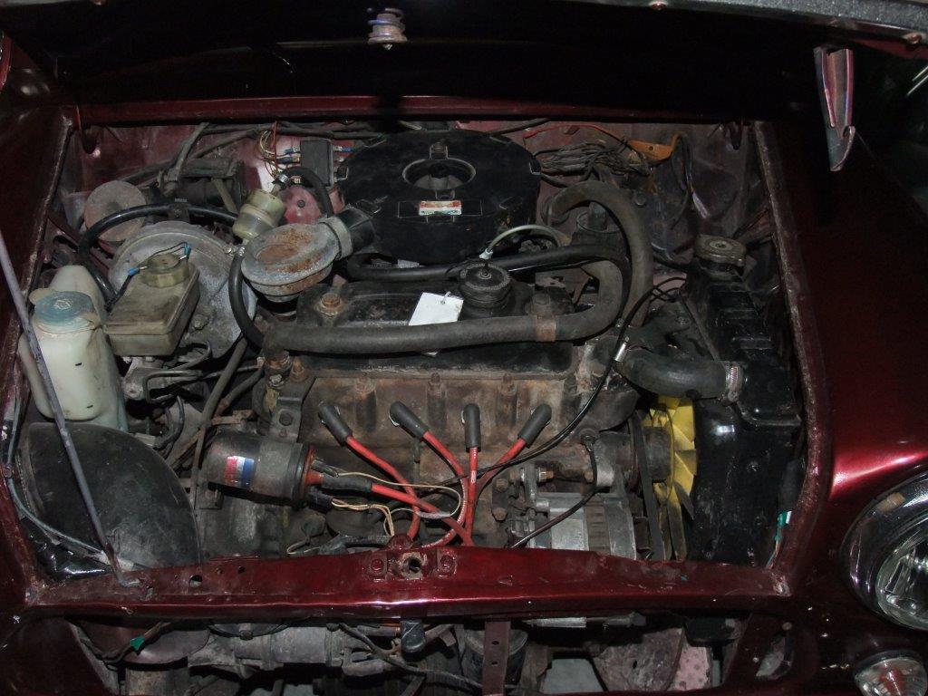

  • Habe ein Hitze Problem bei meinem Mini
    wie sollte Ich vorgehen um das Problem zu finden ?
    Tippe auf die Wasserpumpe (hatte ich beim Spitfire auch mal) durch lange Standzeit
    Ist es normal das aus der Heizung im innenraum Wasserdampf kommt ...was ist da kaputt ?
    Danke schon mal im Voraus

  • wie auf dem bild zu sehen ist, ist der lüfterflügel schon einmal verkehrt herum eingebaut...das brint etliche verluste an luftmasse die über den kühler geht.
    ansonsten hat "biz" schon die wichtigsten punkte genannt.
    bei der heizung gehen im übrigen meist die dichtringe der "schlauchstutzenanschlussplatte" am wärmetauscher kaputt.
    ersatz gibt es im baumarkt, sanitärabteilung...dort nach muster passende o-ringe auswählen und montieren.
    Gruss Andy

    Dem Foto nach hast du das aber nicht weil es kein SPI ist.
