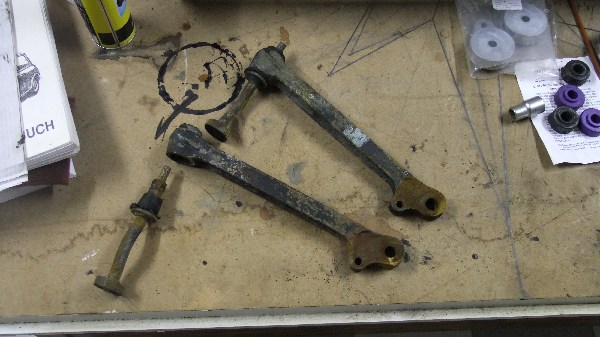

  • so wieder ein bischen schlauer geworden ...aber seht selbst die farbigen Lager gehören da hin
    Dann bin ich mal gespannt, wie dir dieses Bild beim Mini weiterhilft...
    Es ist aber immer noch nicht klar, ob bei dir die schwarze bzw. die violette Buchse innen oder außen an die Zugstrebe kommt.

  • Ja Jörg ...zumindest weis ich wo es hingehört .....bis jetzt hörte ich nur ..schau ins Werkstatthandbuch usw.

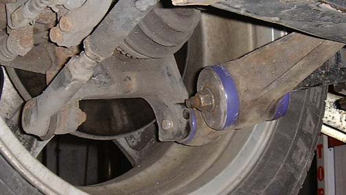

  • Es ist aber immer noch nicht klar, ob bei dir die schwarze bzw. die violette Buchse innen oder außen an die Zugstrebe kommt.
    Violett (hart) außen (unter der Mutter/Topfscheibe)
    Schwarz (weich) innen.
    Gruß, Diddi
    Habe ich doch schon in Beitrag #16 geschrieben, dass das Zugstrebengummis sind.
    Außerdem gehen hier wohl die meisten davon aus, dass du den Hilfsrahmen selbst zerlegt hast. Dann dürfte eigentlich klar sein, wo die Gummis hinkommen.

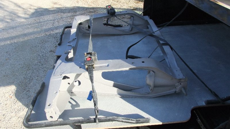

  • und heute meine Karosserie geholt die zum Neuen Hilfsrahmen dann gehört ......wurde Nur die Front von einem Fachmann gemacht ...Kotflügel Li + Re und Frontmaske
    Moin-hattte der Fachmann auch den vorderen Hilfsrahmen da als er die Front angeschweisst hat? Nicht das es nachher böse Überraschungen gibt.
    Tschö MK Fünnef
    Liebe kann man fahren!
    :wrench: wir sind die Minirabauken :wrench:
    :thumbs_up:Support your local dealer:thumbs_up:
  • No Panic
    Nur wenn der Hilfsrahmen nicht drin war kann es sein, je nachdem welche Blechteile verwendet wurden,die vorderen Aufnahmebohrungen des Rahmen nicht mit denen in der Frontmaske (vordere Rahmenlager bzw Teardrops) fluchten.
