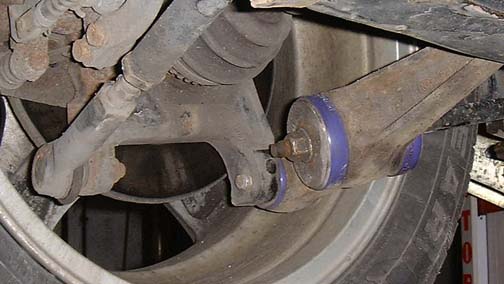

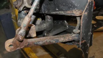

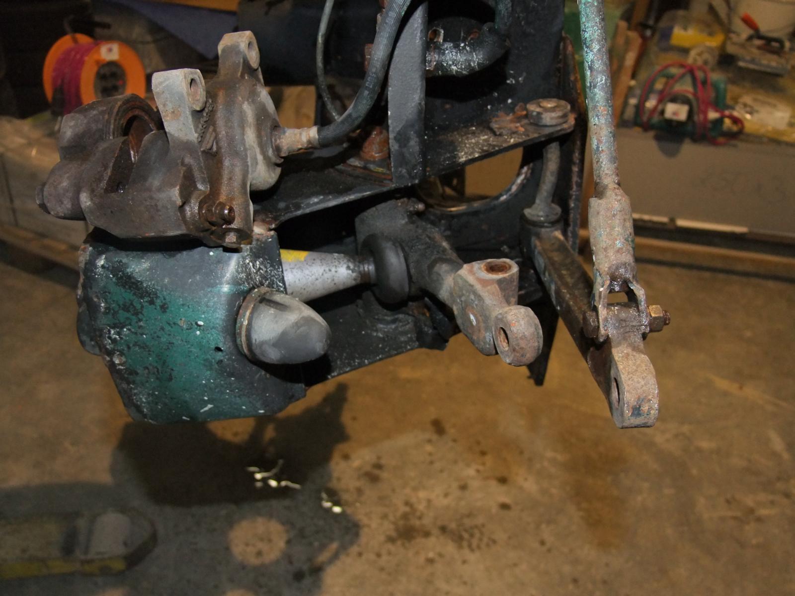

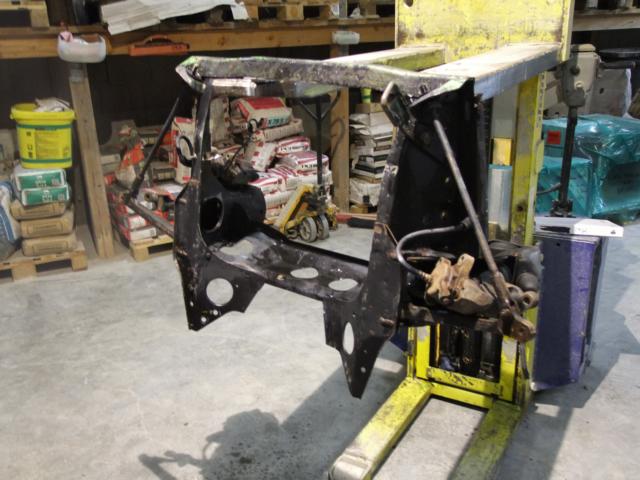

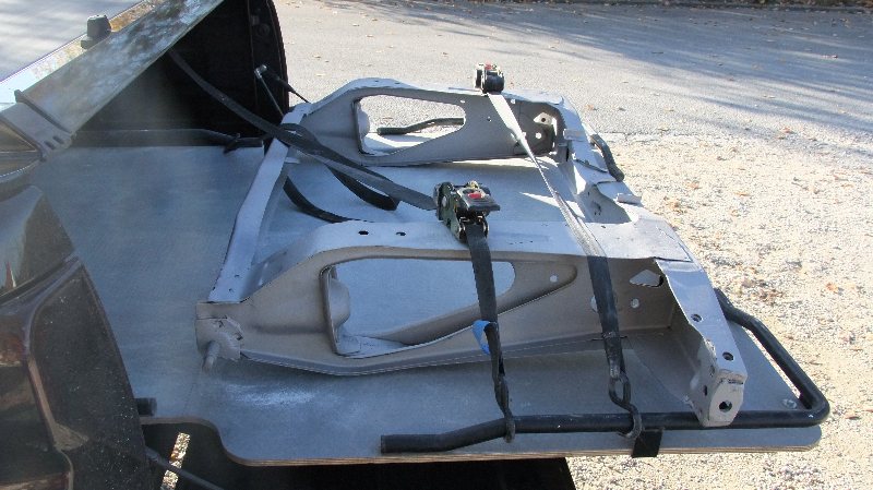

Bitte schaut euch mal die Bilder an von dem Hilfsrahmen vorne ...will einen MK 2 neu aufbauen ...Karosserie fast fertig ...jetzt gehs an die Hilfsrahmen ....was muss alles gemacht werden ? Rahmen schleifen und Neu lacken oder gleich sandstrahlen und pulvern ?
was muss ich unbedingt alles erneuern ? kann ich was verbessern ? (lager / Bremsen usw.)
hab da leider keine Ahnung
Was muss gemacht werden ?...Hilfsrahmen Vorne
Den vorderen Hilfsrahmen kann man mit neuer Farbe aufhübschen. Unbedingt notwendig ist das m.E. nicht.
Verbesserungs- und Instandsetzungsmöglichkeiten um den Rahmen herum gibt's jede Menge.Eine kleine Auswahl an Stichwörtern für die SuFu:
Knochengummies, Buchsen Tragarme, Federelemente, Achsschenkelbolzen, Mintex M1144, Rep Satz Bremssattel, Bremskolben, Stossdämpfer,
Rahmenfestlegung, einstellbare Zugstreben, Negativ-Tragarme, HiLo, ...... schon mal Lesestoff für Tage

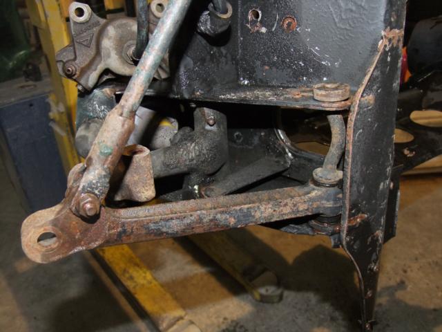

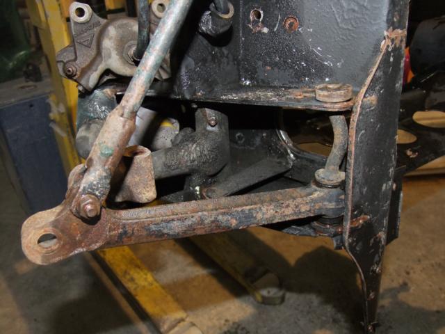

Das einzige was gemacht werden muß nach den Bildern, sind die stark verrosteten Bremskolben zu erneuern.
Alles andere kann man je nach Geldbeutel und was man mit dem Mini vor hat machen, muß man aber nicht. -

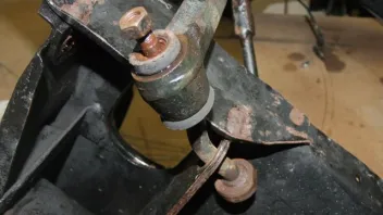

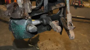

Na ja die Gummis will ich erneuern und bischen aufhübschen ...dabei hab ich schon das erste Problem ...alle schrauben fest ..hab sie jetzt mal mit Rostlöser geflutet ...aber wie bekomm ich das auseinander ??
Erstmal kannst du den Querlenker vom Hilfsrahmen nehmen, indem du die geschwungene Welle verdrehst (bis die flache Seite der dicken Scheibe am Ende quer zur breitesten Öffnung am Hilfsrahmen steht) und dann herausziehst.
Die Welle in den Schraubstock spannen und den Querlenker + die Gummis + die Metallbuchsen auf der Welle (!) abziehen. Meistens sind letztere festgebacken und gehen mit viel Rostlöser und /oder Wärme (Brenner) ab. Falls alles nicht auseinander geht, gibt es die Welle auch neu (Art. 2A4362)

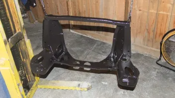

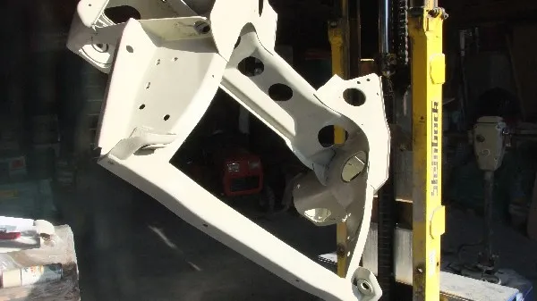

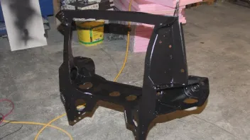

Heute gelackt

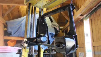

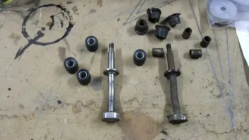

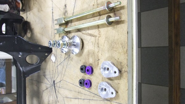

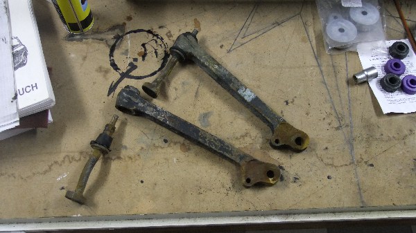

Erste Teile sind gekommen ....jetzt muss ich nur noch wissen wo was hinkommt ...Zugstreben einstellbar is klar ....aber der rest ...mal schaun ..oder weiß wer wo es eingebaut werden muss
sonst learning by doing -
hast Du eigentlich ein Rep. Buch?? wenn nicht, kaufen!
Gibt es für schmales Geld und sollte eigentlich schon vor dem Mini kauf da sein -
Hab sogar 2 ...aber es sind ja keine " Standart"-Teile
Wenn du die Gummis für die Zugstreben meinst: sollte doch der Verkäufer beantworten können, welche wo hin kommen.
Bei den restlichen Teilen gibt es ja nicht so viele MöglichkeitenGrüße
Jörg

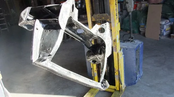

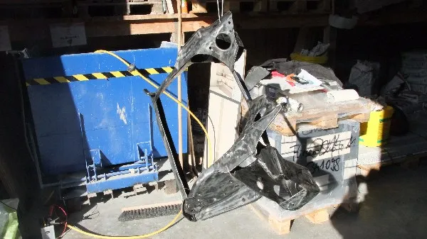

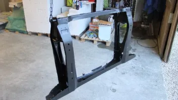

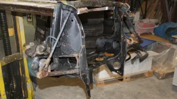

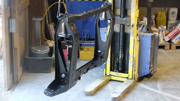

im Hintergrund liegt ein vorderer Hilfsrahmen. Gehört der auch dazu? Dann geht es kaum mehr ohne Werkstatt. Aber erst mal warten, bis alles da ist. Dann ergibt sich das Puzzle mit Hilfe eines Handbuchs von selbst. Schließlich ersetzen die neuen Teila ja ähnlich aussehende alte.
Warum brauch ich da eine Werkstatt ?
Naja, Motorkran etc.. Es kann ja die eigene sein. Nur die Frage passt nicht so recht. Wenn man soweit alles auseinander genommen hat, ergibt sich der Zusammenbau doch meist von selbst.
Ich hoffe mal das Brantho hebt bei dir auf dem EP.
Ganz genau die selbe Kombination hab ich auf dem Unterboden und die Haftung auf dem MIPA EP ist ziemlich grenzwertig.
Brantho wirbt ja damit dass es überall hält, meine Erfahrung sagt was anderes.
Auf blankem gestrahlten Blech ist das Zeug der Hit.
