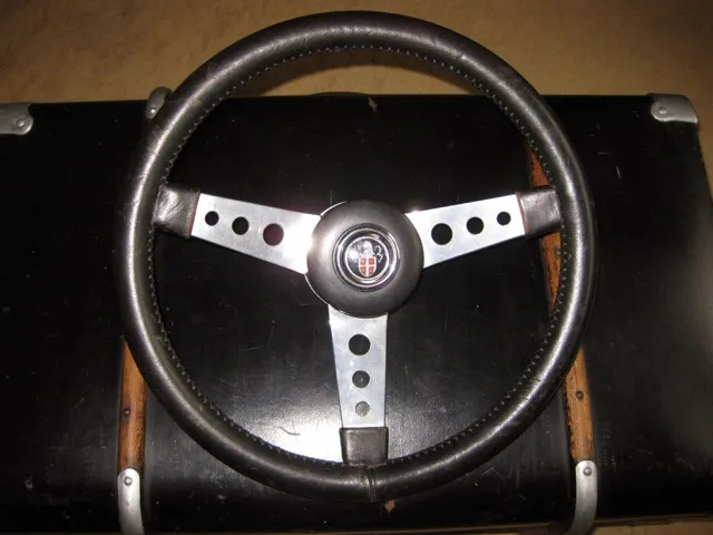

  • Liebe Mini-Gemeinde,
    kann mir jemand etwas mehr über dieses Lenkrad erzählen?
    Ist das ein Lenkrad, wie es in den 60ern in den BMC Works Minis verbaut wurde?
    Gibt es weitere interessante Infos zu Hersteller, Lenkrad, etc.
    VIELEN DANK!

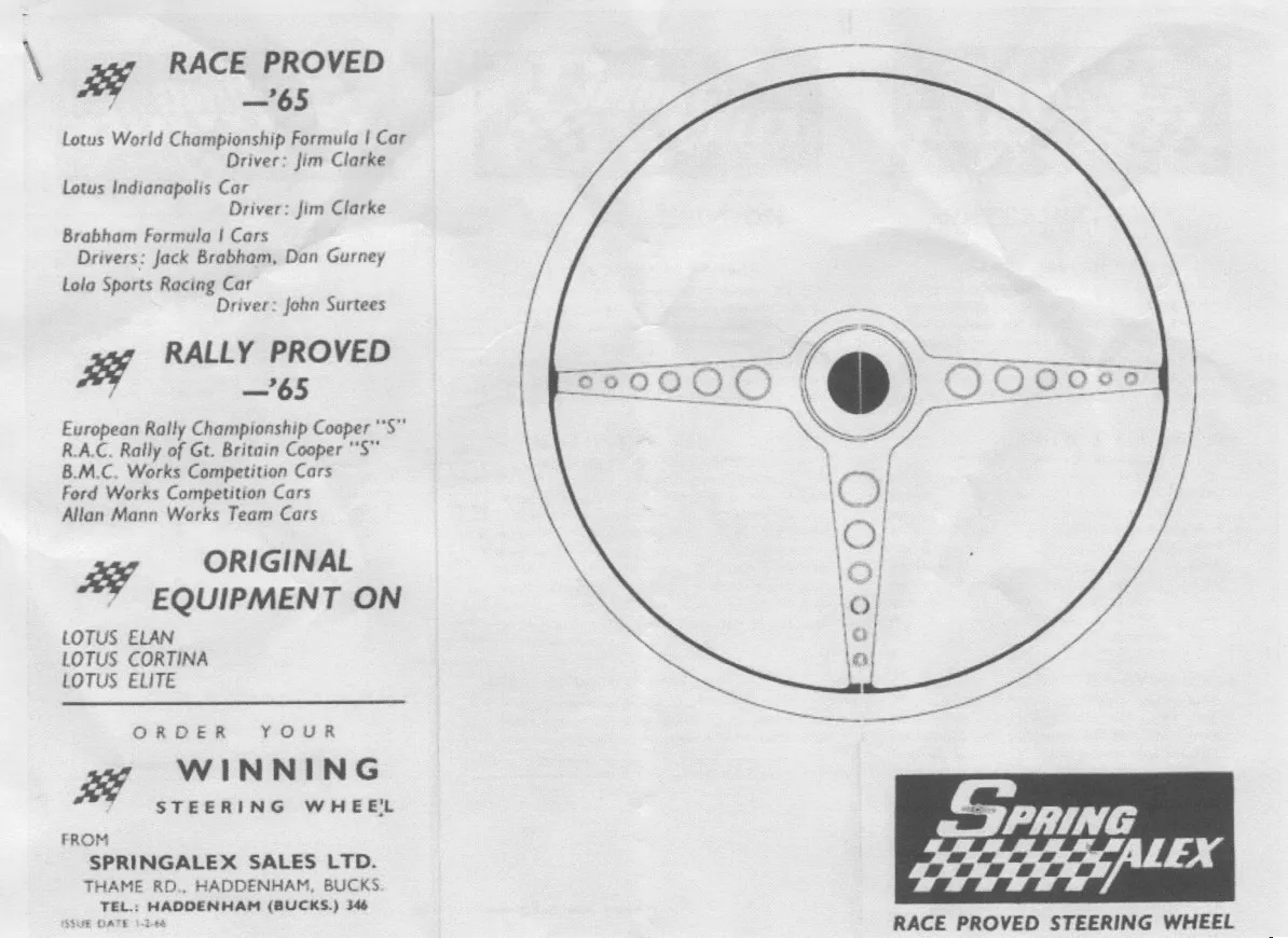

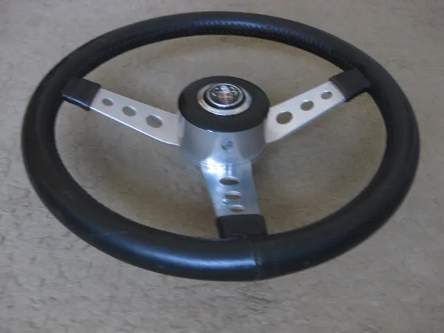

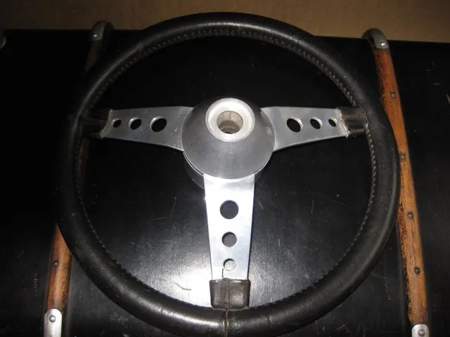

  • Das Lenkrad auf den drei Bildern ist doch ein ganz anderes als das auf der Zeichnung.
    Dieter
  • Falls es kein Springalex sein sollte, was könnte es denn dann sein? Ich dachte, es könnte ja sein, dass die Abbildung evtl. nur exemplarisch für diverse Varianten sein könnte...
    Gruß,
    Dieter
  • Das auf der Zeichnung, sieht wie auch die Beschreibung nahe legt, sehr stark nach einem Lotus Elan Lenkrad aus - Lotus Cortina könnte auch passen, da aus der selben Decade. Besonders beliebt sind diese mit gravierter Colin Chapman Signatur.
    Diese Lenkräder haben einen sehr dünnen Bakelite Lenkradkranz, der mit Kunstleder ummantelt ist. Insgesamt sind diese viel filigraner als das auf den Fotos.
    Das auf den Fotos abgebildete sieht aber überhaupt nicht nach den "Lotus Lenkrädern" aus, es muss also etwas anderes sein. Eventuell verdeckt die Nabe eine Inschrift die einen Hinweis auf den Hersteller geben kann.

  • Das Lenkrad stammt aus den 70ern....
    Es gab es so von Paddy Hopkirk zu kaufen. Hopkirk hatte, wie fast jeder Fahrer aus der Zeit eine eigene Kollektion von mehr oder weniger sinnvollem
    Autozubehör.
    Dieses Lenkrad gibt es mit einem Paddy Hopkirk Stempel drauf in vielen verschiedenen Größen.
    Ob diese Lenkräder ohne den Hopkirk Stempel auch von Hopkirk sind weiß ich nicht.
    Ich habe ein paar mit und auch welche ohne Stempel.
    Mit BMC Works hat es nichts zu tun.....
    Works Mini hatten unter andrem Motolita, Les Leston drin.

  • Wow, danke für die ausführlichen Infos! Es gibt keinen Stempel. Ich habe mittlerweile noch eine aufschlussreiche Seite gefunden und glaube, dass es ein Sprinalex 13" in Leder ist, siehe auch http://mk1-performance-conversions.co.uk/steering_wheel_archive.htm
  • Nein, es ist kein Springalex, glaube mir.
    Auf der von dir verlinkten Seite sind übrigens einige Bilder dabei, die ich von meinen Lenkrädern gemacht habe...

  • Top, vielen Dank! Nachdem ich das Lenkrad mittlerweile zerlegt habe und mit den Abbildungen anderer Paddy Hopkirk Lenkräder verglichen habe, bin ich mittlerweile auch zu 99% davon überzeugt, dass es ein Paddy Hopkirk ist, allerdings ohne jegliche Stempel, etc.
    Wie auch immer, mir gefällt's!
    Hier noch ein Link. Die Form des Abdeckung in der Mitte ist recht prägnant.
    http://mk1-forum.net/viewtopic.php?f=3&t=13915&hilit=hopkirk
