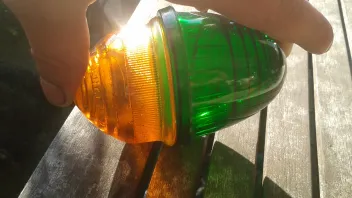

hey hey,
da bin ich aber über was tolles gestolpert ![]()
ich hoffe , ich bekomm die passend gemacht ....
einzigartig
??? aus glas
gruß aus Ostbelgien

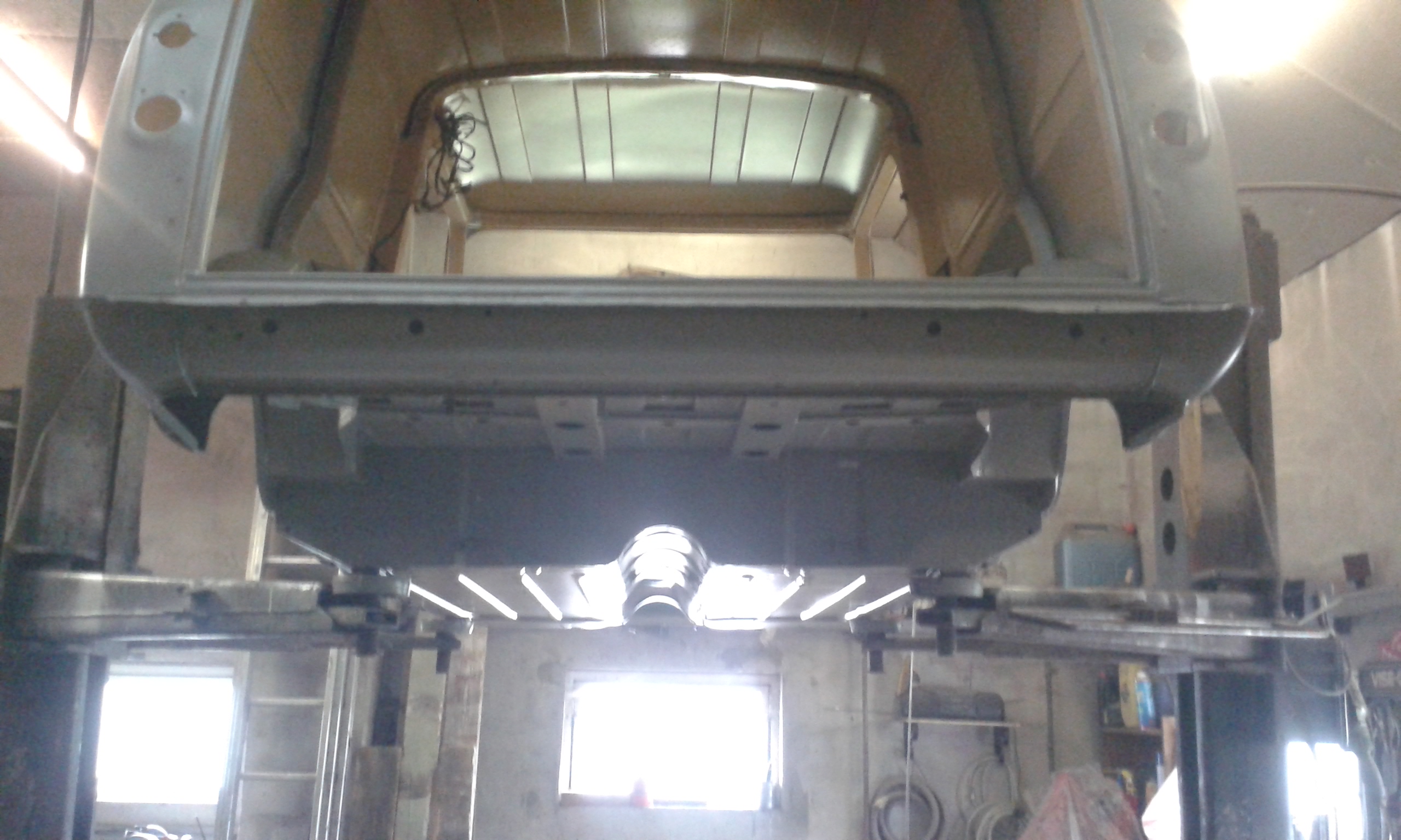

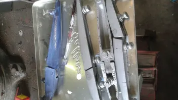

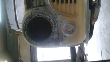

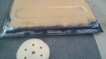

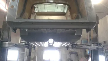

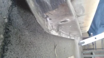

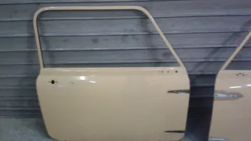

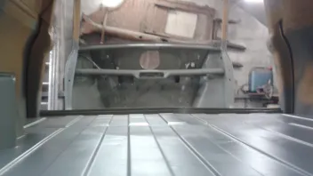

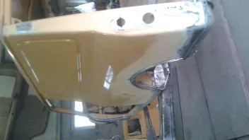

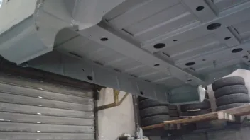

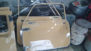

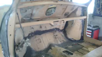

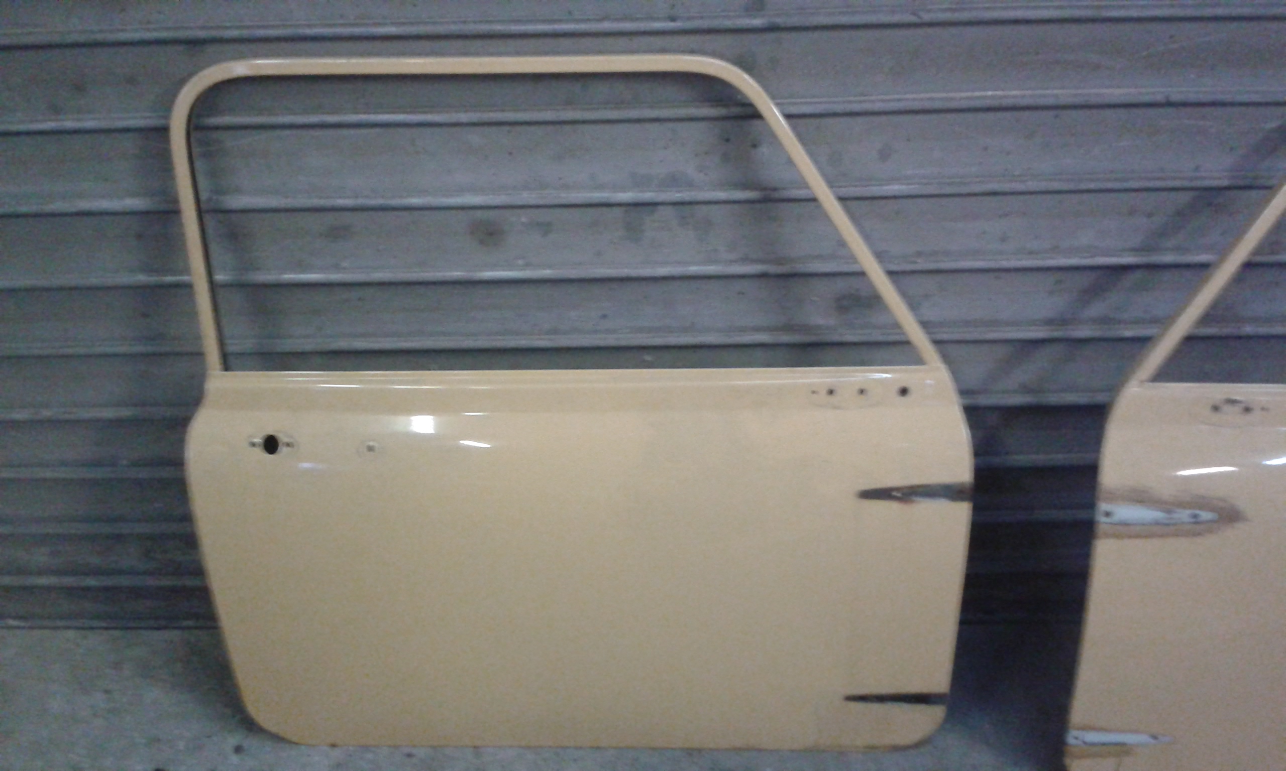

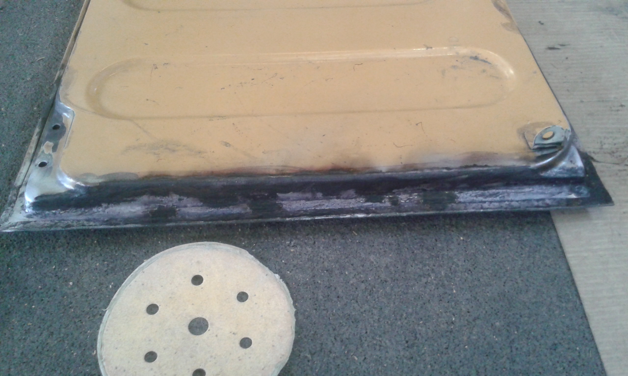

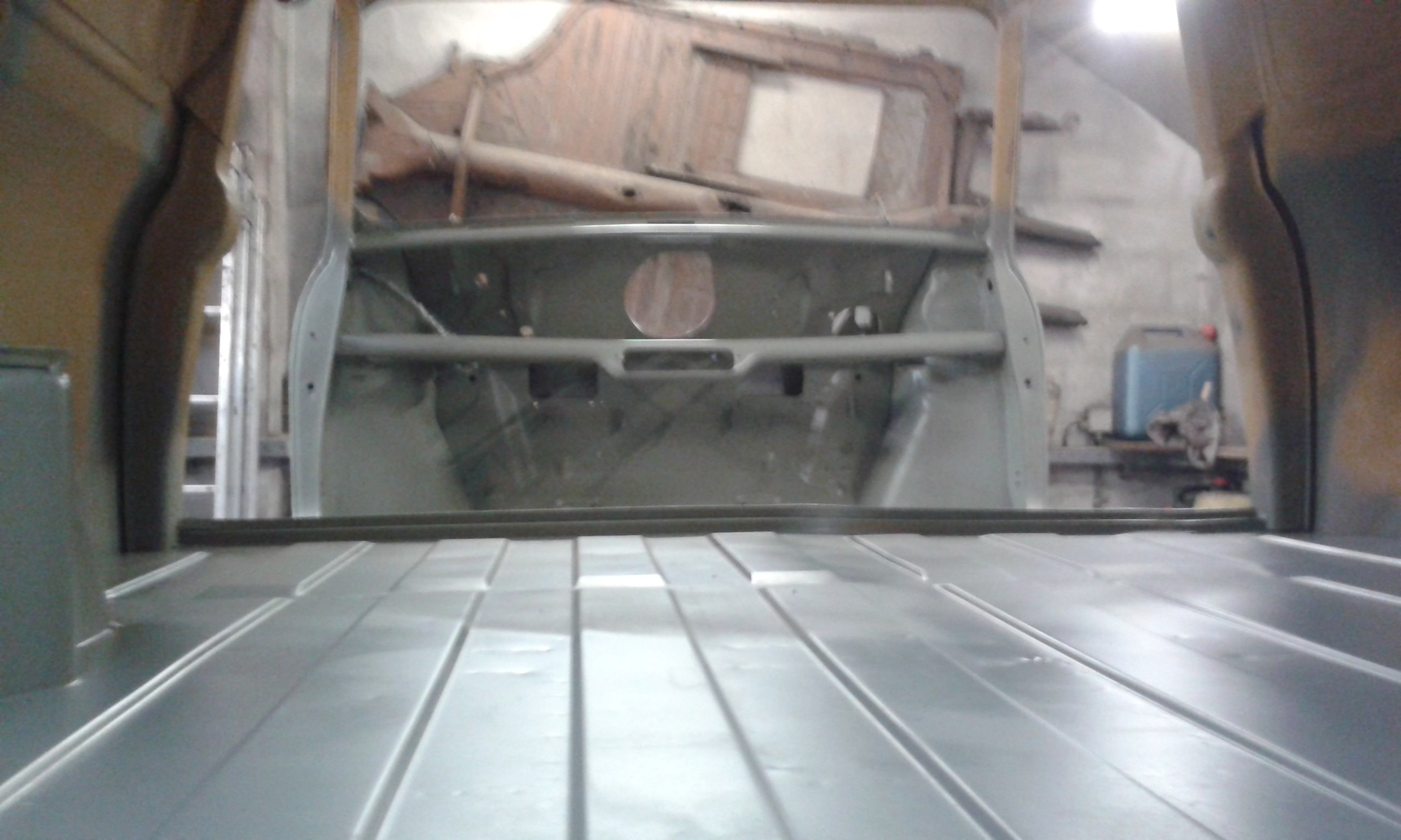

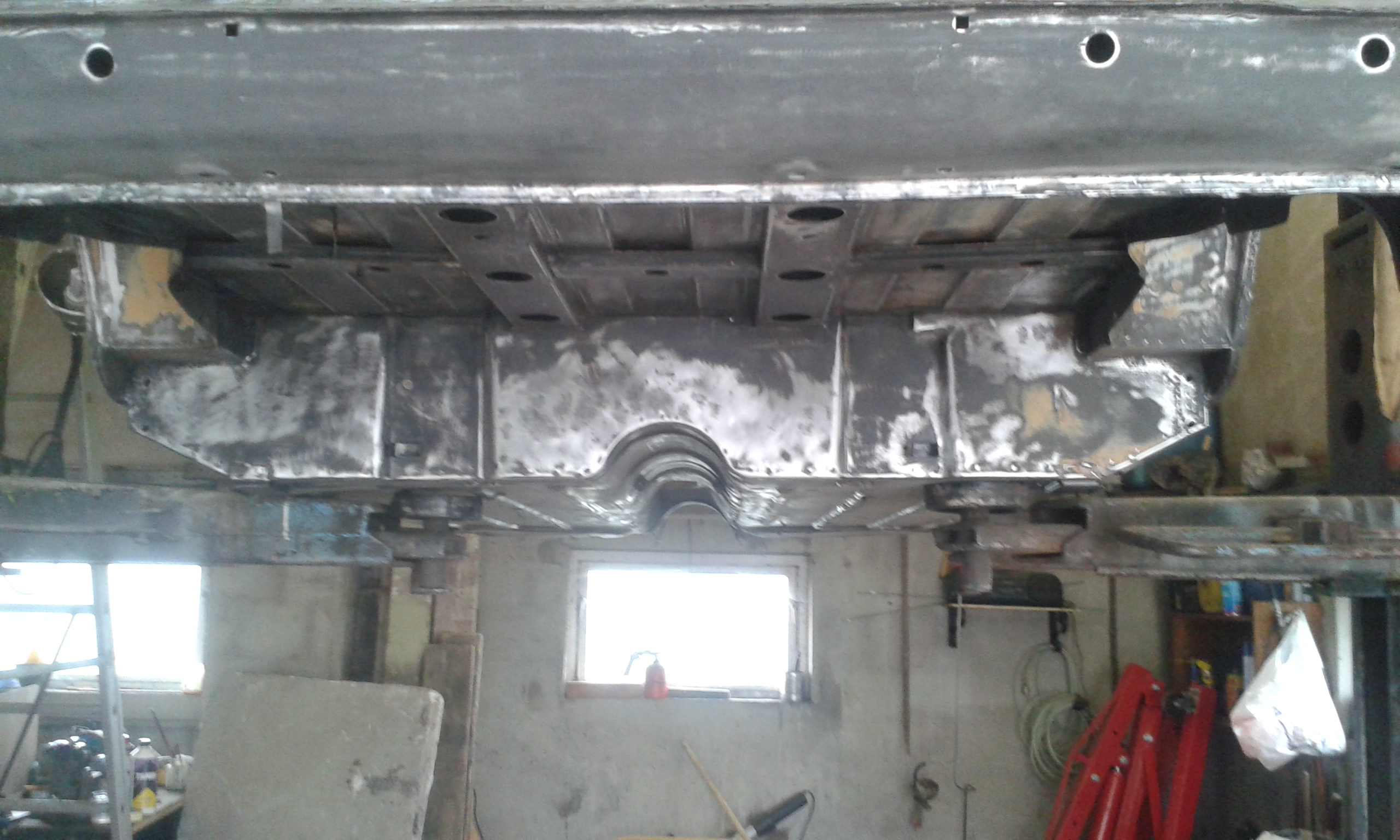

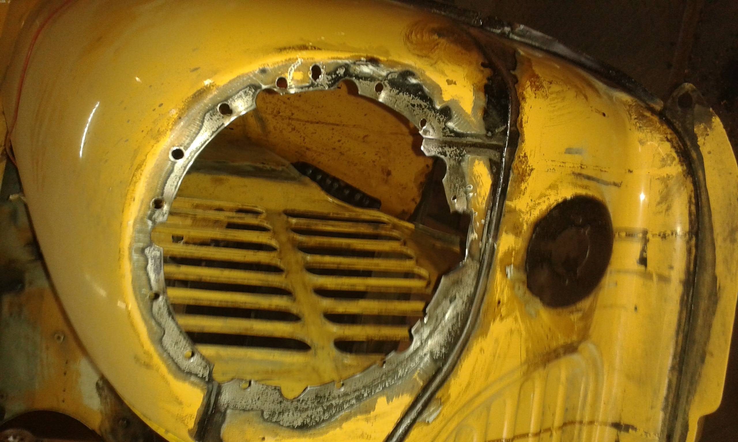

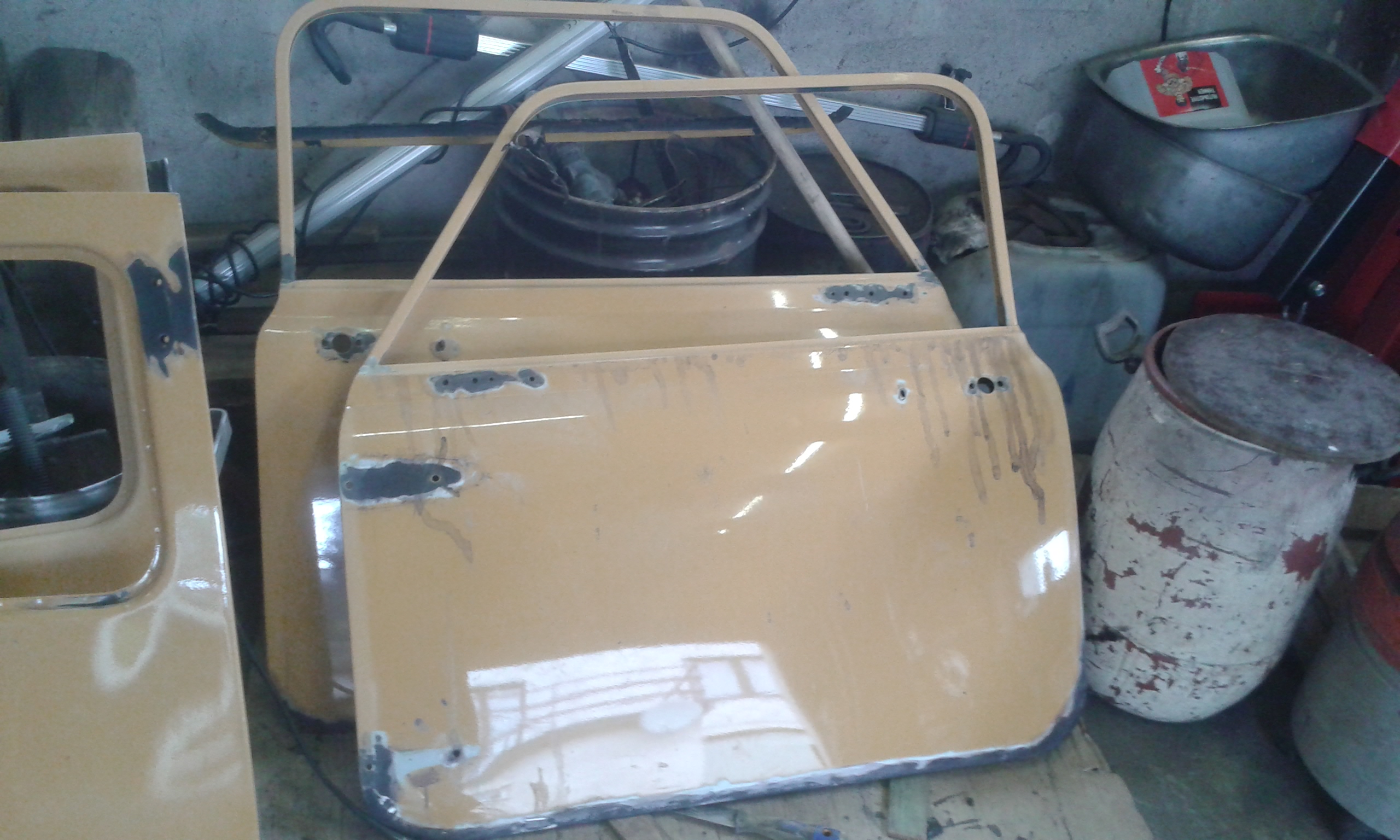

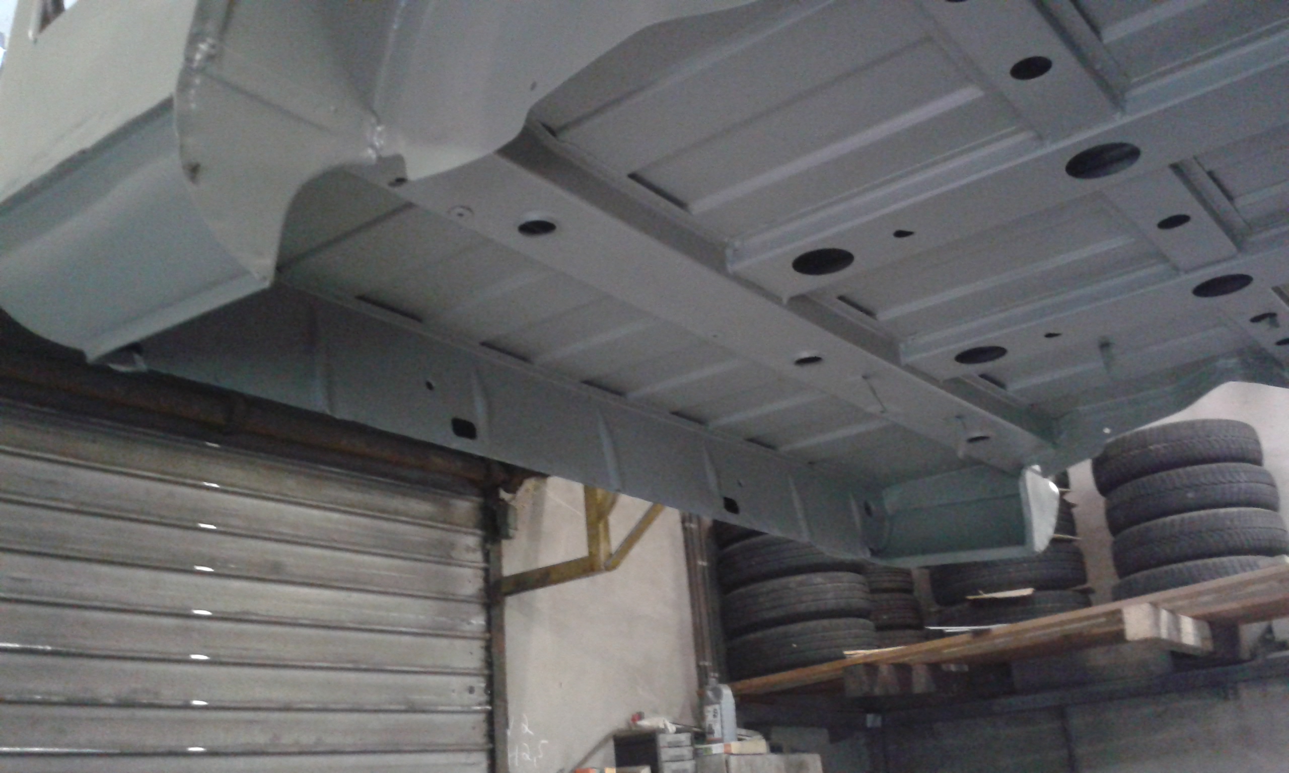

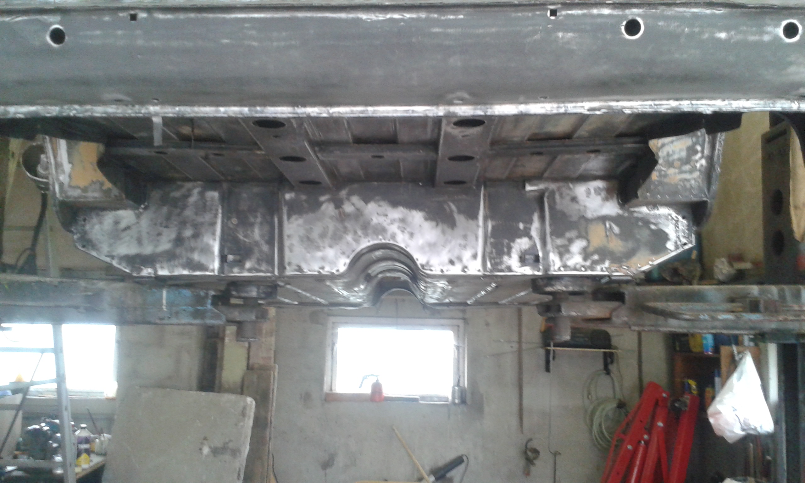

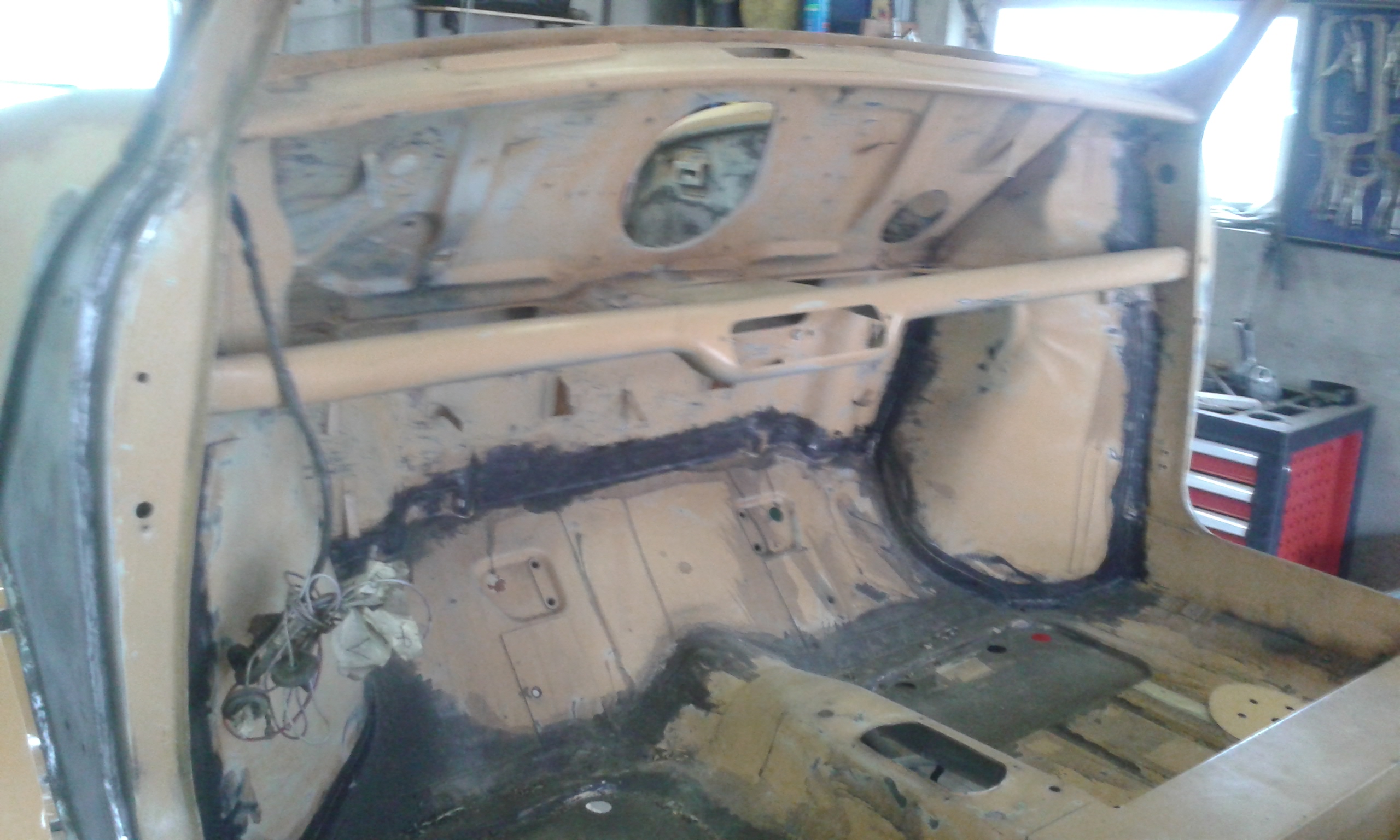

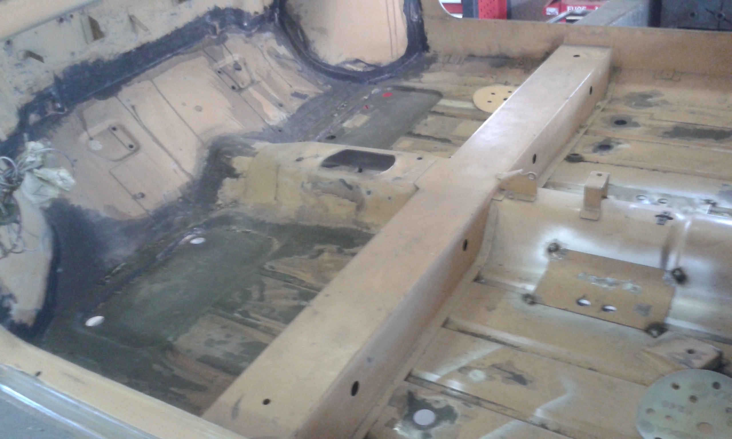

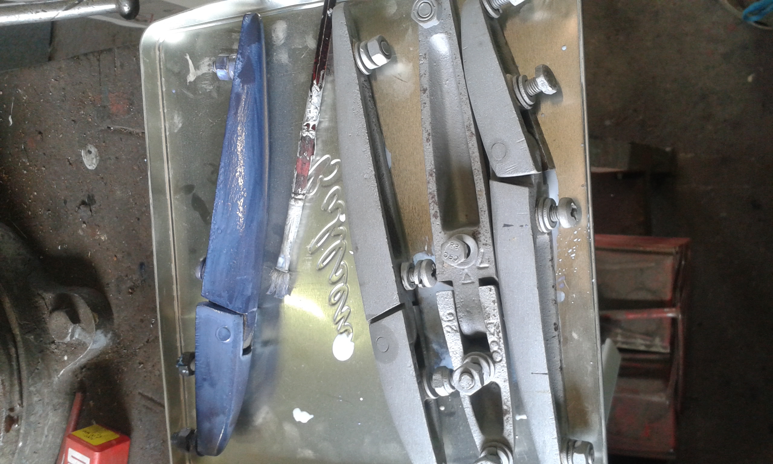

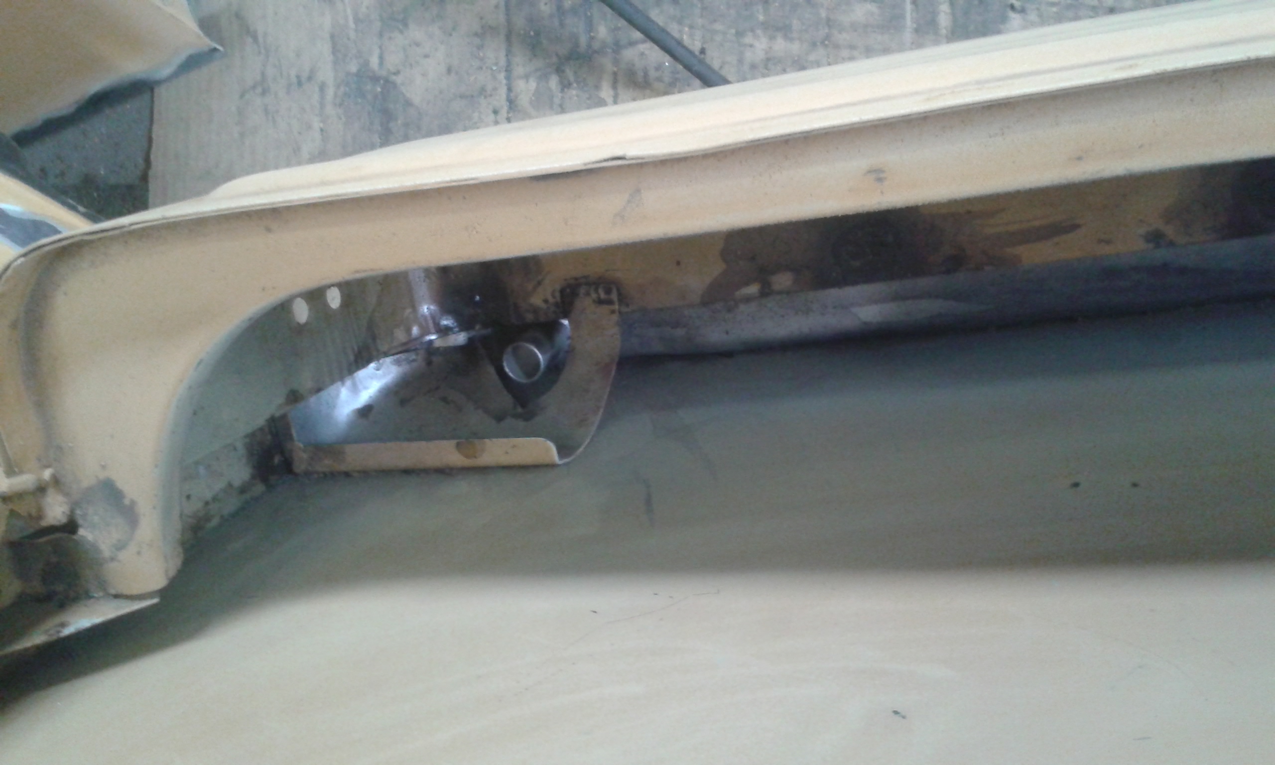

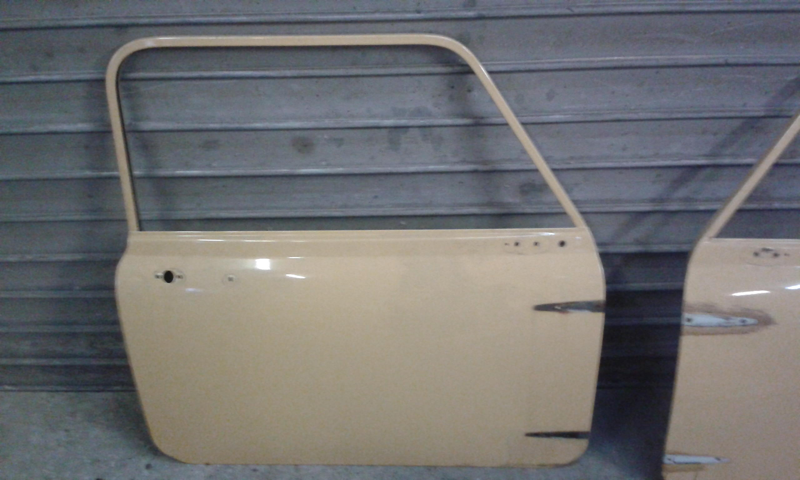

Scharniere alles in stand gesetzt
.2 Türen brauchten neue Böden.
Jetzt wird geschliffen,
Yeah
Alles noch einmal nachgeschaut,
Samstag wird alles grün und dann abgedichtet und gespachtelt.
Zum 25. Gekauft, zum 26. TÜV ???
,Heisst Es Jetzt ![]()
Es geht voran
gruß jeremy

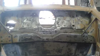

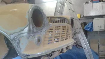

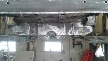

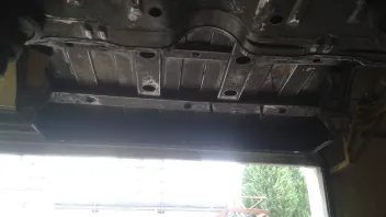

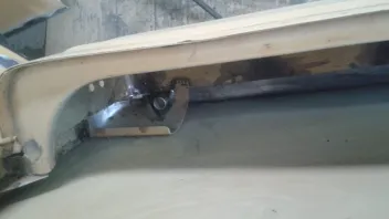

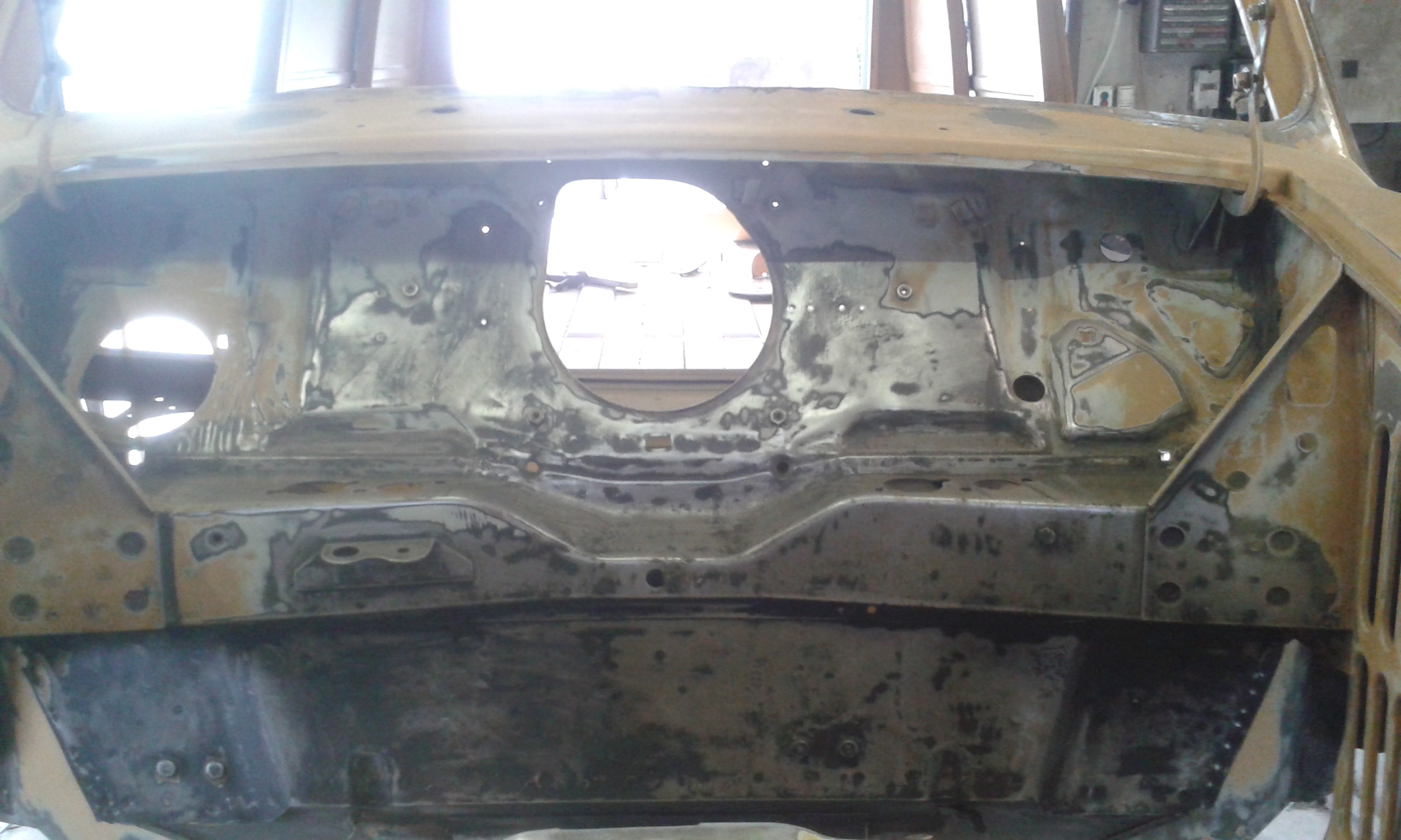

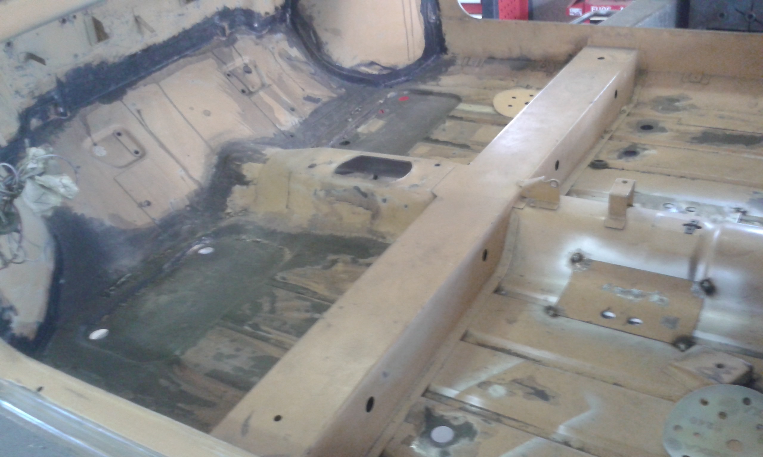

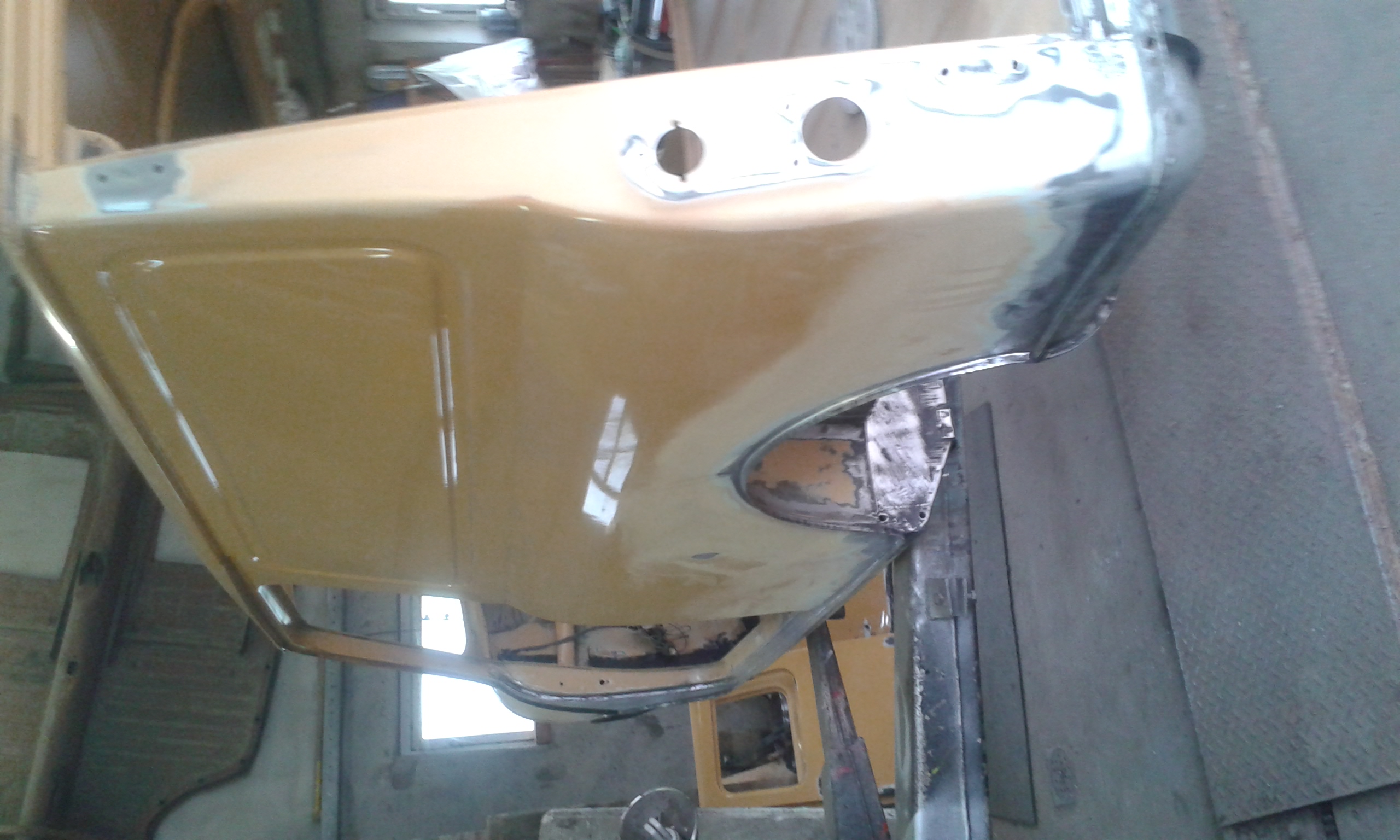

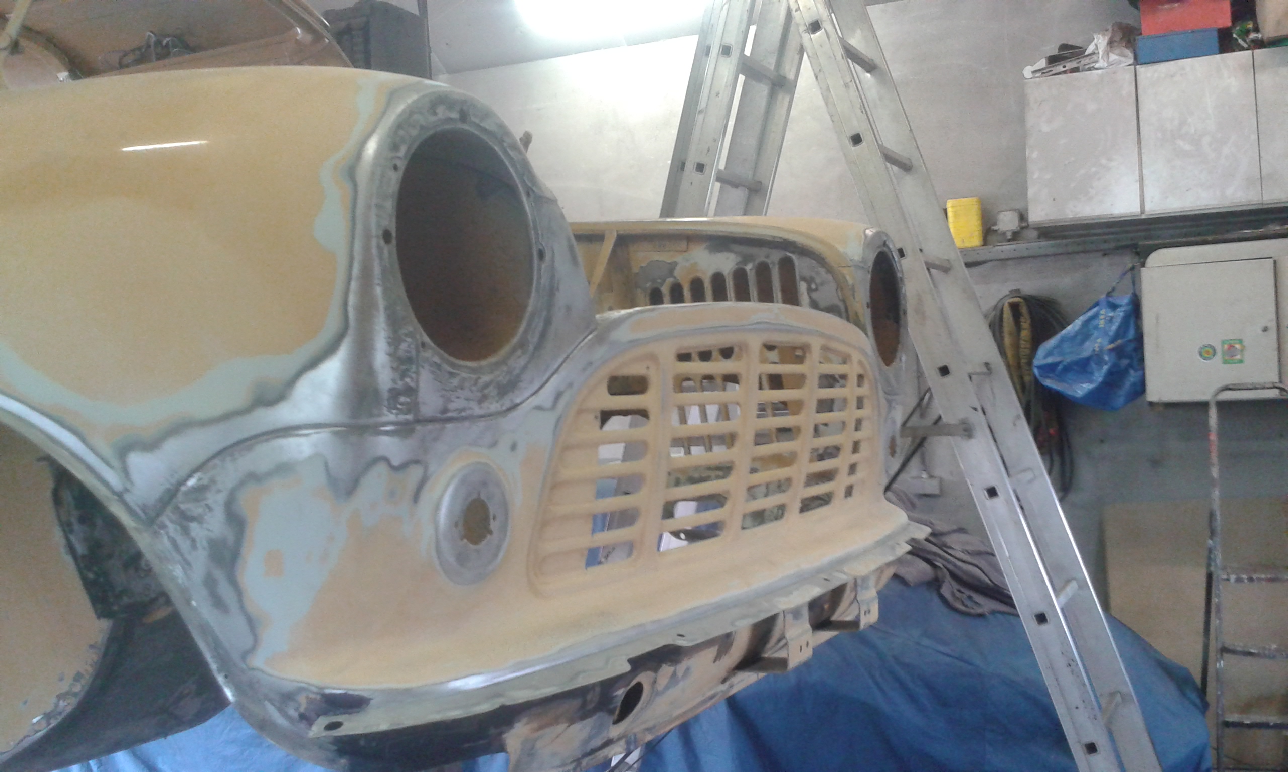

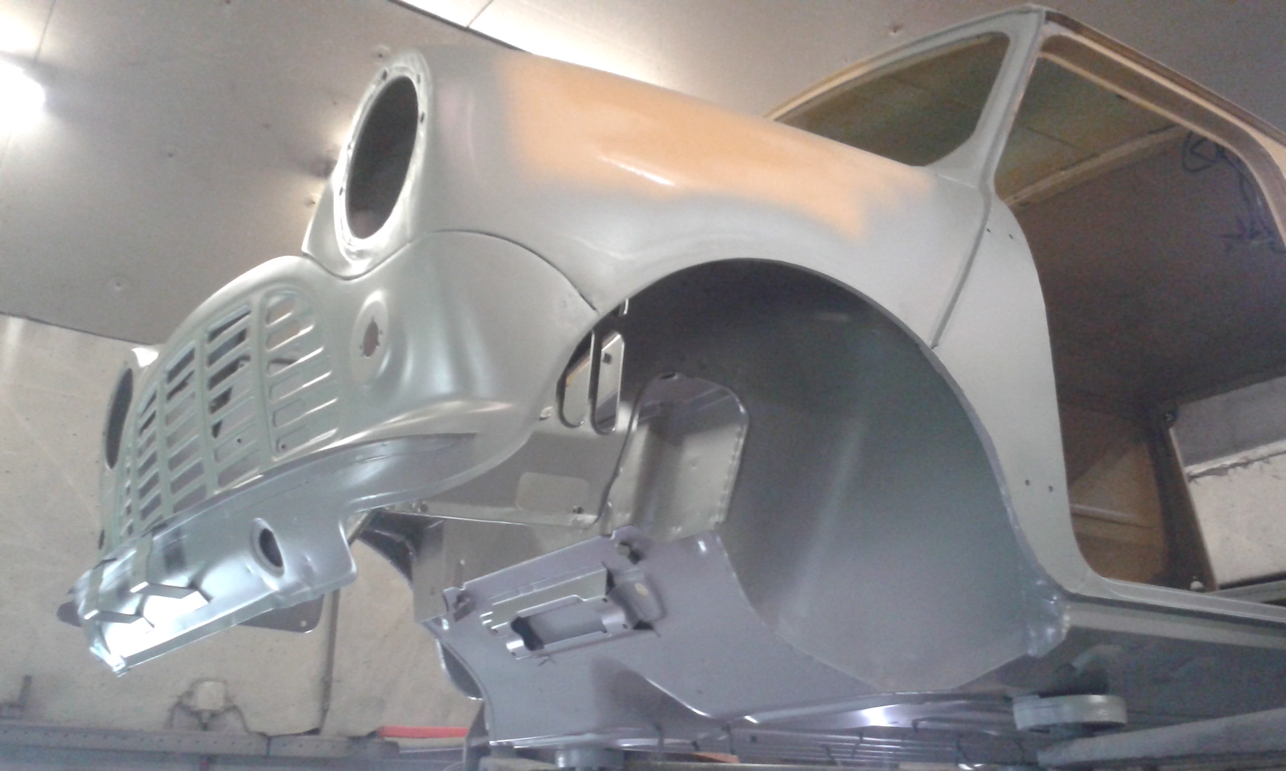

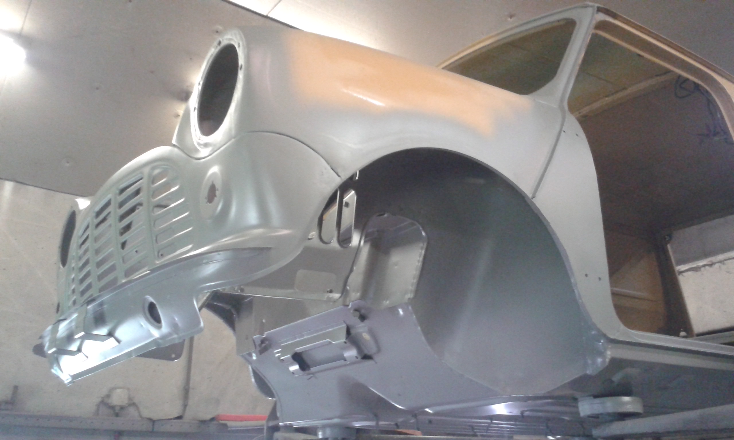

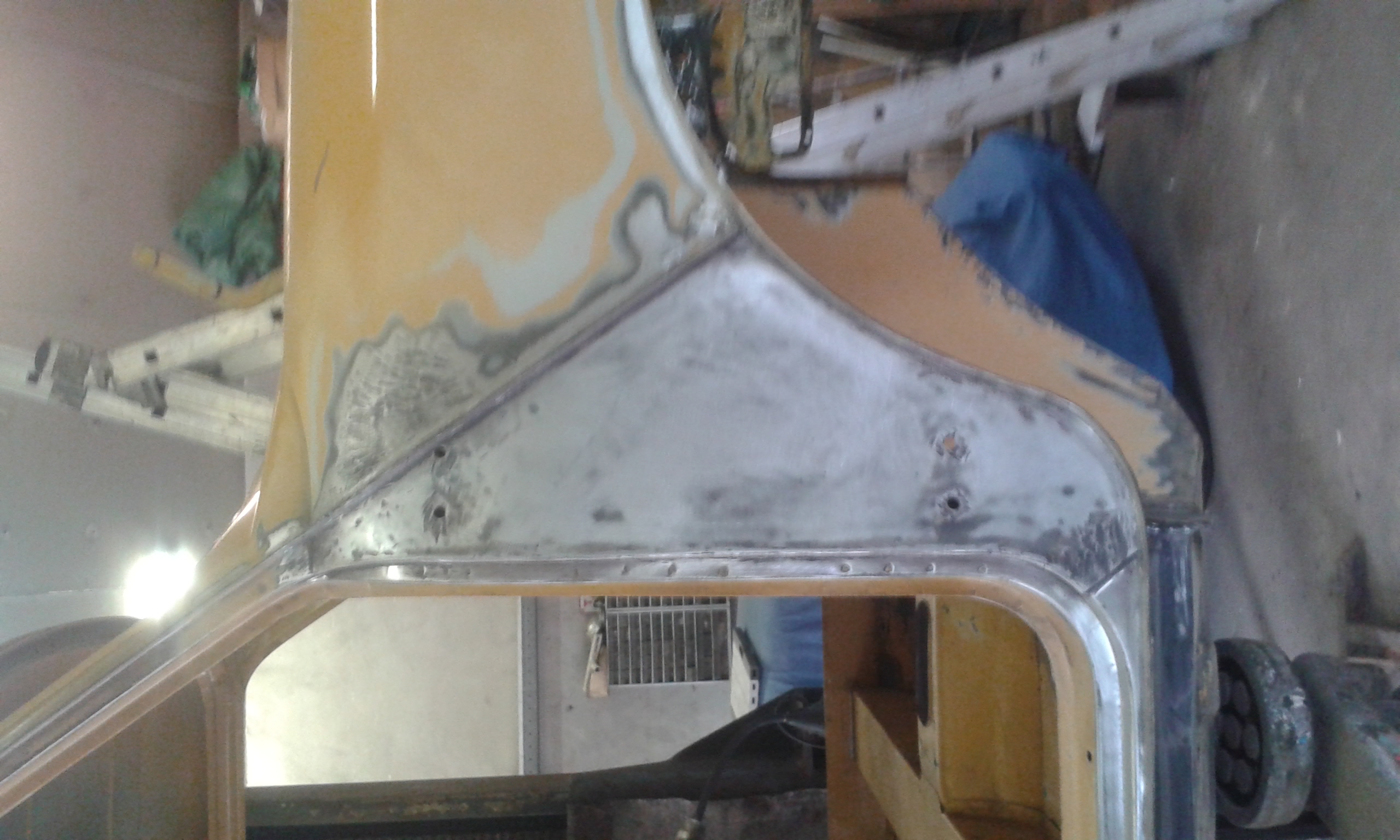

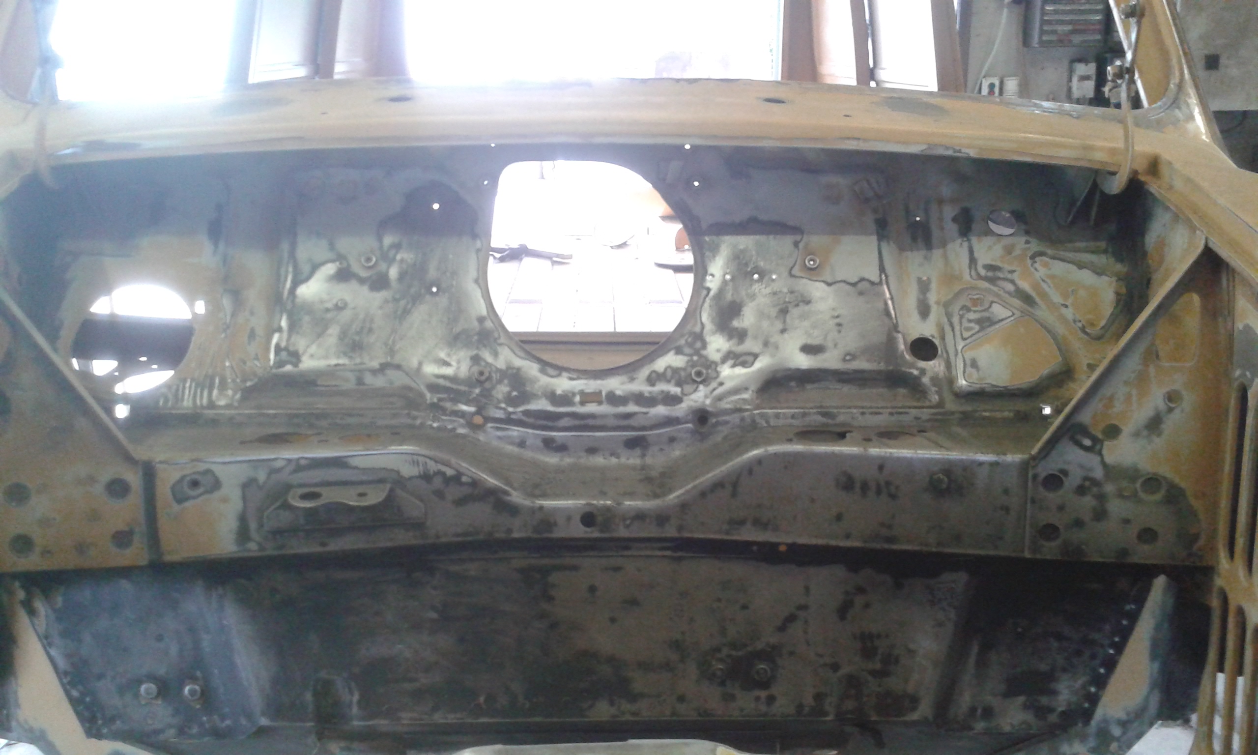

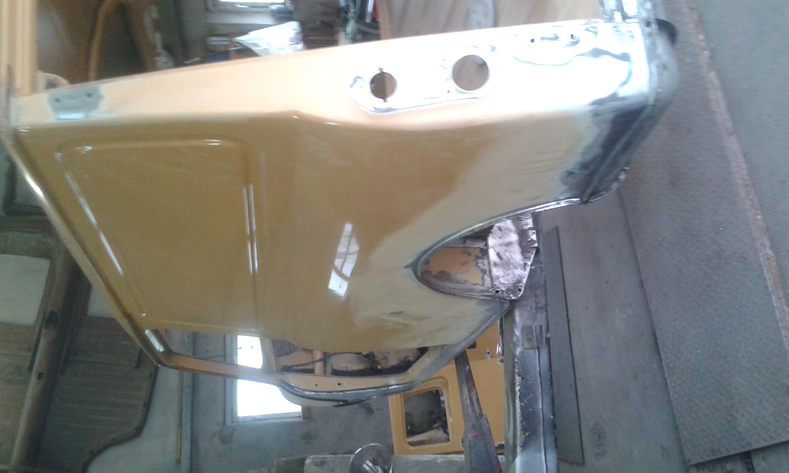

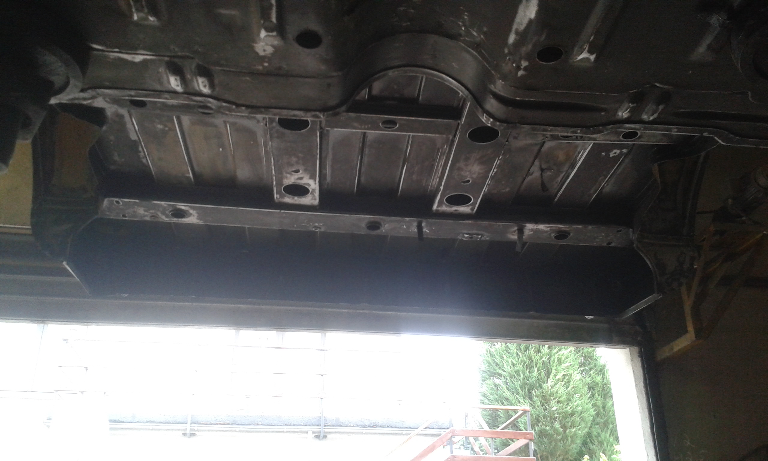

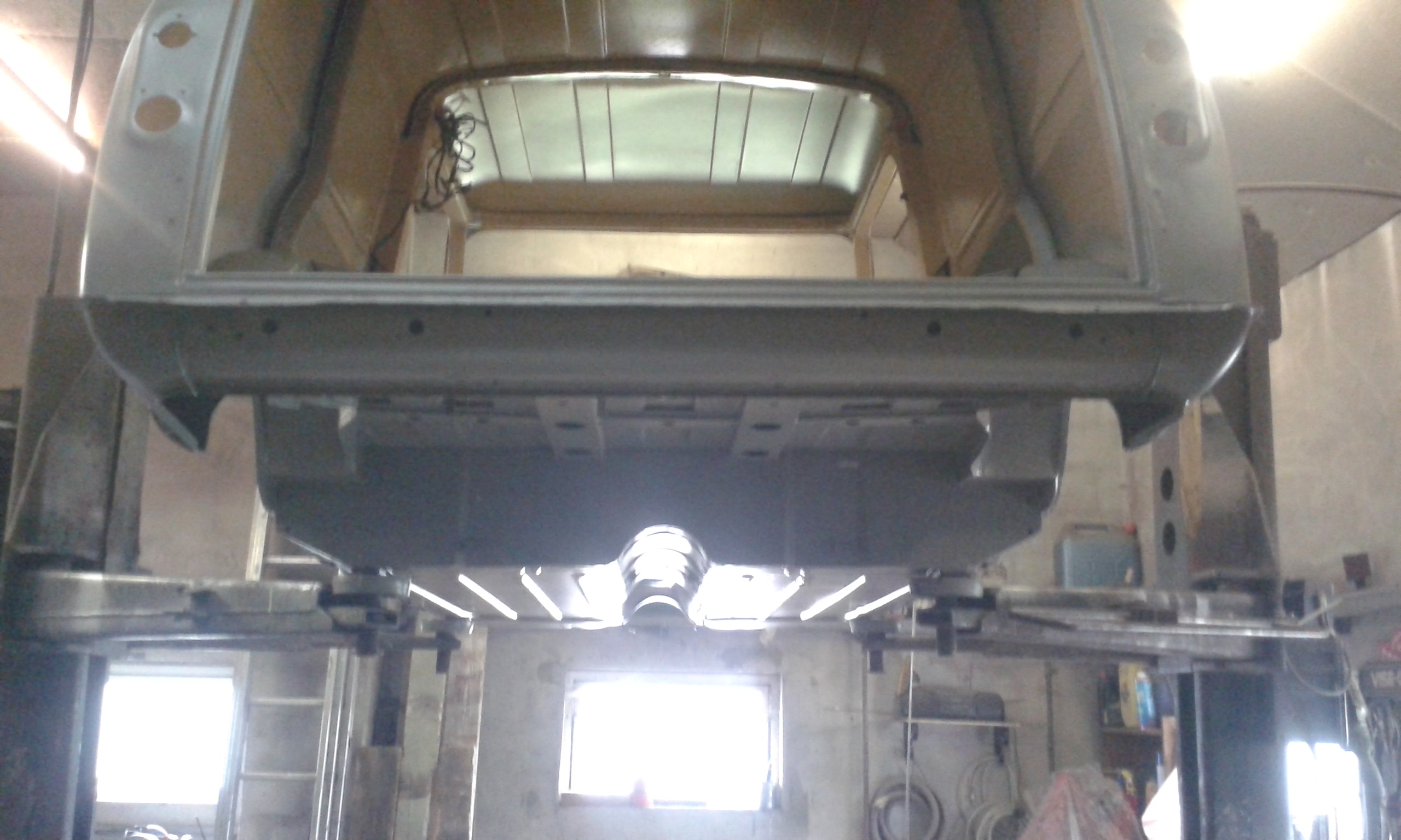

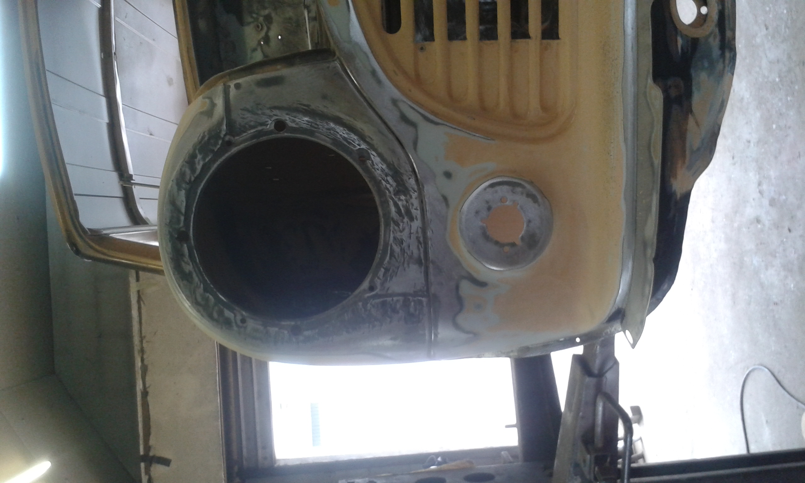

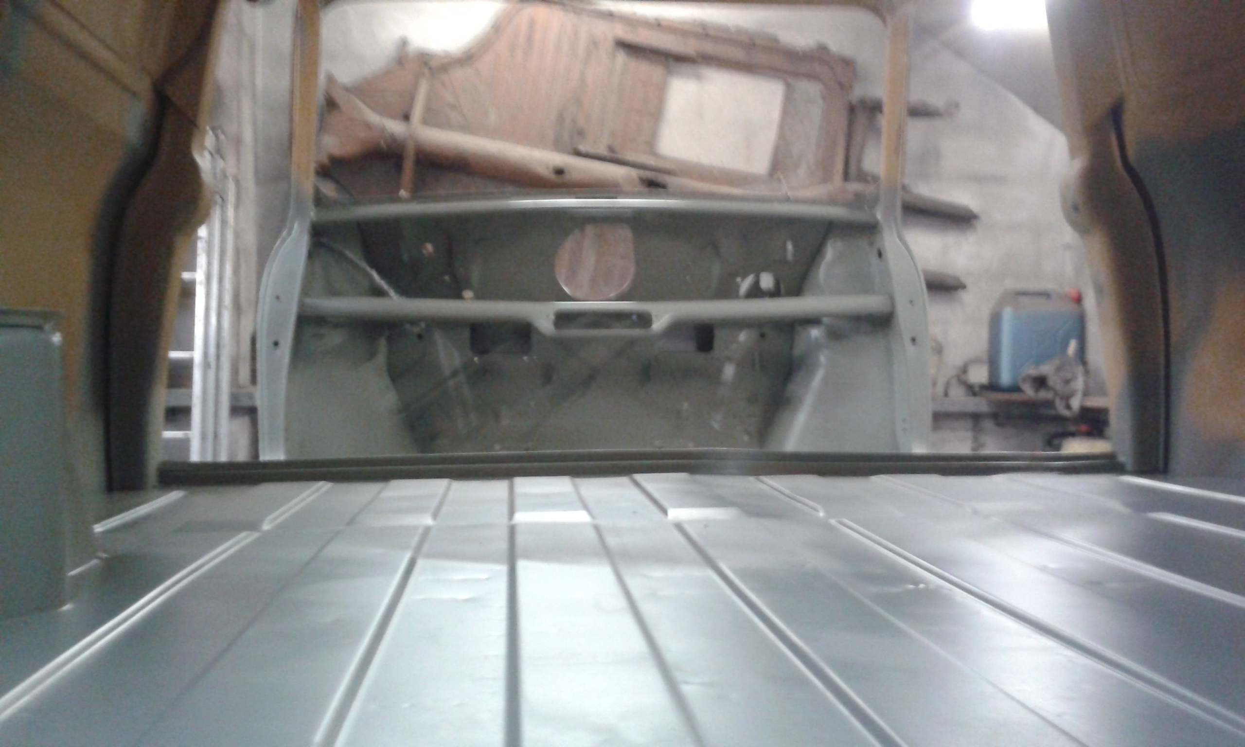

noch ein paar bilder für euch
yeeeaaaahhhhh ![]()
so jetzt habt ihr noch mal ein bisschen Bilder futter
und ich fahr mal was tun ...
gruß Jeremy
Sauber schaffen, Jeremy
Sieht doch alles nicht so schlecht aus.......
Ich habe ja ein Faible für die Langversionen vom Mini
Rüdiger
nicht sauber genug geschafft? ![]()
gruß Jeremy
und ja , der lange mini hat das gewisse etwas ![]()

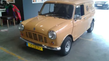

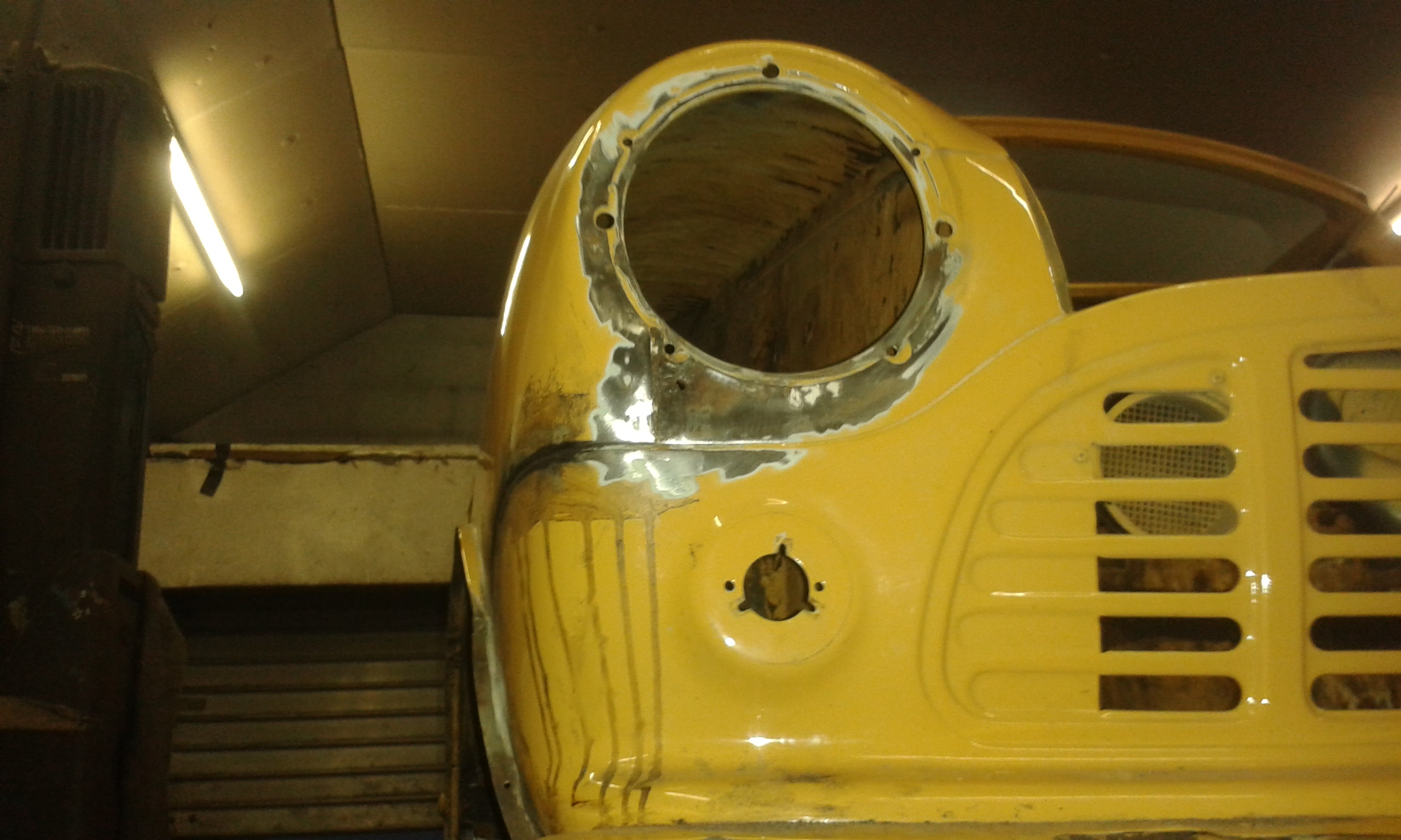

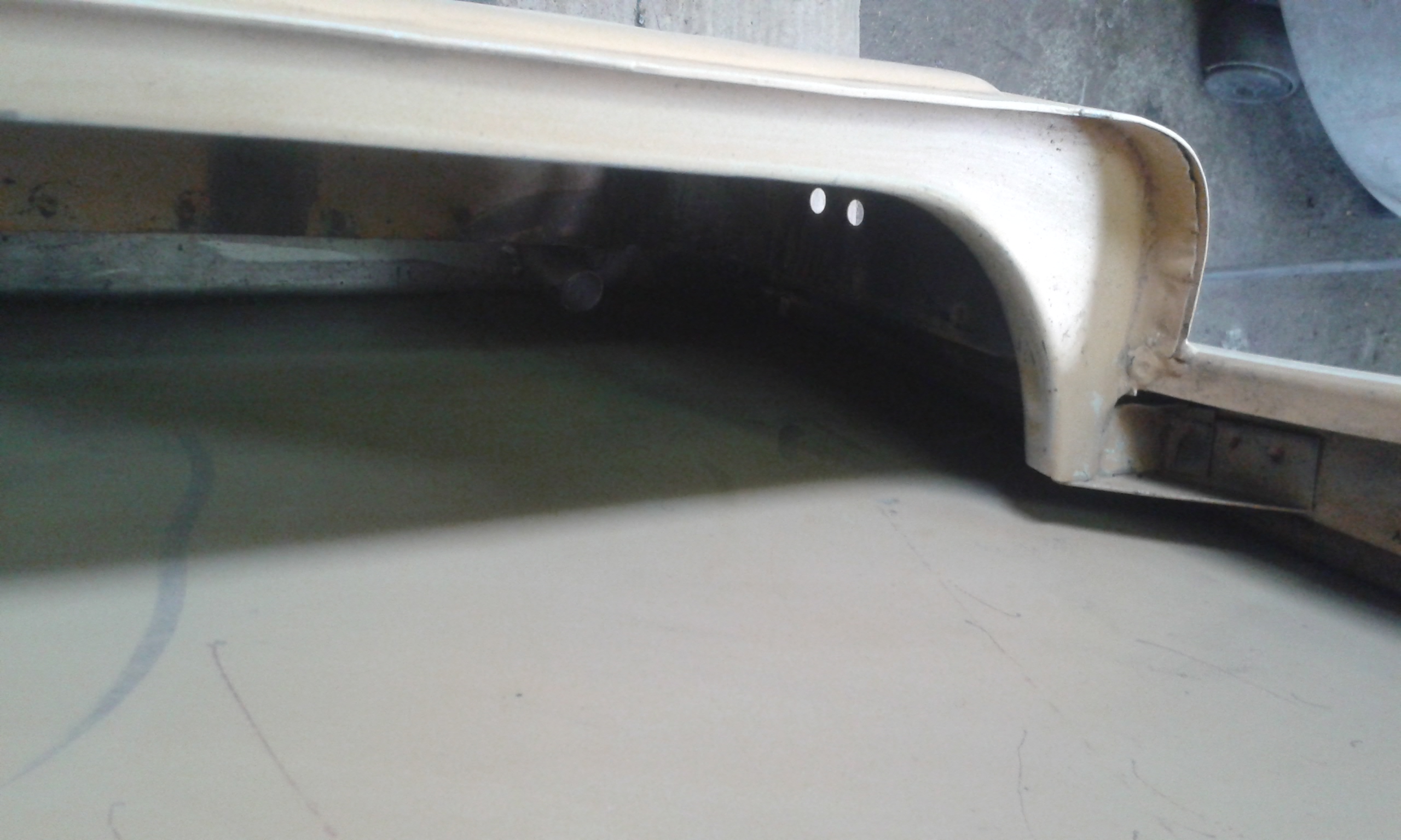

hey hey ,
ich habe ein problem, dienstag soll ich farbe kaufen und ....
was für ne farbe hab ich ?
kann mir jemand den namen der farbe oder farbcode sagen?

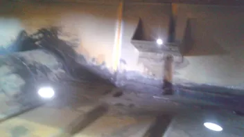

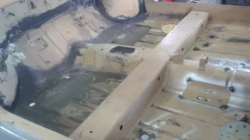

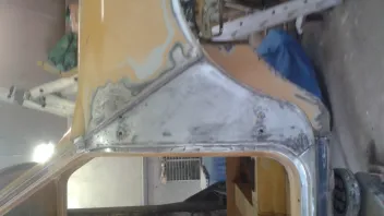

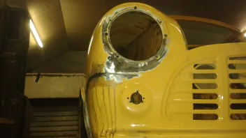

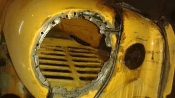

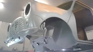

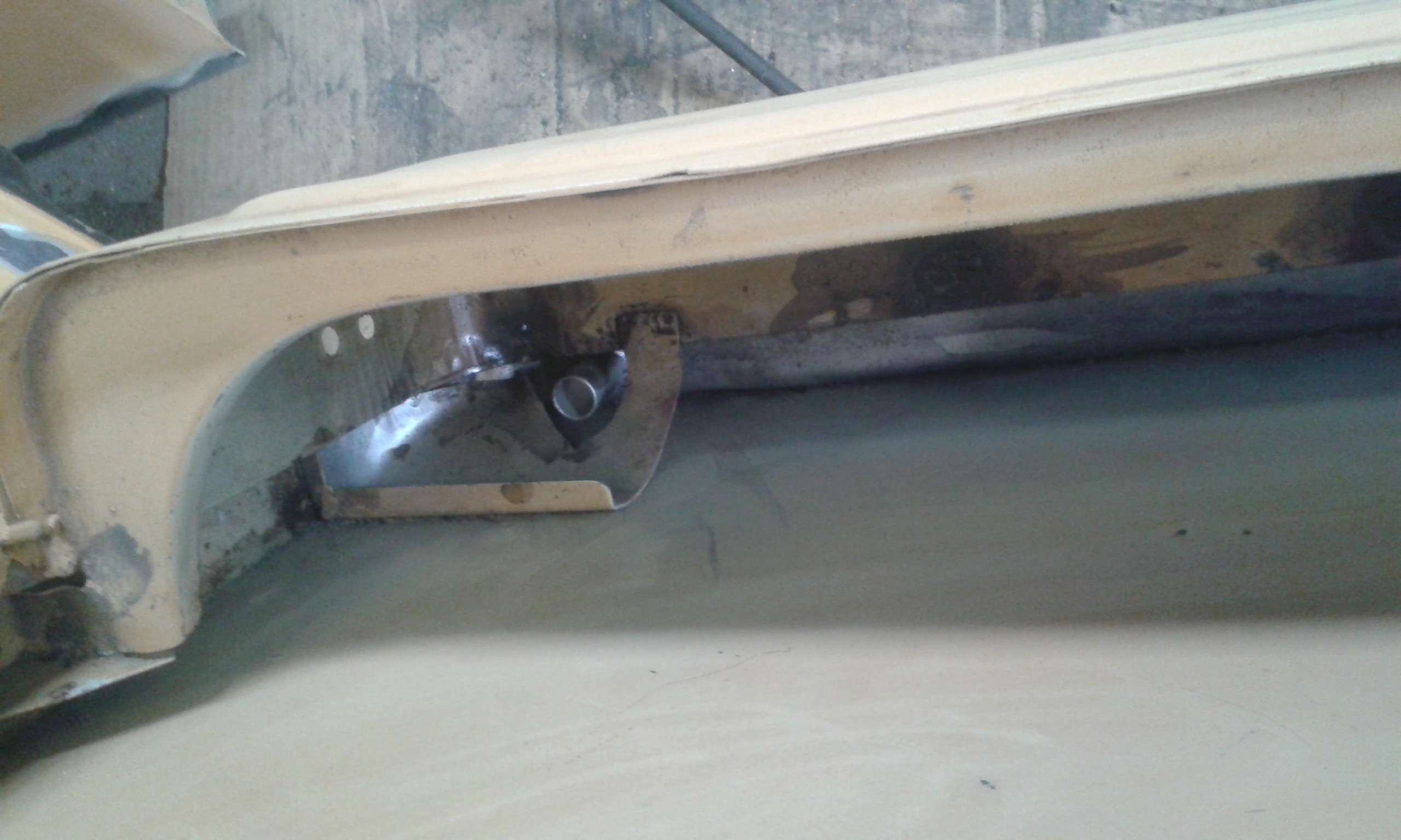

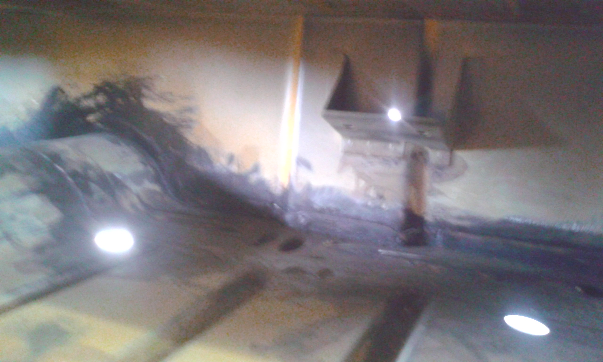

heute alles abgedichtet ![]()
gruß jeremy

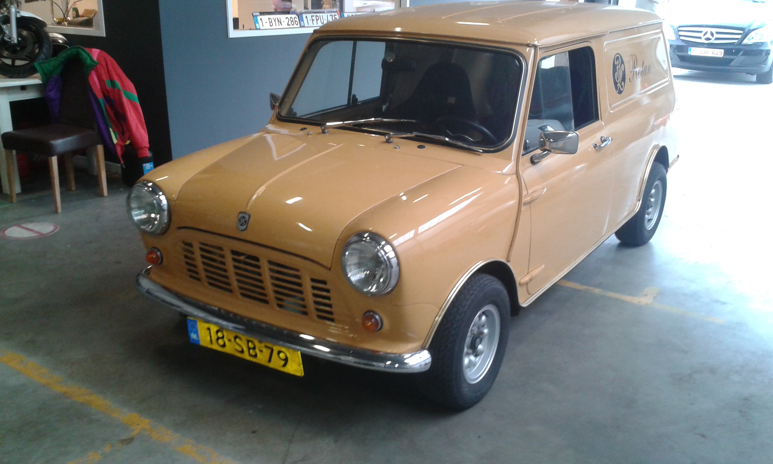

hey hey ,
http://www.mini-colours.co.uk/colour.php?c=22
gruß jeremy
Schwer zu sagen aufgrund der Bilder... evtl.:
BLVC235 Snapdragon Yellow
(FMN)
Hast Du keinen Farbcode auf dem Typenschild?
(FMN)?
ja genau das ist mein problem auch ,
sandglow yellow (blvc63 )hätte ich jetzt getippt ,
auf meinem typenschild steht XLV1..... und das wars ....
sandglow yellow sieht auf bildern so matt aus, meiner aber eher glänzend.
und manchmal wirkt er beige und manchmal gelb,
so wie der hier auch ?
http://www.sherwoodrestorations.co.uk/portfolio/prev…van-95l-1000cc/
gruß Jeremy
Alles anzeigenja genau das ist mein problem auch ,
und manchmal wirkt er beige und manchmal gelb,so wie der hier auch ?
gruß Jeremy

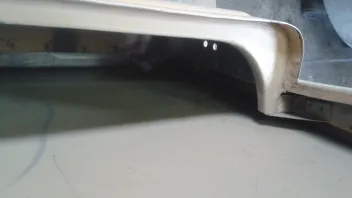

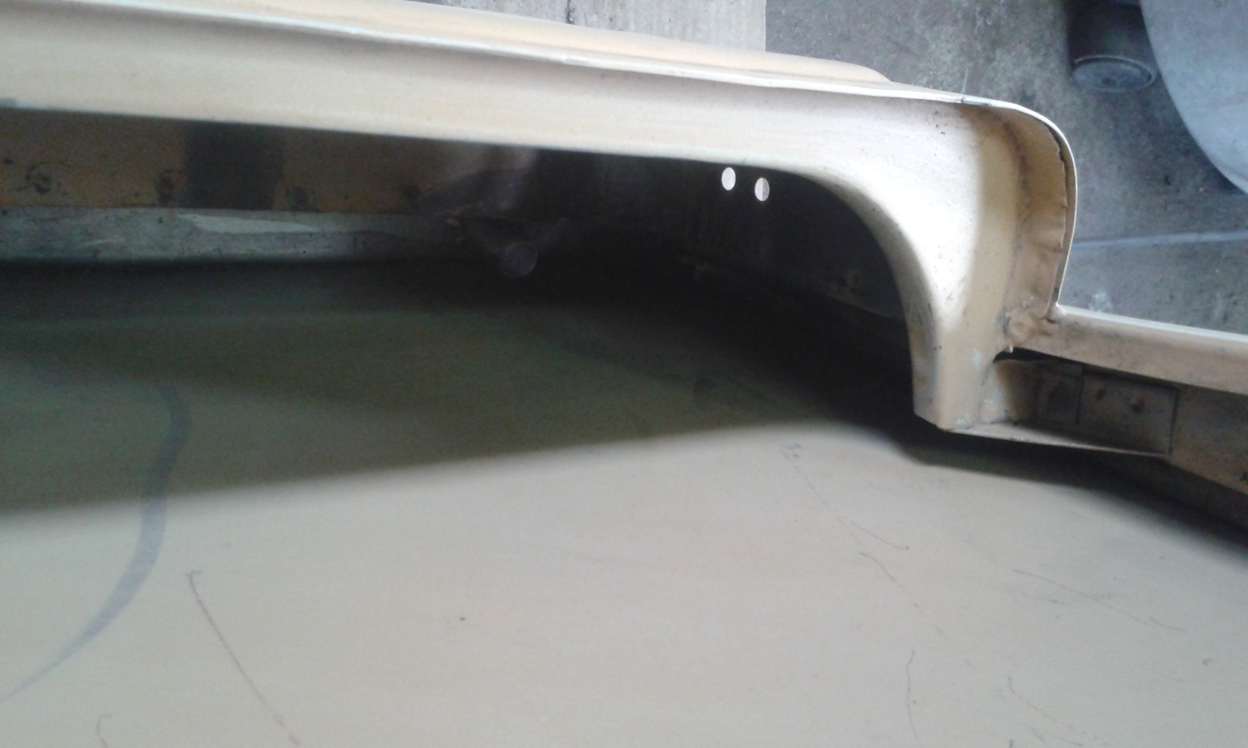

Mit Blitz geschossene Bilder verfälschen die Farbe ungemein.
Nur bei Tageslicht, ohne Blitz kommen die Farben einigermaßen reell raus, wobei das auch noch von der Kamera abhängt...
Das 4te Bild sollte einigermaßen stimmen ![]()
Ich tippe auch auf Sandglow BLVC63 ![]()
Und mehr oder weniger Glanz...
Die Autos wurden damals in Cellulose Lack lackiert, der anschließend poliert werden muss, damit er ordentlich glänzt. Und er kreidet recht schnell aus und muss daher regelmäßig neu poliert werden... ...bis kein Lack mehr drauf ist...![]()

ich geh mal davon aus das es eher Sandglow yellow ist BLVC63
ich geh mal fragen was der spaß kosten soll und vielleicht gibts ja en muster oder ne farbkarte ![]()
gruß Jeremy
130 Euro vs 36 Euro der liter. ...
Lass doch die Farbe von einem Lackierbetrieb scannen. Da trifft man den Farbton schon recht gut.
