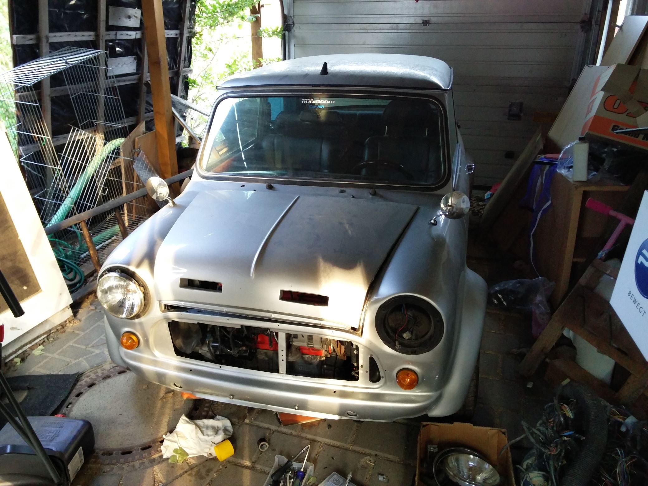

  • Hier zeige ich euch mal den Stand der Arbeiten.
    EZ 08.96 Mini SPi mit 53 PS.
    Das Blech habe ich übernommen und Rost muss man schon suchen. Die Tuningmaßnahmen des Vorbesitzers muss man allerdings mögen, ich denke irgendwann kommen die Stoßstangen wieder ran (Wenn ich weiss wie).
    Innen sind alle Sitze neu bezogen inkl. Türpappen.
    Heute konnte ich mal schauen und den kurzen im System entfernen, auf Sicherung 3-4 hat sich was eingeschlichen aber das finde ich noch.
    Bisher ist eigentlich fast alles an seinen Platz zum testen.
    Allerdings nach Zündung einschalten (Ladestromkontrollleuchte lampt), wollte ich gerne mal schauen ob vom Anlasser was kommt, da war leider alles tot.
  • So der Kurze ist gefunden und erstmal unterbunden war im Kreis der Sicherung 2. Ich hoffe da versteckt sich nichts wichtiges für den Motorstart.
    Der Anlasser dreht tatsächlich den Motor, Freude erstmal Groß.
    Nun ein neues Problem, der Zündverteiler war leider lose und ich habe ihn erstmal wieder festgezogen.
    Meine Frage hierzu wäre, wie genau muss der wieder eingebaut werden?
