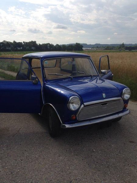

  • Hallo allerseits,
    möchte mich und meinen Mini 850 De Luxe hiermit vorstellen.
    Mit Baujahr 1977 übertrifft er mich glatt um 5 Jahre ;)
    Karosserie wurde wohl vor 5-10 Jahren lackiert, wobei sich schon Roststellen darunter sichtbar machen. Da er noch dazu von Orange in Blau geändert wurde sieht man einiges hervorsblitzen…
    Motorisch hab ich noch nicht allzu weit hineingeschaut, hat aber leichten Ölverlust.
    Leider bin ich absoluter Mini-Neuling und hab daher auch gleich ein paar Fragen an euch:
    1) Wie finde ich raus welchen Mini ich genau habe (MK-Typ) und was heißt MK überhaupt?
    2) Was kann ich über die Seriennummer rauslesen? XK2S1189908B85H791P
    Verzeiht mir bitte die vielen Fragen aber ich glaub genau deswegen gibts solche Foren ;)
    Vielen dank für Eure Bemühungen!
