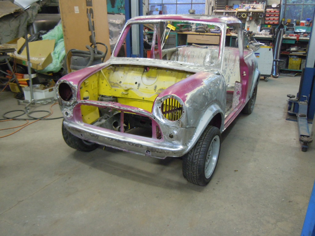

Waren die Schwellerversteifungen/-Verstärkungen Vorgaben Eures TÜV-Ing.?
Griaßle
MarCus
Diese Verstärkung hat eigentlich nur das Vollcabrio. Beim Erdbeerkörble habe ich das noch nicht gesehen, da der Bügel und das halb vorhanden Dach ja steif macht.
Griaßle
MarCus
was soll mann machen wenn die "Macht" sich das vorstellt .
war für meinen sohn und mich jetzt keine große sache . ich hatte auch schon mal ein erdbeerkörbchen und da war die verstärkung nicht .
michael ich bin von der festigkeit deiner meinung .
grüsse und ich stell mal wieder ein paar bilder ein
hm, das sieht vielversprechend aus. hast du noch weitere bilder?
Was hast du für Radläufe eingeschweißt?
mal zwischenmeldung . radläufe sind reparaturbleche golf 1 . interessant ist das die radläufe öfter verbaut werden . ich hab sie auch schon auf einem 02 er bmw gesehen.
