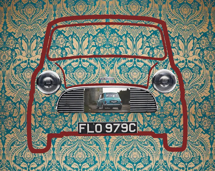

Worum geht es? Ich möchte einen Monitor als digitalen Bilderrahmen an die Wand hängen und suche dafür einen Kühlergrill, der als Rahmen dienen könnte. Also im Prinzip ein weiteres Retro-Vintage-Autoteile-Möbel-Projekt ![]()
Der Monitor hat eine feste Größe von 53x33cm. Mir ist dabei direkt die Front des Mini in den Kopf gekommen! Jetzt ist die Frage, ob mir einer von euch die Innenmaße von dem Kühlergrill geben kann? Also ich würde/müsste dann die Lamellen raustrennen und bräuchte daher den Abstand Innenkante -> Innenkante idealerweise über den Bereich von 53cm. Ich befürchte nämlich, dass der Grill nicht hoch genug ist.

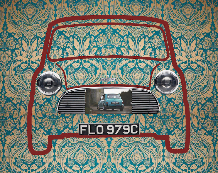

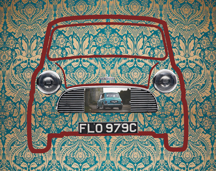

Ich bin aber gerade am schauen, ob man den originalen Mini-Grill nicht mit wenig Aufwand um 3-4cm vergrößern kann, da die reine Sichtfläche des Monitors nur ca. 28cm misst. Das Bedienpanel könnte dann hinter dem Grill verschwinden.
Also wenn einer von euch aufschlussreiche Bilder vom Kühlergrill inkl. der Umrandung hat, würde ich mich hier darüber freuen, um mir ein Bild davon machen zu können. Bei uns auf dem Dorf fährt leider kein mir bekannter Mini rum
Kurze Ergänzung, das im Hintergrund ist meine Tapete
Die obere Chromleiste ist auch nicht Teil des Grills. Das müsstets du hinbasteln. Diese ist "in echt" an der Motorhabe dran.
Ist das tatsächlich so? Hier macht es den Anschein, als würde die Leiste nicht an der Motorhaube sein, sondern auf der Front verlaufen. Aber Teil des Grills ist sie definitiv nicht:
https://s-media-cache-ak0.pinimg.com/originals/c4/3…0cb8bab38b0.jpg -
DAS ist ein Mk I Grill. Diese sind noch niedriger, weil die Motorhauben immer gleich groß sind und die (einteilige) Grillumrandung hierbei unterhalb der Motorhaube verläuft und daher von der Grillhöhe abzuziehen ist. Mk II aufwärts Hauben haben die obere Leiste VOR der Haube montiert, weshalb der Mk II Grill HÖHER ist. Aber immer noch ziemlich / zu niedrig.
