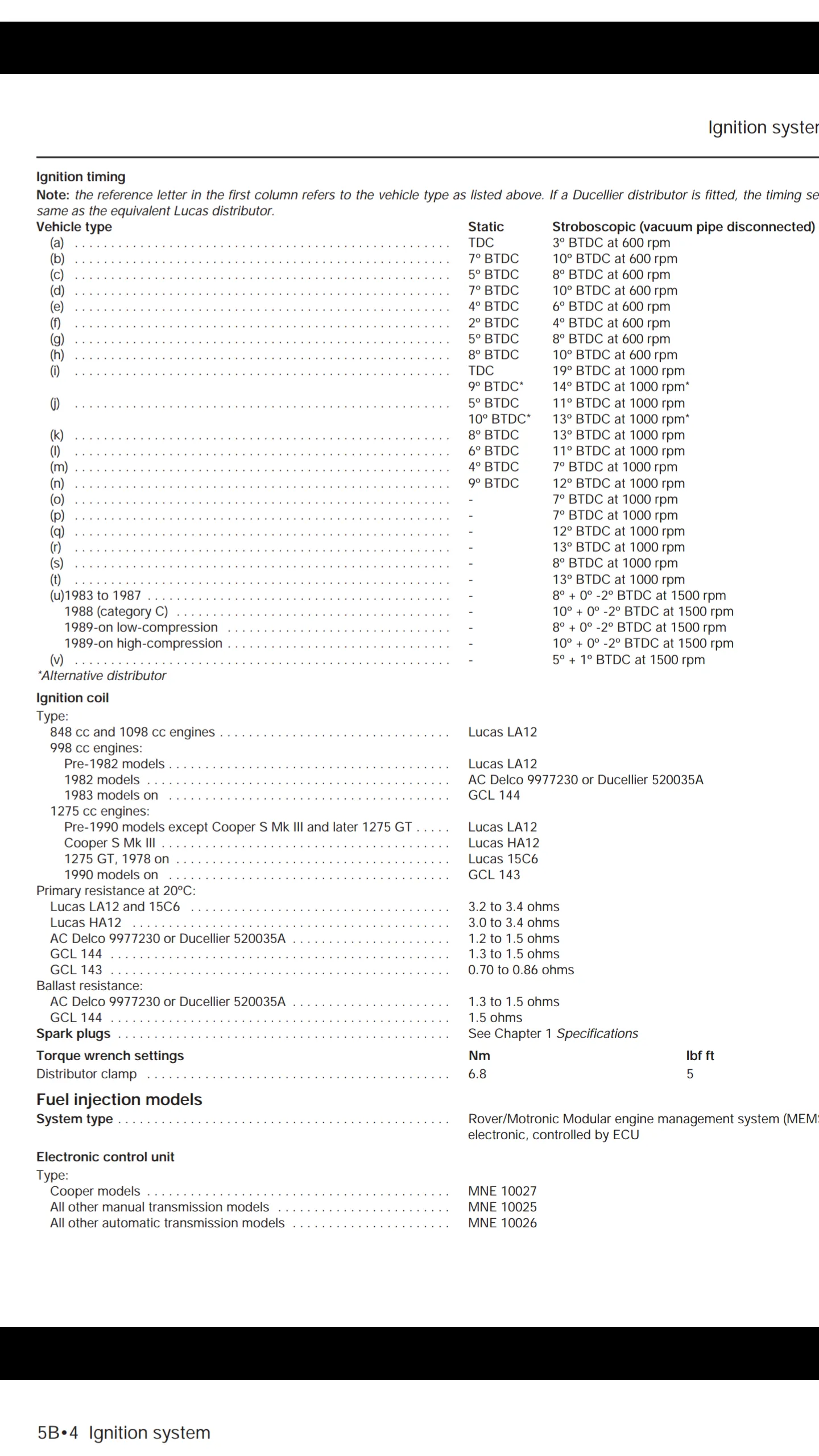

Ich habe einen Mini1000 mit 59D4 Verteiler, in dem Haynes 2 auf der Seite der Miniscene Unterfranken findet man dies. Da hatte ich für meinen Fall gefunden 8° +0-2° bei 1500 Umdrehungen unterdruck abgezogen.

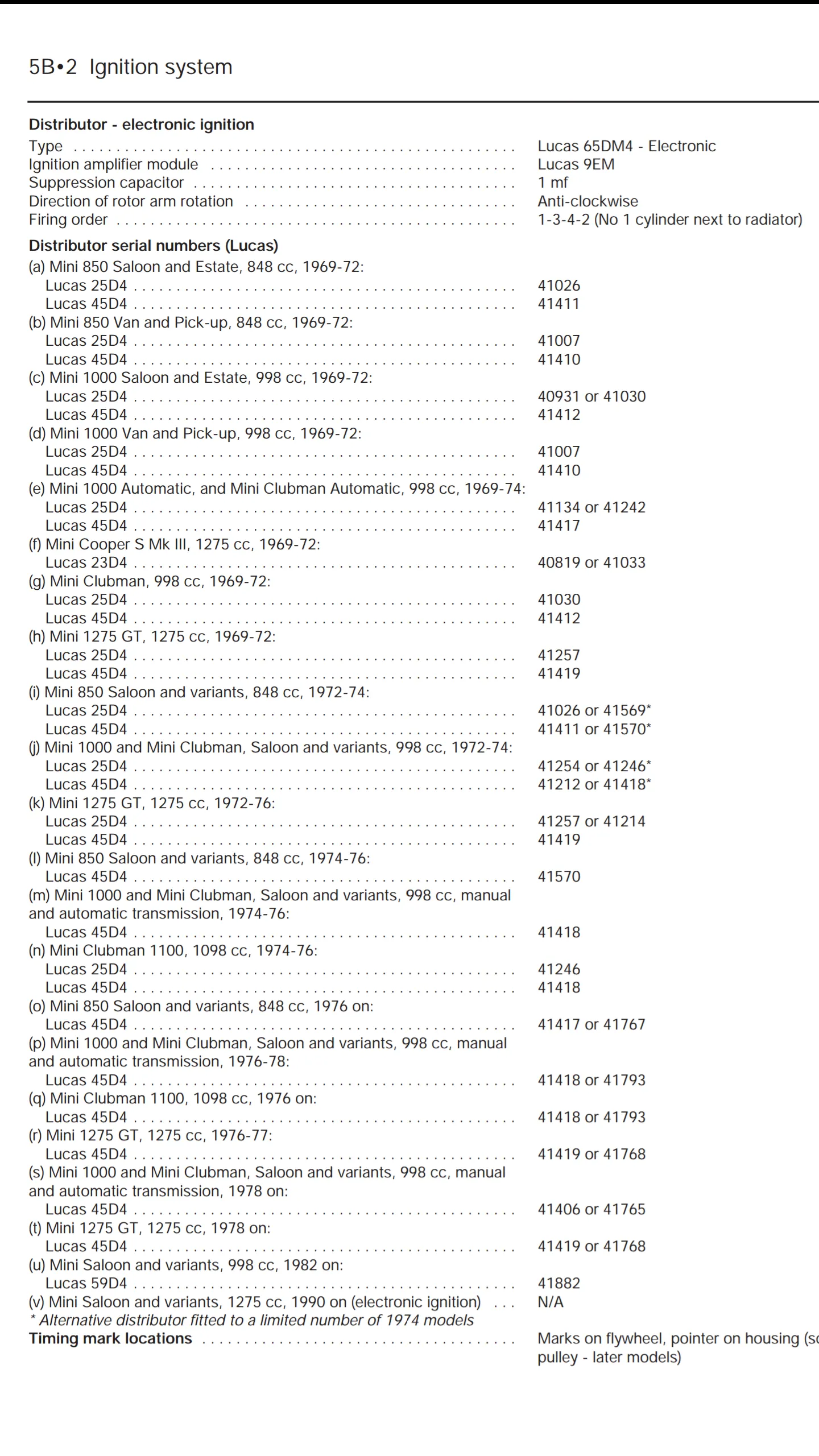

1300er Vergaser-Cooper Bj. 1991 mit elektronischem Verteiler 65DM4:
- Werkstatthandbuch sagt: 5° +/- 1° vor OT bei 1500 U/min und abgezogenem Unterdruckschlauch.
- ich stelle ihn ein mit 8° vor OT bei 1500 U/min und abgezogenem Unterdruckschlauch, läuft perfekt!

Bist Du Dir da sicher? Ich habe gerade nochmals nachgelesen und in meinem Buch steht der Wert 5° +/- 1° bei 1500 U/min für A -Serienmotoren, wie z.B mein Inno. Das würde auch mit der Anleitung vom Inno passen, denn dort steht 3° bei 1000 U/min, was ja in etwa das gleiche ist, wegen der anderen Drehzahl.
Aber beim A+ steht bei mir 13°.  Auch Deine Aussage, Du stellst auf 8° ein verwirrt mich. 2° aus der Toleranz ist ja nicht wenig und 2° mehr Frühzündung hat schon manch einen Motor zerstört. Das im Bezug auf Deinen Zündzeitpunktangabe. Denn zu meiner Angabe wäre das ja 4° zu spät, was nur Leistung kostet...
