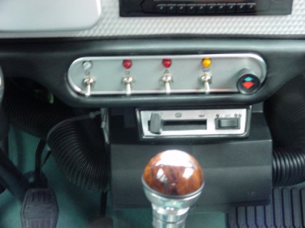

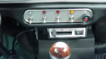

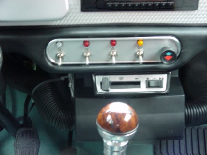

Da wir schon an der Schalterleiste rumbasteln, hat jemand noch sowas (s.Anhang) rumfliegen und möchte es gerne an mich abtreten????
@ kürbis: siehe anhang von "klein"er. genau das will ich machen (nur mit ein paar schaltern mehr).
startknopf wirds bei mir irgendwann vielleicht auch einen geben... -

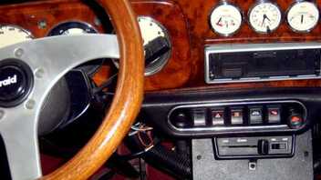

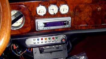

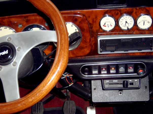

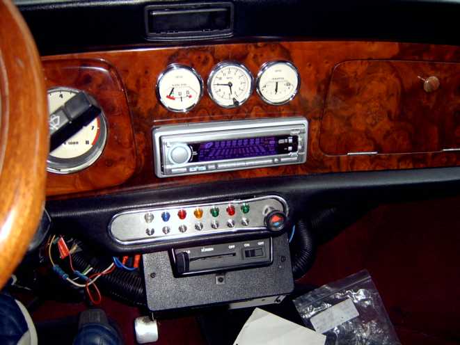

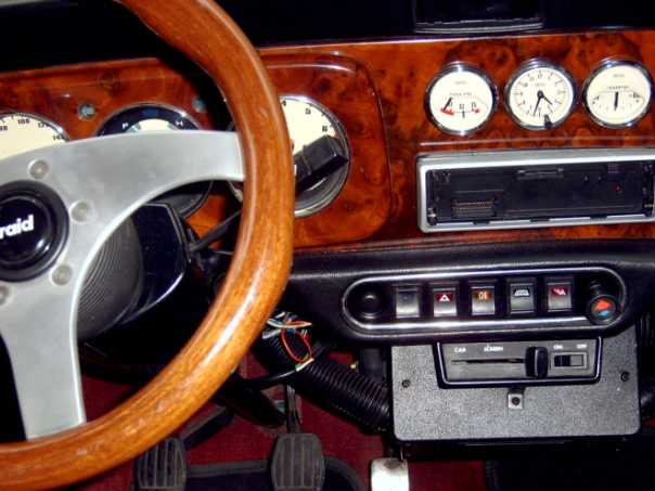

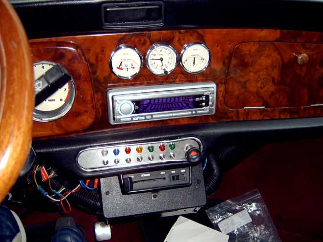

Das war meine Schalterleiste heute Morgen
"Kleiner proudly presents:
DIE NEUE
Dummerweise ist mir nach dem Ausbau der alten Schalterleiste mein Chromrahmen abgefallen und ich Idiot paß nicht auf und trete drauf. Naja, werde mir in den nächsten Tagen mal eine vom Schrott holen.
Schalterbelegung von Links nach Rechts:
weiss: Standlicht
blau: Abblendlicht
rot: Warnblinker
gelb: Nebelschlussleuchte
grün: Heckscheibenheizung
rot: Bremskontrolle
grün: HeizungDauer für den Umbau mit Material kaufen und und und ca 6 Stunden, wobei mindestens 4 Stunden für´s Verdrahten draufgingen, da ich mir jedesmal echte Gedanken machen muss, wie ich was zu verbinden habe (am schwierigsten war der Warnblinkschalter).
Kosten für das ganze:
25€ für Schalter und LEDs
9 € für Relais
5€ für Kabelstecker
hinzu kommt noch Strom für Lötkolben und Licht, Spritgeld fürs Teileholen, Lötzinn und Silberdraht.Da mein Lichtschalter eh kaputt war, geht es preislich gesehen voll in Ordnung
Aber nu hab ichs ja geschafft. Endlich!

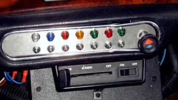

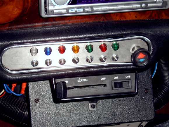

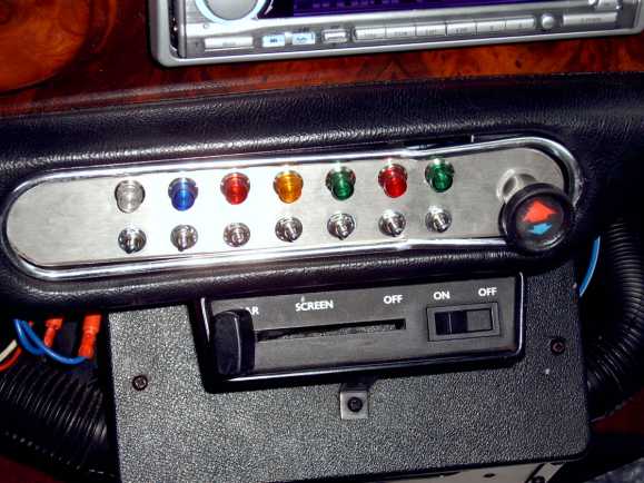

Und hier nochmal was näher
schick!:D
Ich besitze zwar nur SPI´s aber da kann man diese Kappe links durch die linke Schalteröffnung erreichen. Der Plastikknopf ist von hinten nur per Schiebeklammer befestigt, die man ohne weiteres mit dem Finger wegschieben kann. Geht auch noch ganz gut, wenn man an die Leiste ohne Ausbau von unten über die abgeklappte Heizung rangeht. Ansonsten stimmt es: Eine Sch...-Arbeit ist das, diese Leiste von hinten weg- und vor allen Dingen wieder anzuschrauben! Sehen tut man zumindest bei der zweiten Schraube garnichts mehr und fühlen ist nur in einer extrem ungemütlichen Position möglich!
Zitat
Original geschrieben von "Klein"er
Und hier nochmal was näherJesus!!! Was ist denn das?
Wohl zu viel ENTERPRISE geguckt?
Stefan
PS: Nix für ungut!
Genau das habe ich mir auch gedacht, als ich die Leiste fertig hatte.
Ich suche momentan noch ein bischen Wurzelholz, dann werde ich mir die nochmal aus Wurzelholz bauen und etwas dezentere LEDs benutzen. Aber erstmal schauen, wie es sich im Alltag bewährt und ob alle Schalter bzw Relais ausreichend dimensioniert sind
