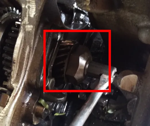

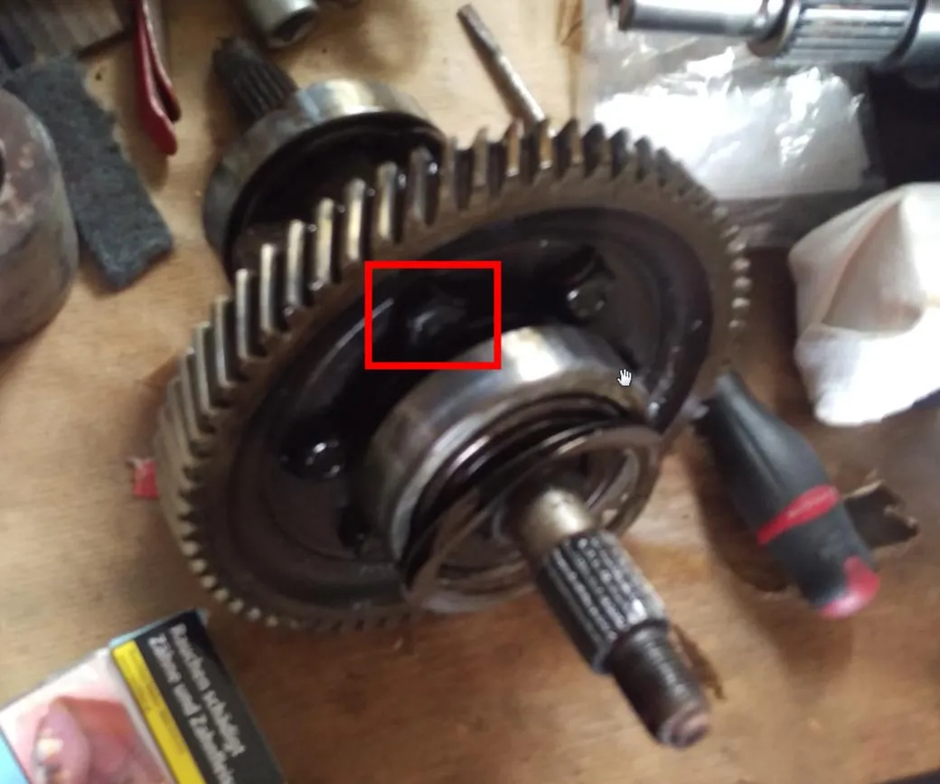

    Bin gerade dabei, die Endübersetzung von einem 1275er Schalthalsgetriebe in ein 850er Rod Change Getriebe einzubauen, da ich mir einen 1275er Motor neu aufgebaut habe.
    Da das Gehäuse vom 1275er Getriebe komplett hinüber ist, und auch einige Teile fehlen, möchte ich auf jeden Fall das Rod Change Getriebe von meinem 850er Motor weiter verwenden.
    Meine Frage ist es, mit wie viel Drehmoment gehört die Große Mutter (SW38) vom Differentialanriebsrad wieder angezogen, bzw. wie blockiert man das Getriebe am Besten, damit ein Anziehen der Mutter überhaupt möglich ist?
    Weiters wäre meine Frage, mit welchen Drehmoment müssen die Befestigungsschrauben vom Differentialtellerrad angezogen werden?
    Vielen Dank für eure Hilfe!
    Jakob
  • Mutter Hauptwelle = 207Nm
    Schrauben Tellerrad an Käfig 83Nm
    Zum lösen bzw. festschrauben zwei Gänge gleichzeitig einlegen (1+4 oder 2+4 )
    Bis später...
    Faxe
  • zu erwähnen wäre noch dass du für das einlegen von 2 Gängen den Schaltmechanismuss von den Klauen aushängen musst. danach kannst du die Schaltmuffen mit einem Durchschag und Hammer auf die jeweiligen Gangräder schieben
