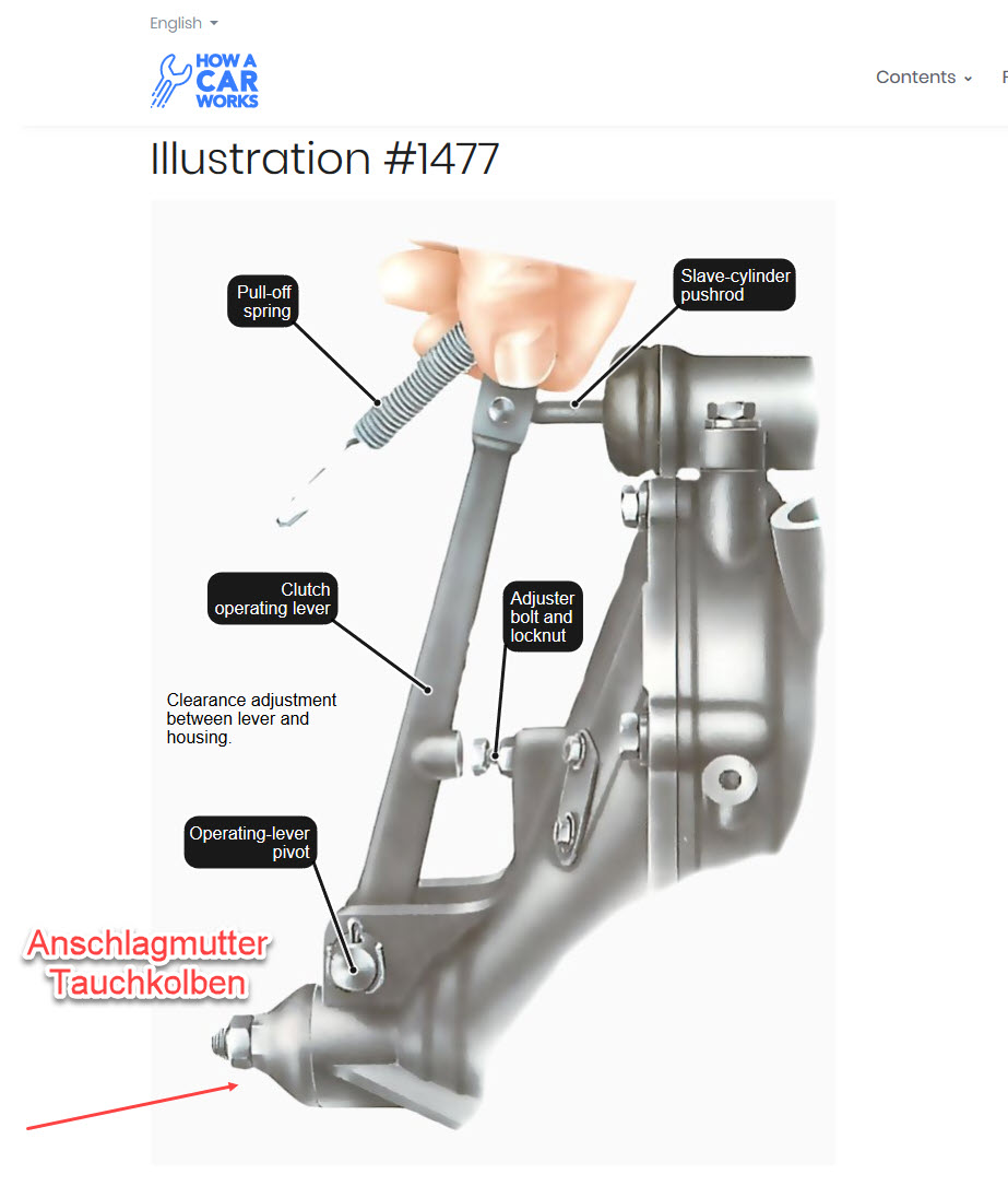

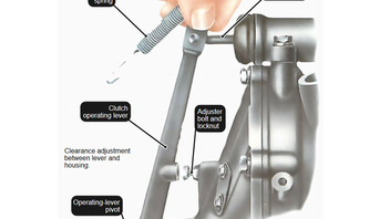

  • sehr vermutlich der tauchkolben der kupplung oder des nehmerzylinders in der position "getreten" festgegangen.
    sieht man am abstand der anschlagmutter zum kupplungsdeckel, ist dort kein luftspalt, ist die kupplung getrennt.
