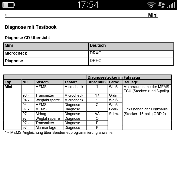

@Stephan(Silverbullet): Habe dir bzgl. des angebotenen Handbuchs PN geschickt. Weißt du die Bezeichnung des Kabels welches man dann für Einstellarbeiten benötigt?
Allen bisher vielen Dank.
Hi Stephan, vielen Dank für das Handbuch.
Genauso haben wir es verkabelt. Die Bezeichnungen der einzelnen Teile passt auch.
Auch die passende CD DREG003 war eingelegt.
Aber kein Erfolg.![]()
Hi Stephan,
Genauso haben wir es verkabelt. Die Bezeichnungen der einzelnen Teile passt auch. Aber kein Erfolg.
P.S.: Seite 8 stimmt wohl nicht, Seite 3 und 4?

hallo, habe gerade gesehen das die pdf seiten nicht mit den handbuch seiten überein passen ich meinte die pdf seiten nummer
mfg
Hi Stephan,

Laut "dougie" ist die CD nicht die passende. Habe bei ihm nun die passende DREG008 statt der vorhandenen DREG003 bestellt.
Ebenfalls sagte er, das beim MPI keine Einstellungen übers Testbook nötig wären da es hier selbsteinstellend wäre. Wie z.B. hier thematisiert der Drosselklappenanschlag.
