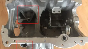

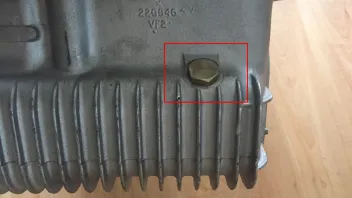

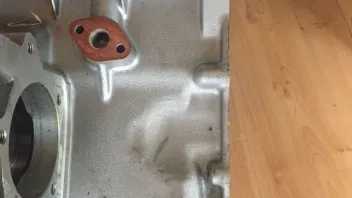

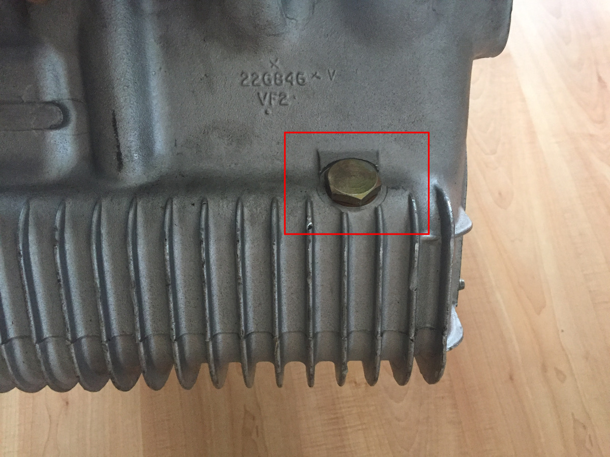

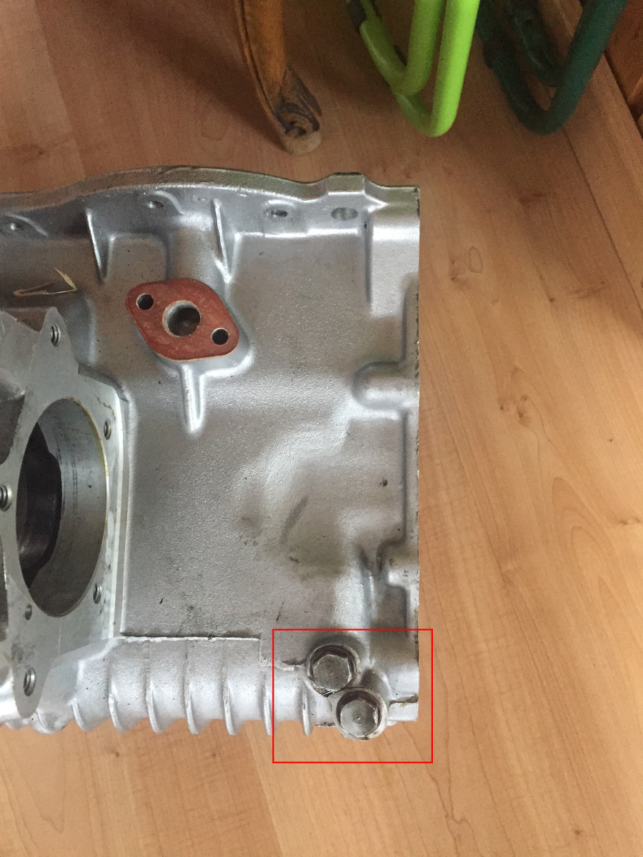

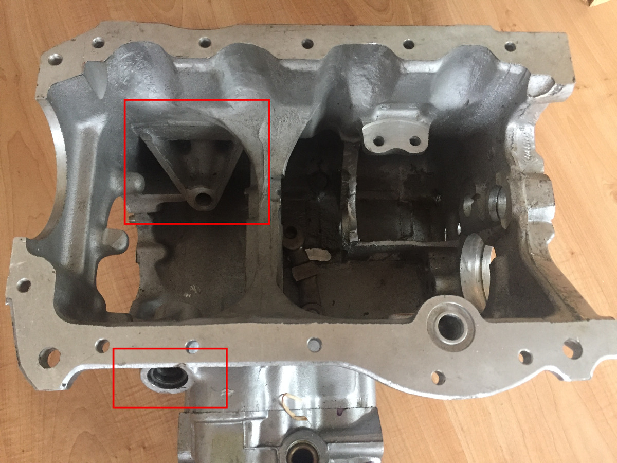

Z.B. fehlen die Löcher für die Federn+Kugeln, um die jeweilige position der Schaltklauen zu fixieren. Bilder folgen gleich!
Von Remote auf Magic Wand geht mit kleineren Änderungen wiederum wohl ganz gut.
So hier noch die Bilder.
Ich denke, ich habe alle Unterschiede erwischt.
Genau so ist das...die Gehäuse sind nicht austauschbar...also muss das komplette Getriebe gewechselt werden.
