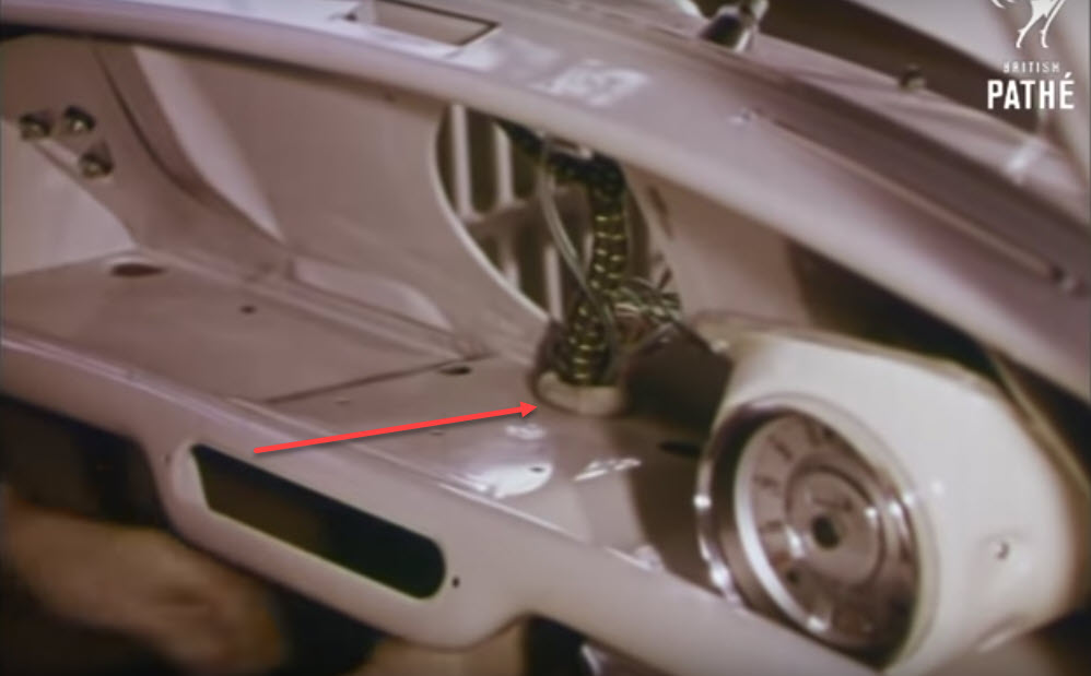

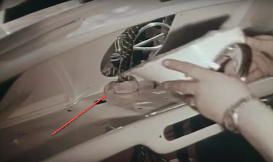

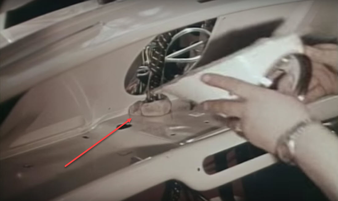

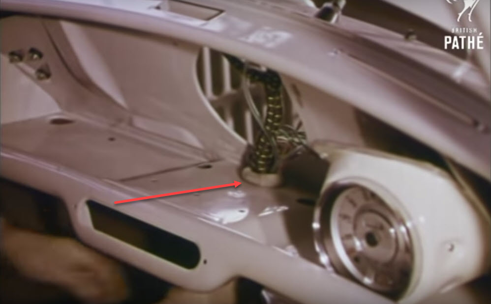

  • diddi, nee...in der Öffnung des "Ei" für den Kabelbaum ist ein dicker Klumpen Knet/Dichtmasse, eben zur Abdichtung...
    Gruss Andy
    Echt?
    Habe ich noch nie gesehen bzw. entfernen müssen... Dann macht die Öffnung natürlich Sinn...:thumbs_up:
