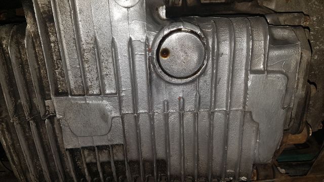

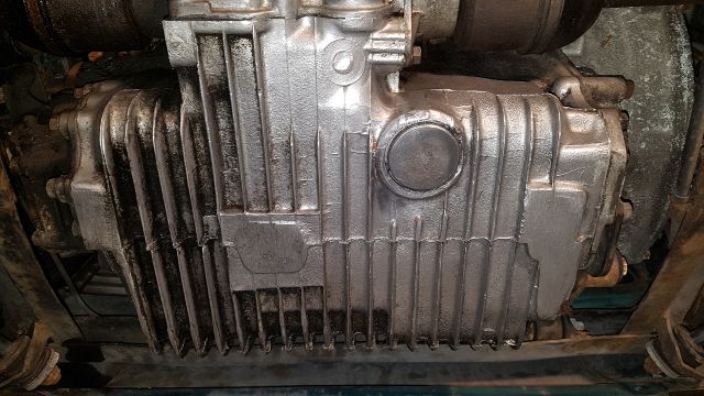

Hallo zusammen, haben uns einen Mini Bj. 91 (1,3) gekauft. Der Kleine hat ne Standzeit von 14 Jahren hinter sich. Nach erster "Sichtung" tritt unten am Motor Öl aus. Sicher ist das Thema schonmal behandelt worden, habe aber nichts passendes gefunden. Schimpft also bitte nicht so dolle:-). Bilder hängen an. Kann mir jemand sagen, welches Bauteil hier betroffen ist oder sein könnte und wie man sich einer Lösung(Dichtung) annähert? Lieben Dank vorweg und herzliche Grüße aus Reilingen (Rhein-Neckar Kreis) Tom

Die Ölwann säubern und eine Probefahrt machen. Dann nach frischem Ölaustritt suchen.
Die üblichen Verdächtigen nach einer so langen Standzeit sind alle Wellendichtringe, zb. Antriebswelle, Riemenscheibe und Schaltstift. -
Insgesamt sieht das Gehäuse aber -für einen Briten- relativ sauber aus, so daß Flächendichtungen eher nicht das Problem sein werden.
Wie schon erwähnt sind es hauptsächlich Wellendichtungen - da aus Gummi -, allen voran die der Schaltwelle. Alles also halb so wild

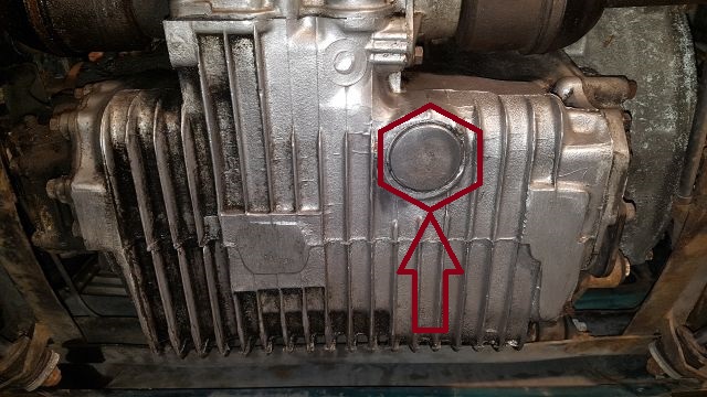

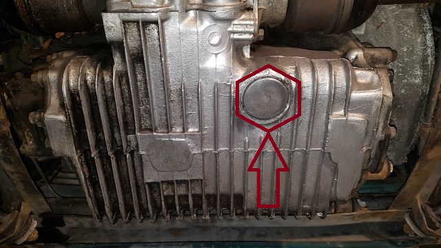

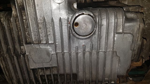

Hallo, vielen Dank für euer feedback und die aufmunternden "Zeilen". Das Öl tritt an dem "Deckel/Verschluss"(siehe Bild) auf. Ich weiß ehrlich gesagt nicht, wozu die "Öffnung" dient und es hierfür eine Dichtung gibt (Deckel lässt sich ja auch nicht rausdrehen). Der Vorbesitzer hatte Silikon drauf geschmiert. Das war wohl zumindest temperaturfest, war aber trotzdem Murks und hat den Ölaustritt nicht verhindert. Andere Frage: Der nächste Händler ist von meinem Wohnort gut 100 km entfernt. Habt ihr noch einen Geheimtipp für eine Werkstatt in PLZ Bereich 67, 68, 69, also Mannheim, Heidelberg, Ludwigshafen? Habe nicht gefunden in der Händlerliste.

Dieser "Deckel" ist ein eingepresstes Bauteil, welches mit einem O-Ring zum Gehäuse hin abdichtet. Um diesen zu Wechseln, muss das Getriebe komplett zerlegt werden.
Da das eine Arbeit für Profis ist (gewerblich oder als Hobby) und einige Scheine dabei über den Tisch wandern, ist die Methode mit der Dichtmasse gar nicht so verkehrt, so lange das Getriebe keinen anderen Schaden hat. -

Ich würde den Ratschlag befolgen und erst einmal die Unterseite mit Bremsenreiniger reinigen, dann fahren und kontrollieren wo und ob frisches Öl herauskommt. Die Ölablasschraube kann auch ein Problem werden wenn der falsche Kupferdichtring verwendet wurde. Schwaltwellendichtsatz: Hier kommt gerne Öl rausFerner der Diff-Deckel. Hol Dir auf alle Fälle mal das Werkstatthandbuch auf den Computer und die Internetadressen der üblichen Lieferanten. Z.B. http://www.allbrit.de hat nicht nur Ersatzteile sondern auch viele techn. Hilfsseiten.
Ein bisschen Öl verlieren alle Engländer gerne. Nach 14 Jahren Standzeit sieht der Unterbau noch gut aus. -
