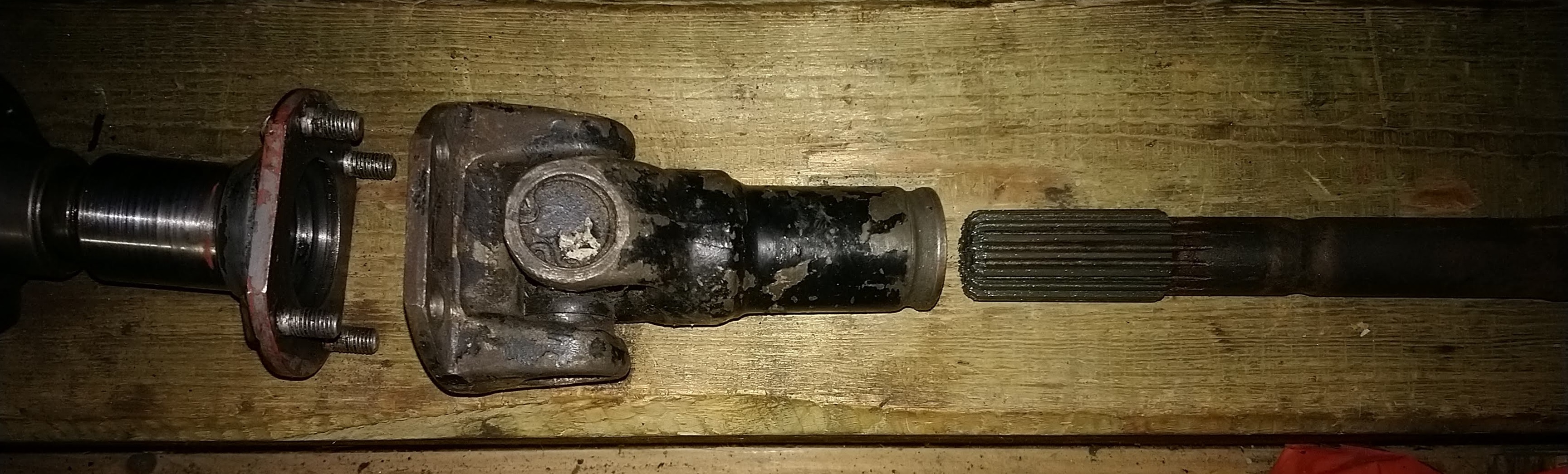

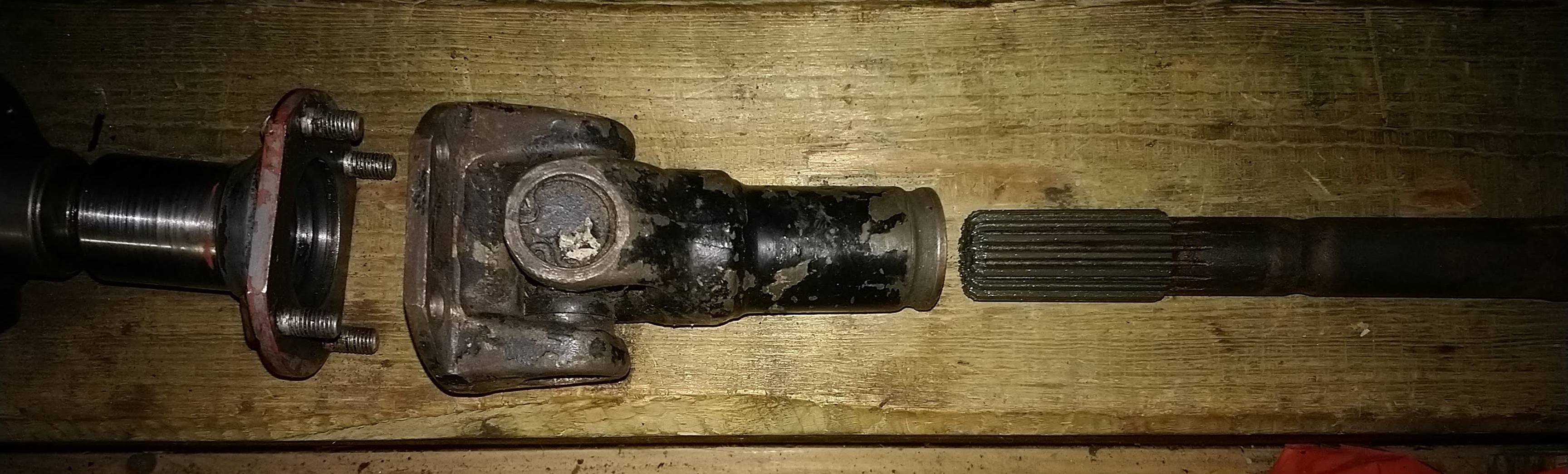

  • So siehts auseinander aus
    Genau.
    Und die liessen sich bei mir locker auseinander ziehen und genauso locker stecke ich die an der Verzahnung wieder zusammen.
    Sauber gemacht und eingefettet versteht sich....
