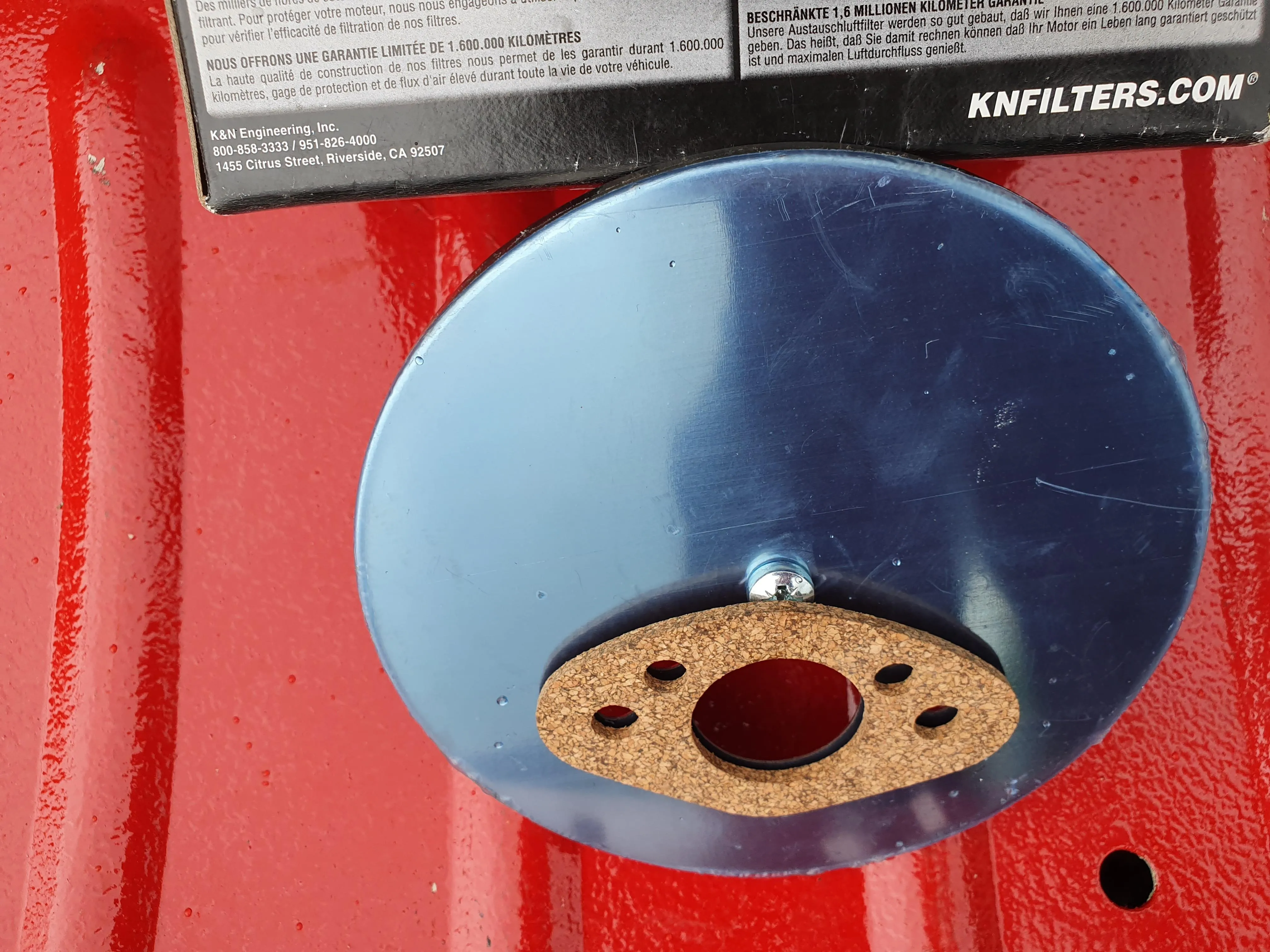

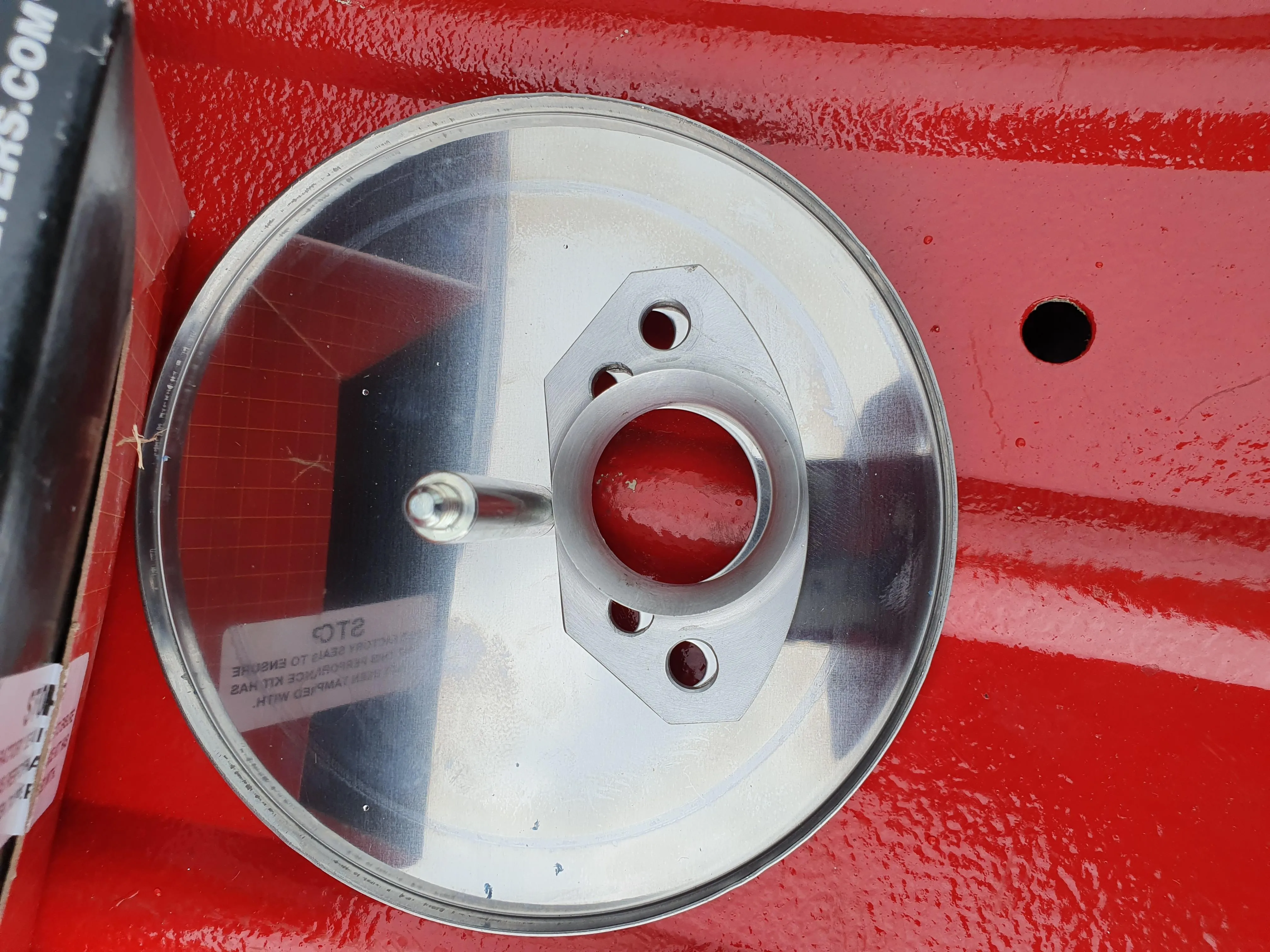

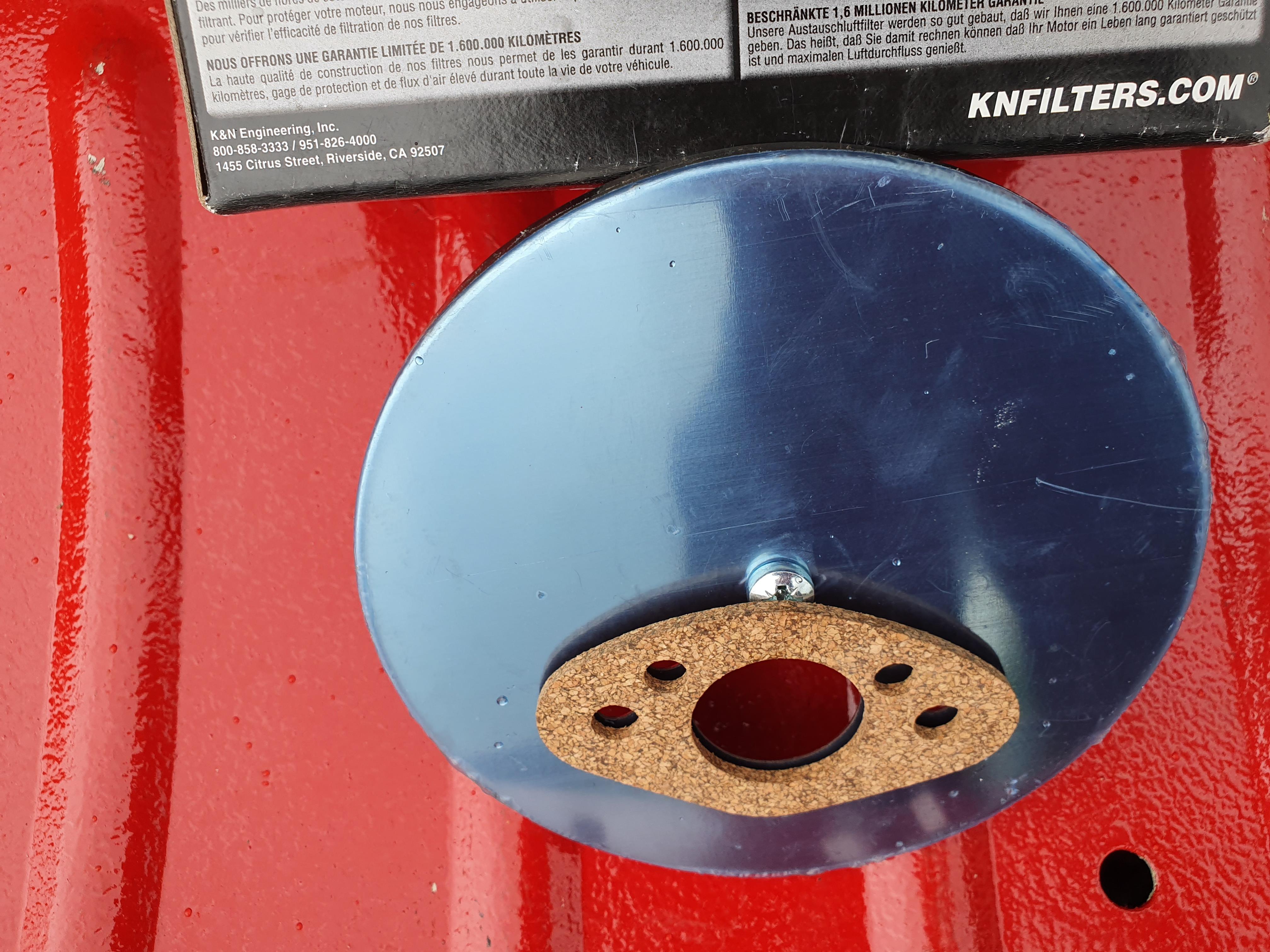

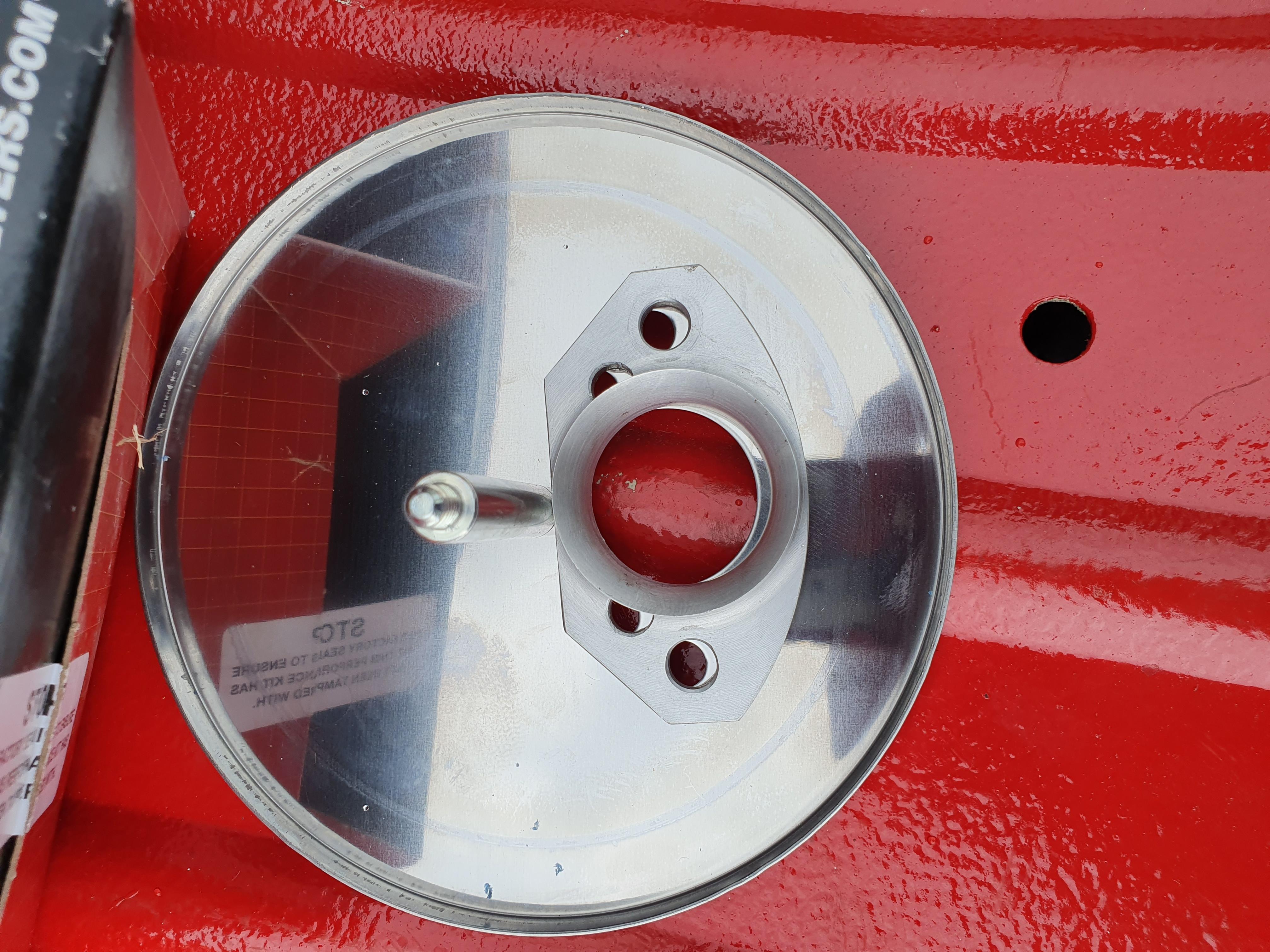

  • Hallo,
    hier die Bilder:
    Eines zeigt die Vorderseite, da steht die Kreuzschlitzschraube in der Dichtung und würde nach Montage auch am Flansch anstehen.
    Das zweite Bild zeigt die Innenseite mir dem Stub-Stack, der am billigen, der den Flitzer zusammen hält, ansteht.
    Vielleicht wird mein Problem jetzt klarer.
    Gruß Markus
  • Den Kopf der mittleren Halteschraube kann man flach feilen und die Dichtung aussparen.
    An dem Stub Stack entsprechend eine kleine Rundung hineinfeilen, so dass die Halteschraube ausgespart wird.
