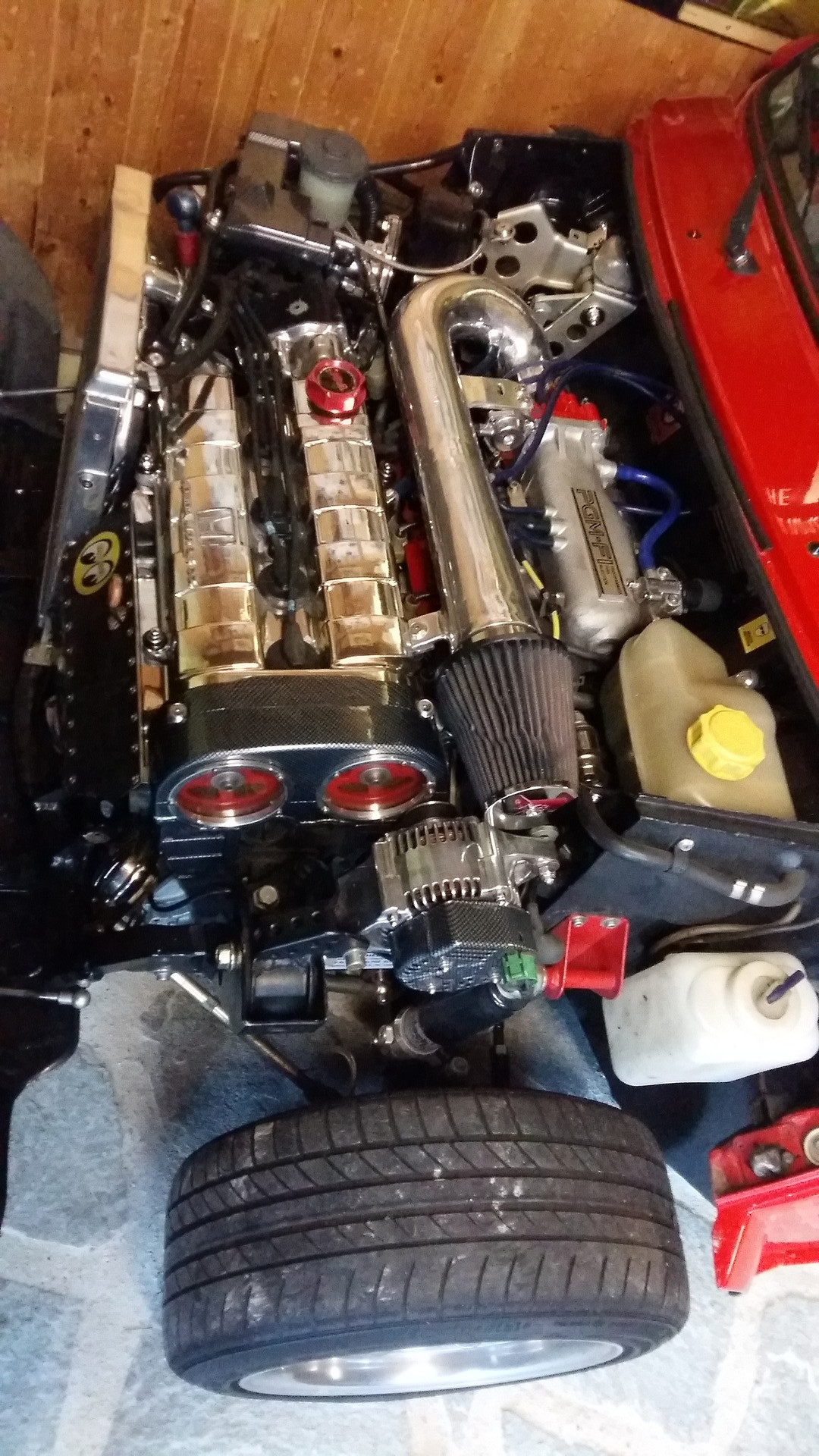

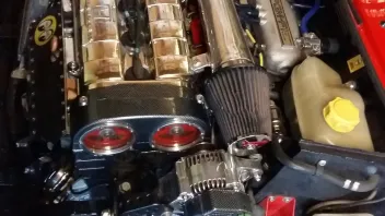

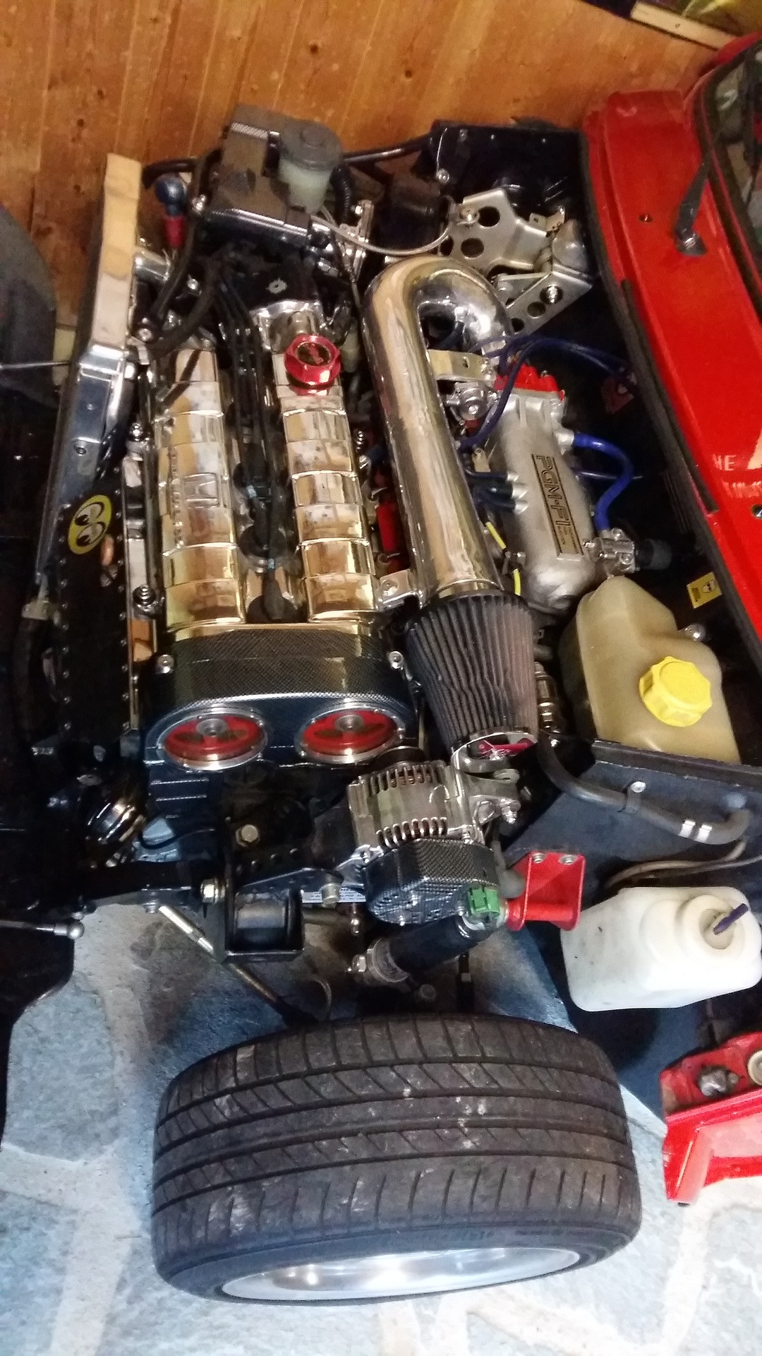

  • In der clubbyfront ist einfach schön Platz...
  • :wink:...bissl mehr die Kabel und Schläuche noch aufräumen.

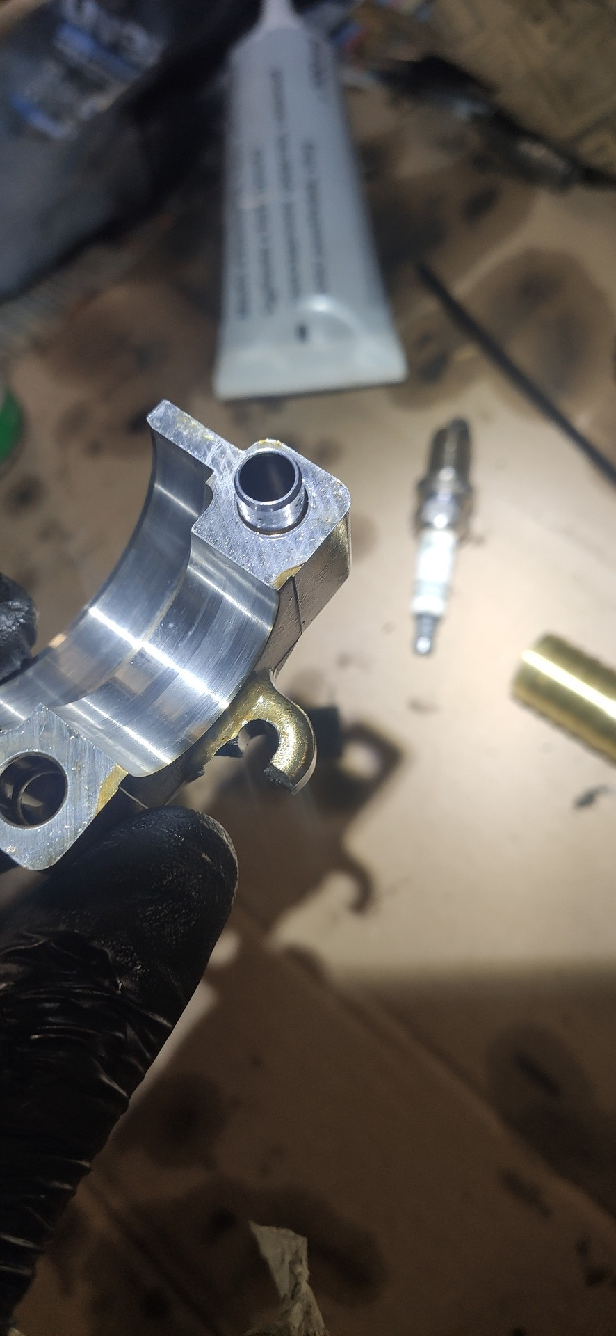

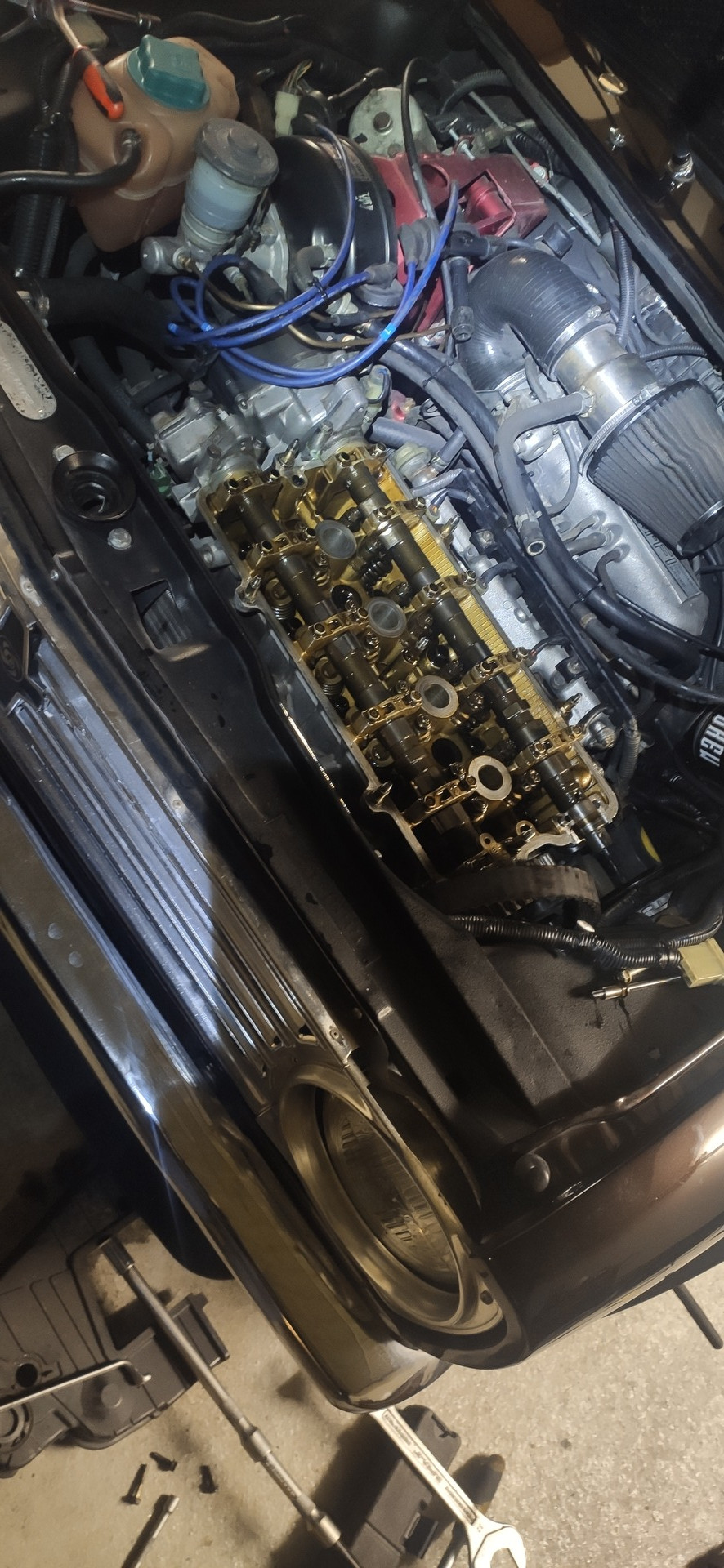

  • Zerlegt ist er, bis auf die Nockenwellen. Die kommen jetzt dann dran, ab erst abkühlen lassen.
  • Der Estate ist wieder zusammen und läuft. Entsprechendes Geräusch konnte ich nicht mehr feststellen ohne weiteres. Interessant ist jedoch: ich habe keinen Fehler gefunden... Egal. Ich fahr jetzt.
  • Da ist es wieder. Sporadisch. Aber ich lasse das nun. Ich habe ja gesehen, dass die Nockenwellen an den Lagern ölig sind. Ich vermute nun ein ganz dummes Zusammenspiel und werde nun Schritt für Schritt die smSpannrolle ect tauschen
  • Ich habe nun 250km getestet. Die letzten 50 km auf der Autobahn. Vollgas. Geräusch ist definitiv Drehzahl und Temperatur abhängig. Leistung ist komplett da. Unter 90Grsd Wassertemperatur ist ist nicht zu vernehmen. Danach wird es mehr. Ich gehe Mal von Wapu aus. Die hat das sicher nicht überlebt, dass sie trocken lag, neu gespannt wurde ect
