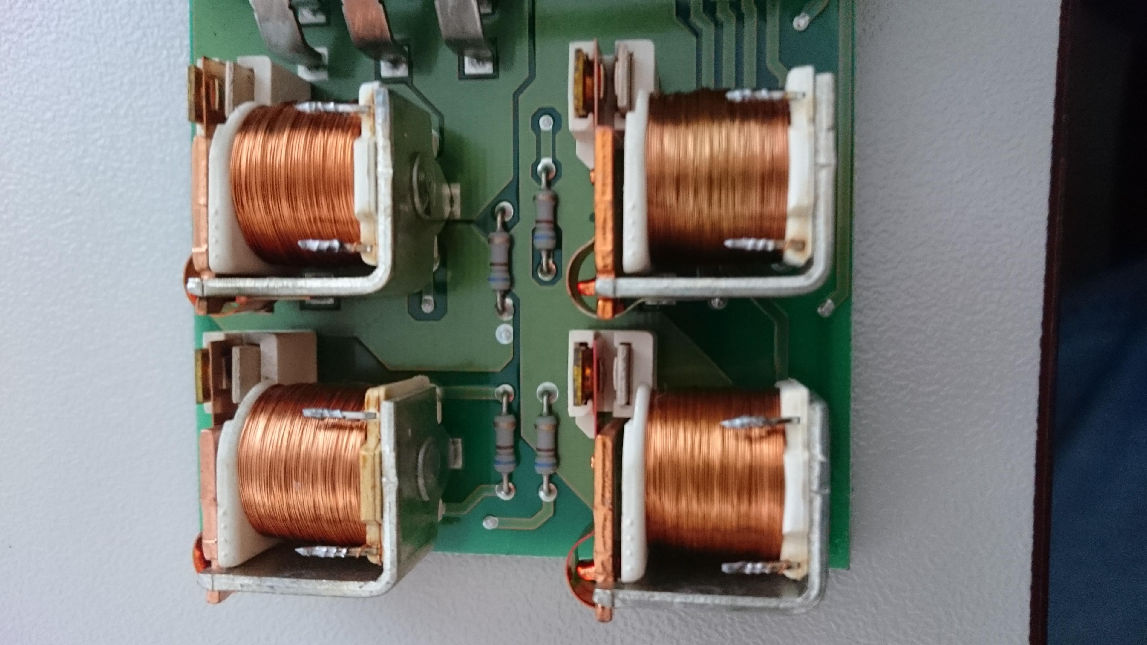

    wollte heute losfahren ab nix da. Dachte erst Batterie ist leer aber selbst mit Starthilfe nix zu machen.
    Ich dreh den Zündschlüssel um und das Licht wird nur schwacher. Aus der Relaisbox des Motorsteuerungssystems klackt es nur. Vermute die ist defekt. Oder ist es was anderes?
    Testbook hänge ich noch dran. Sicherung sind alle heile.
    Anbei Bilder und Videos. Einmal der Realaisbox (riecht bissel komisch und die eine ist etwas dunkler) und Video des Startversuches. Könnt ihr mir helfen?

  • Ich glaube wohl irgendwas ist am Anlasser? Beim starten macht es nur Klack vom Relais. Die Box schaut wohl doch noch gut aus.
